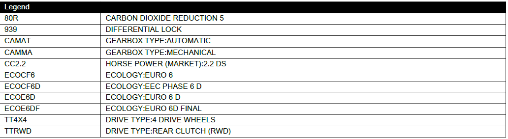

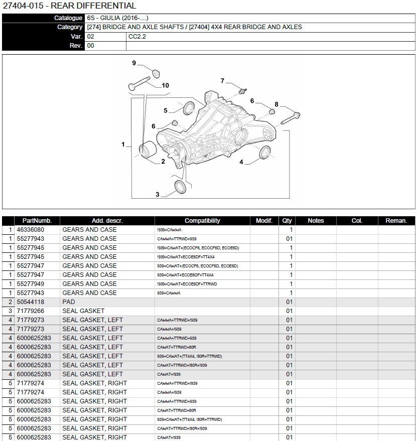

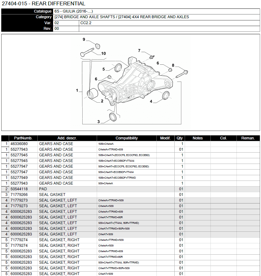

Non sono venduti come ricambi, devi farti aprire il differenziale, rimuovere i cuscinetti e cercare gli stessi in (per esempio) SKF. Ma sei sicuro che hai bisogno di cambiarli? Mi sembra strano eh...
Vedi:
Visualizza allegato 256523
Visualizza allegato 256524
Si ne é stato identificato uno rumoroso a seguito di incidente (sono stato tamponato, ed é quello collegato all albero)a distanza di tempo...ho sostituito già quelli del cambio, il rumore proveniva anche da lì.il cambio é ok...ora se riuscissi a sapere che marca di differenziale ho....saprei già più o meno dove trovare il kit di cuscinetti.

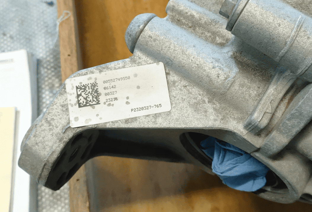

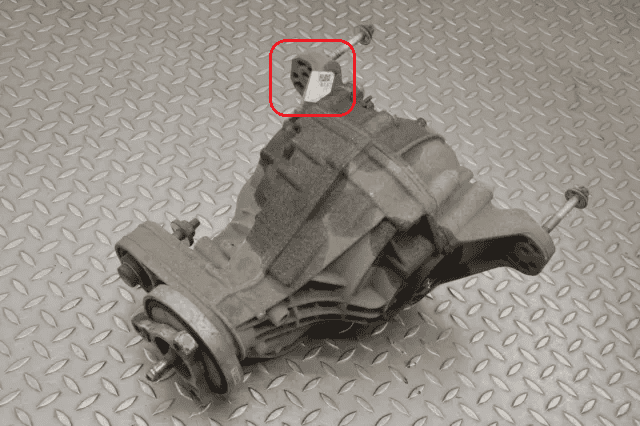

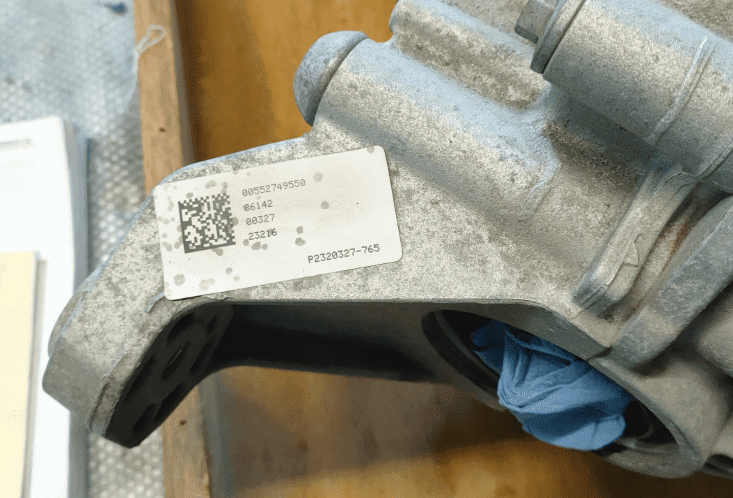

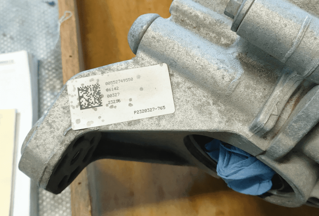

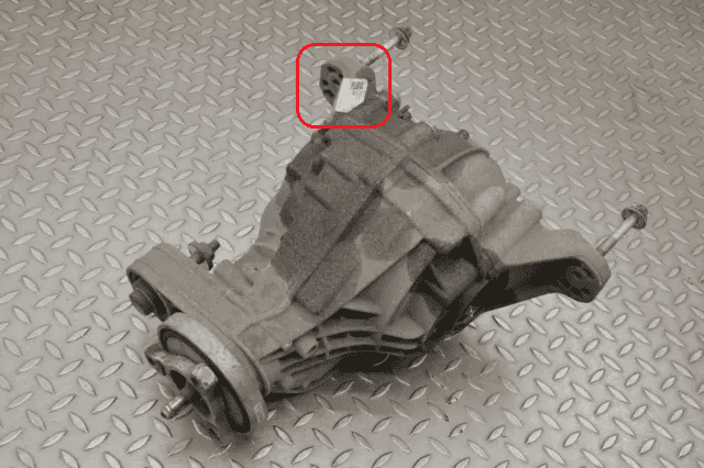

Per il codice: dovresti infilarti sotto l'auto con un telefono e infilarlo tra differenziale e fondo dell'auto, c'è l'etichetta col codice, gli fai una foto e poi leggi :). Sta sopra al supporto posteriore, lato passeggero.
Vedi:
Visualizza allegato 256583
Visualizza allegato 256582
Grazie sei stato gentilissimo

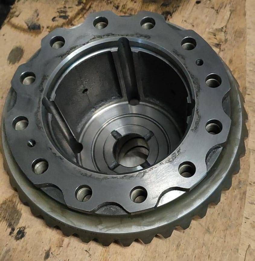

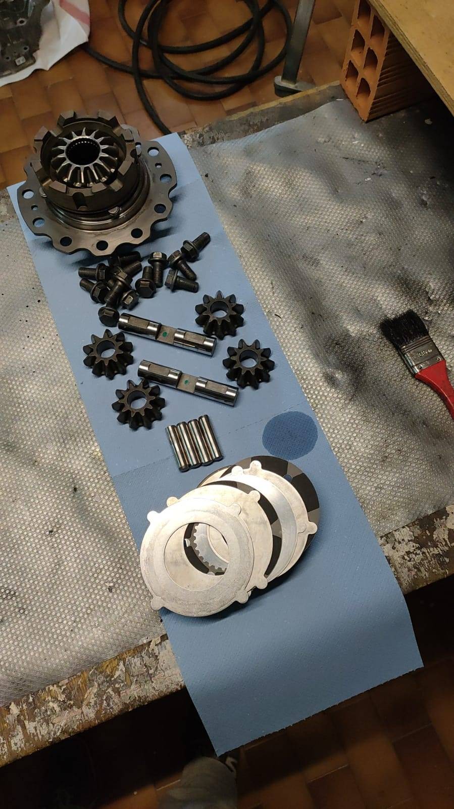

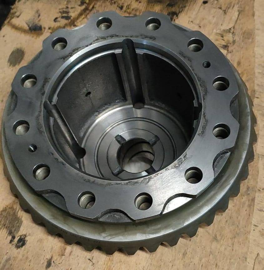

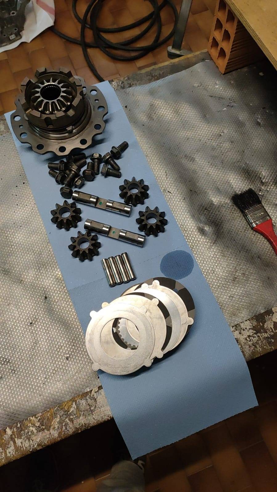

sto facendo lo stesso lavoro, ma anche nel tuo da originale era montato con le rampe al contrario? praticamente i due involucri che contengono planetari e satelliti sono messi al contrario...anche guardando il video della racingdiffs quando lo smontano sono opposti a quando li rimontano...si riconoscono perchè uno ha una scanalatura su tutta la circonferenza e l'altro no....
