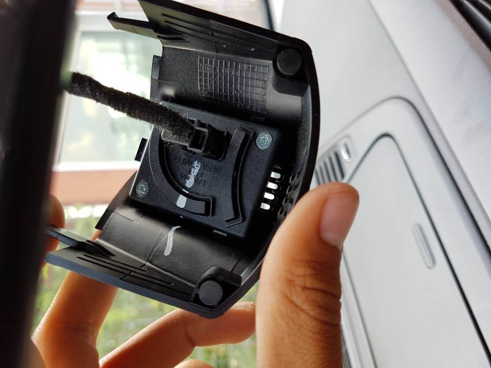

Se volete disattivare il sistema di accensione automatica a/c basta sfilare dietro lo specchietto il sensore...non servono ne cacviaviti ne nulla e solamente a slitta.. staccare il connettore e rimetterlo apposto, lavoro finito.
Non avrete piu' il problema accensione automatica A/C , nessun errore o alteo in quanto.il sensore lavora in autonomia non gestito da elettronica canbus.
Ciao;)
    64.9 KB · Visualizzazioni: 342
