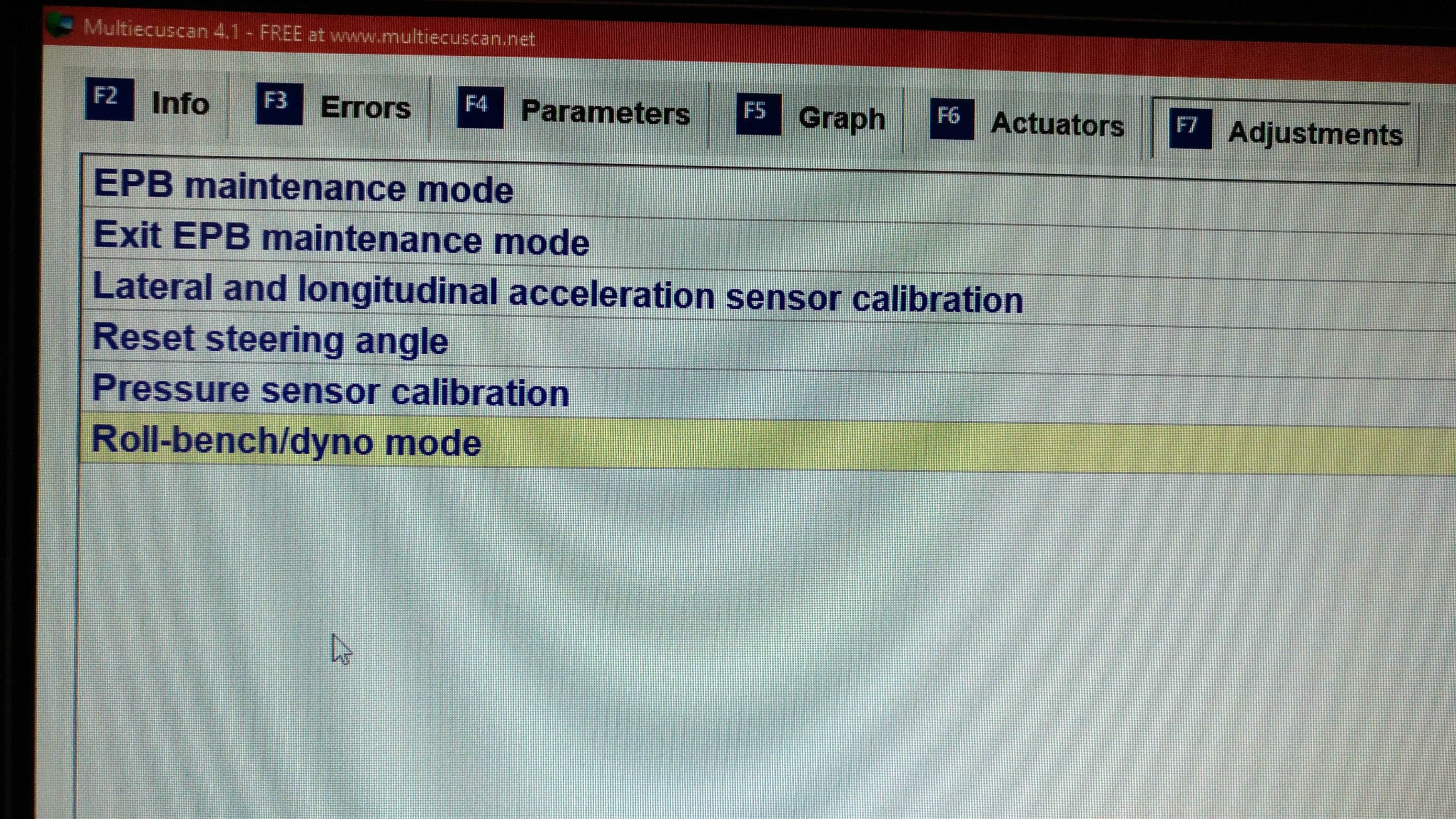

Ho visto che sulla versione 4.1 di MES, è stata implementata la possibilità di attivare il Roll-bench/dyno mode. Qualcuno sa se serve al nostro scopo?
In quale "sistema" hai trovato questa possibilità?
No, non mi sono spiegato! Io ho MES 4.1 ma non riesco a trovare questa funzione all'interno dei vari "sistemi" nella finestra in basso a sinistra. ;)
Scusami, non avevo capito. Vai su ABS, poi ADJUSTMENTS
Reazioni: rickrd
Comunque stando a quanto riportato nelle "avvertenze",
This procedure allows to activate/deactivate the Roll-bench/dyno mode.
Please note that the roll-bench model will be automatically deactivated after specified number of key cycles.
WARNING: DO NOT DRIVE THE VEHICLE WHILE IN ROLL BENCH MODE!,
è molto probabile che disattivi i controlli. Però mi sa che disattiva proprio tutto, anche l'ABS!
