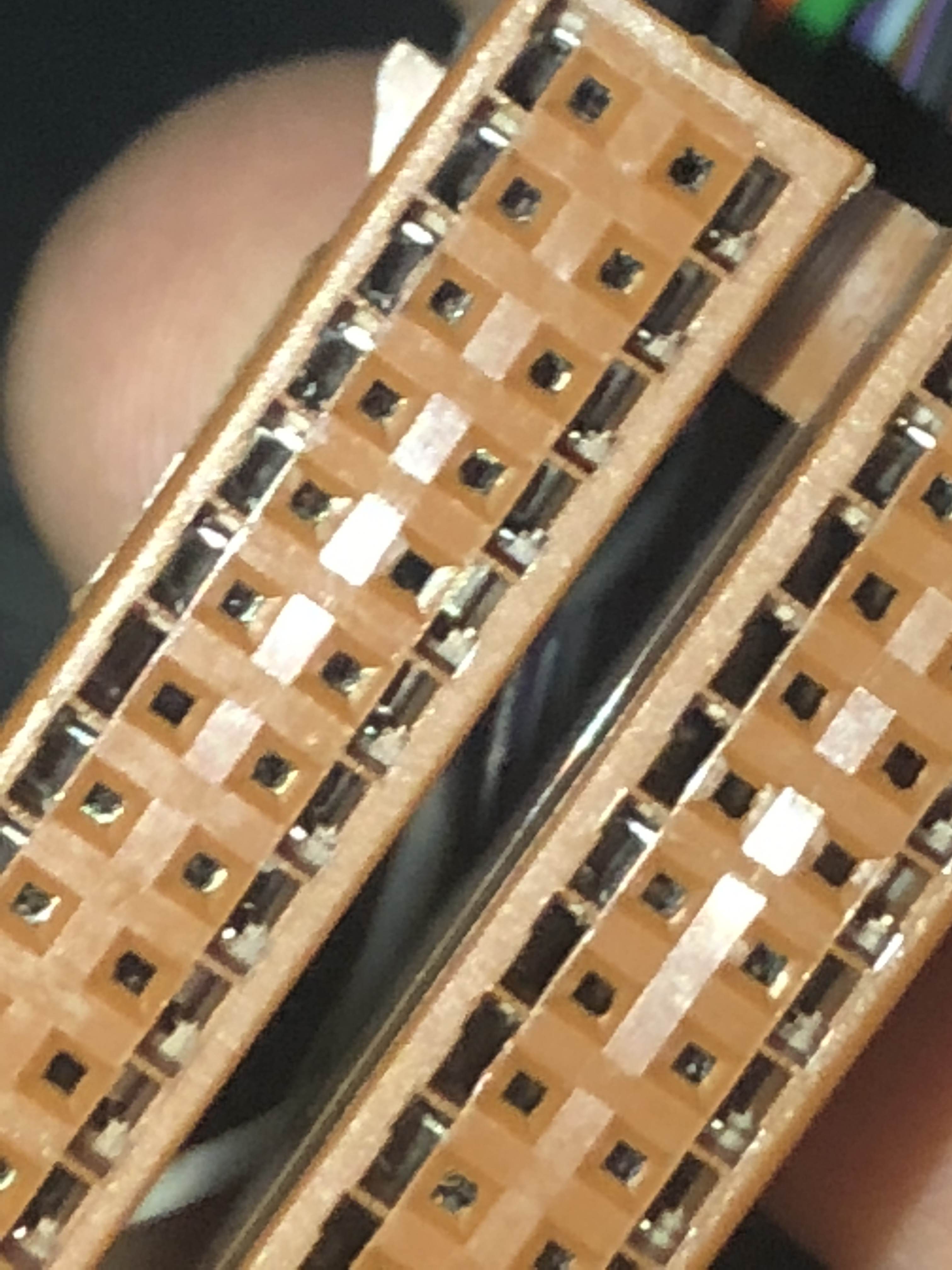

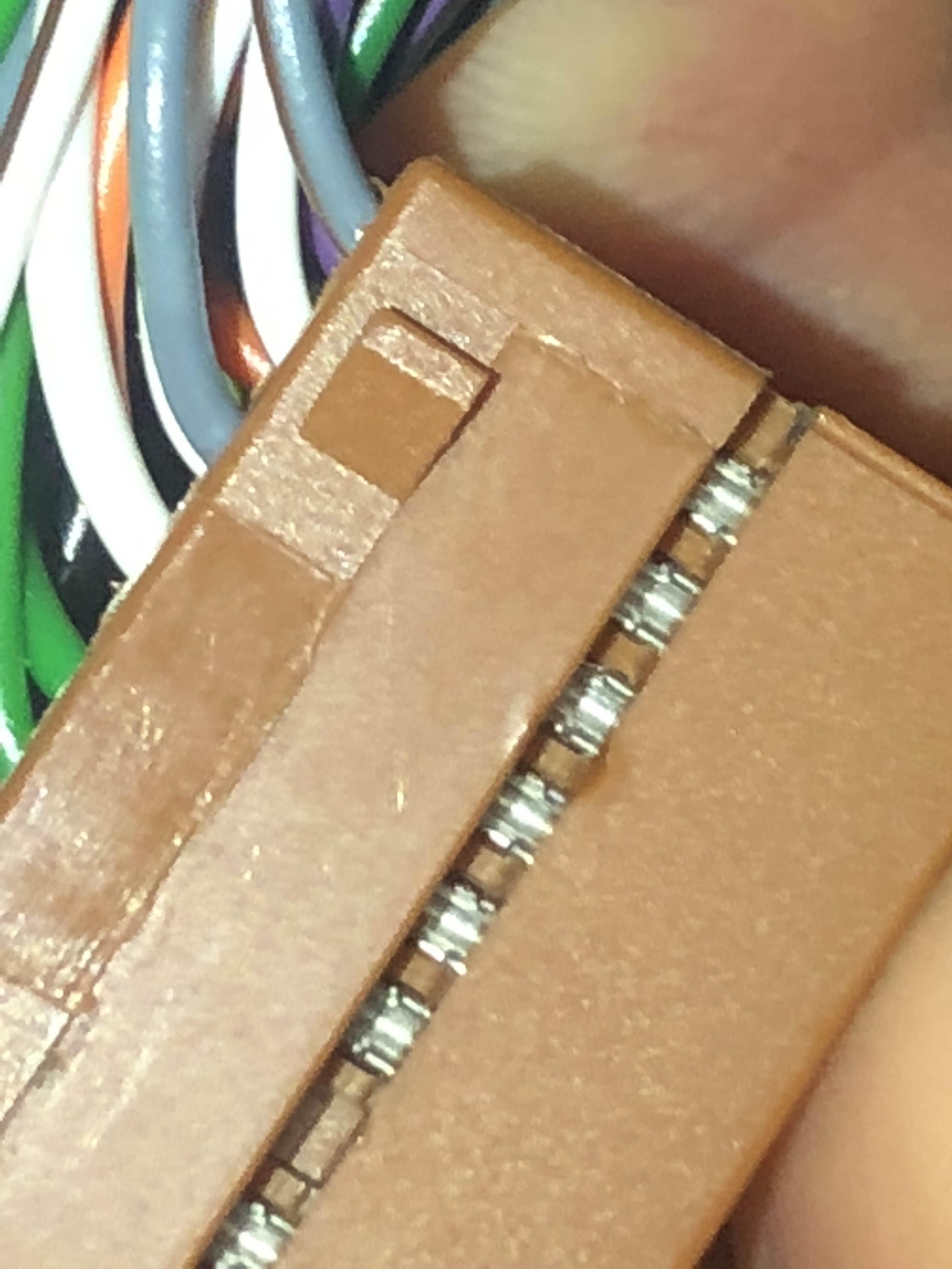

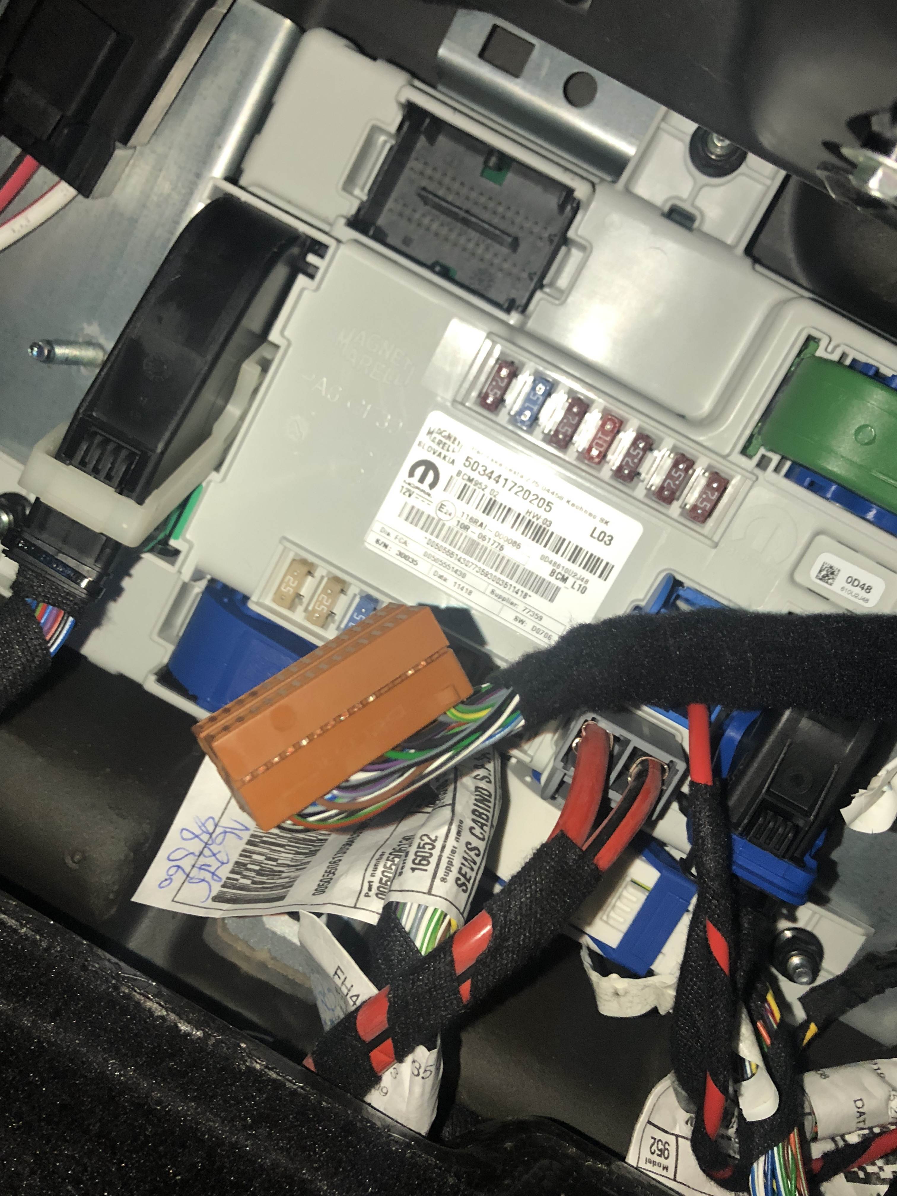

Primo tentativo poco fruttuoso... non conosco bene il sistema di bloccaggio dei pin nel connettore, e coi metodi classici ho paura di rovinare i pin. Immagino esista un estrattore.
Comunque la cosa curiosa è che il cablaggio è lo stesso della Quadrifoglio! La modalità Race è collegata, cambia solo il selettore nel tunnel [emoji16]

Il ricambio è perfettamente compatibile, cosi come le connessioni elettriche. Bisogna solo vedere se ci sono limiti software.

Il software è lo stesso, se provi a fare la simulazione con multiecuscan il body computer della jtd e della quadrifoglio ha la stessa revisione hardware e versione software. L'unico mio dubbio è che sia una funzione da abilitare tramite allineamento proxy. Ma potrebbe anche non essere cosi ;)
Il tutto è confermato dalle logiche aziendali.... perchè avrebbero dovuto sviluppare due software quando ne basta uno solo? :p

Secondo voi come si estraggono senza fare danni?

Per essere piu preciso: la rete CAN è modulare, ci sono moduli abilitati e altri no. Le varie funzioni verificano cio' che è presente nella vettura e si regolano di conseguenza. E per quanto riguarda il motore, la mappa è una sola, non ci sono piu mappe, l'unica cosa che cambia e la gestione del pedale e dell'overboost.

Il DNA non disabilita l'esc, ma lo setta nella maniera programmata (la RACE è una posizione come altre, che deve essere sviluppata su ogni motore come le altre).
Poi spero tu abbia successo, ma temo non sia quella la strada.

Lo disabilita (come disabilita anche il collision warning e altre funzioni), non c'entra nulla col motore.
