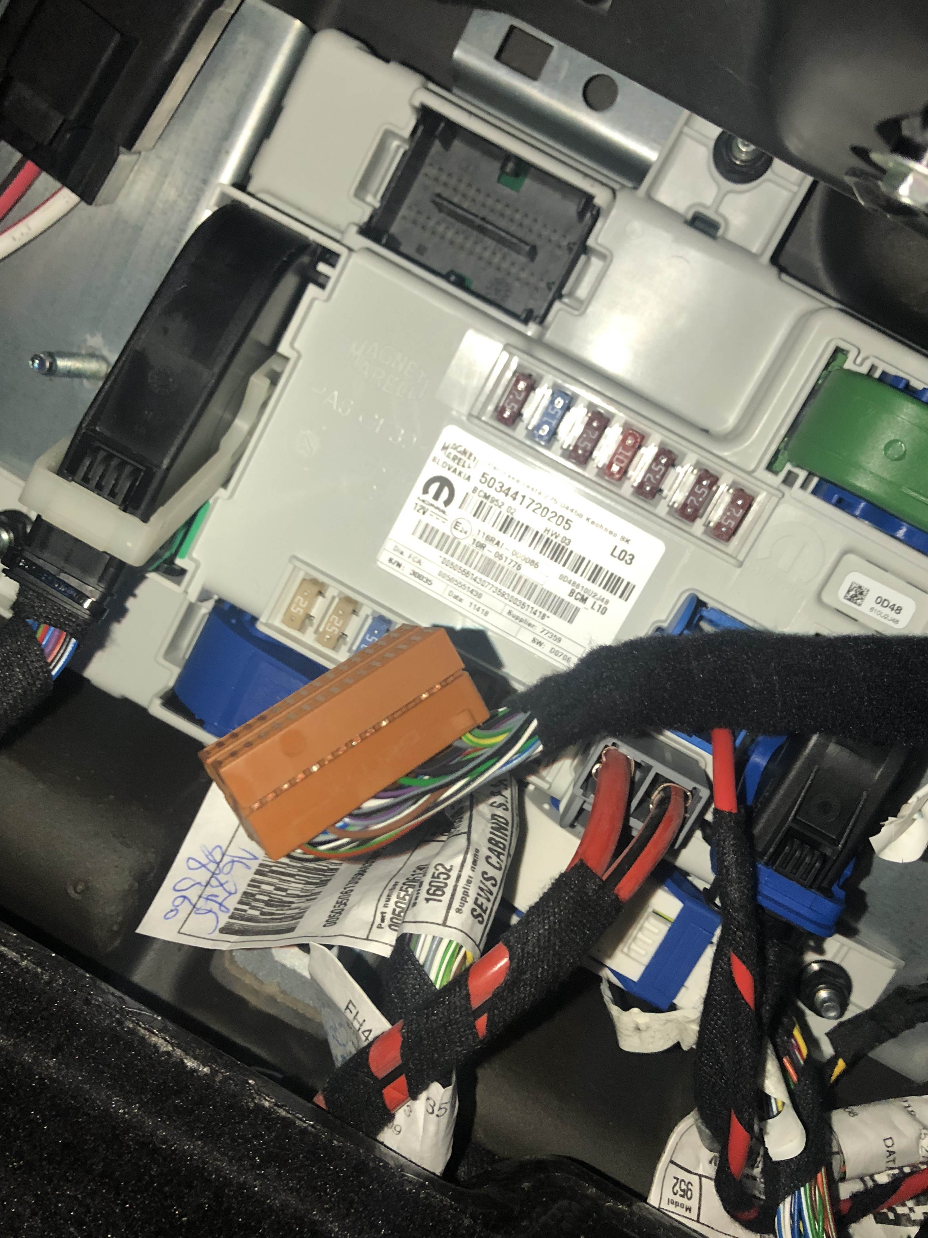

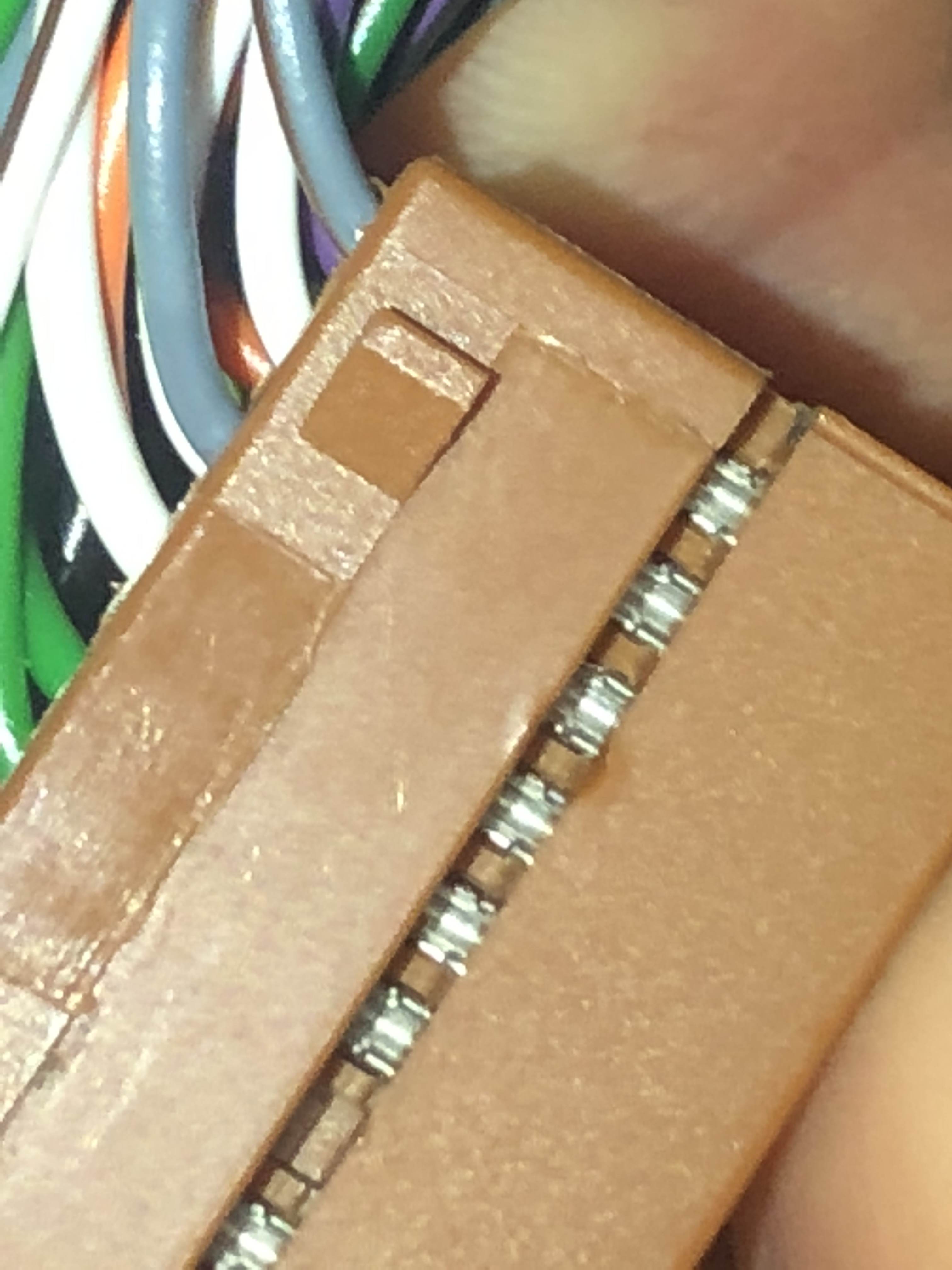

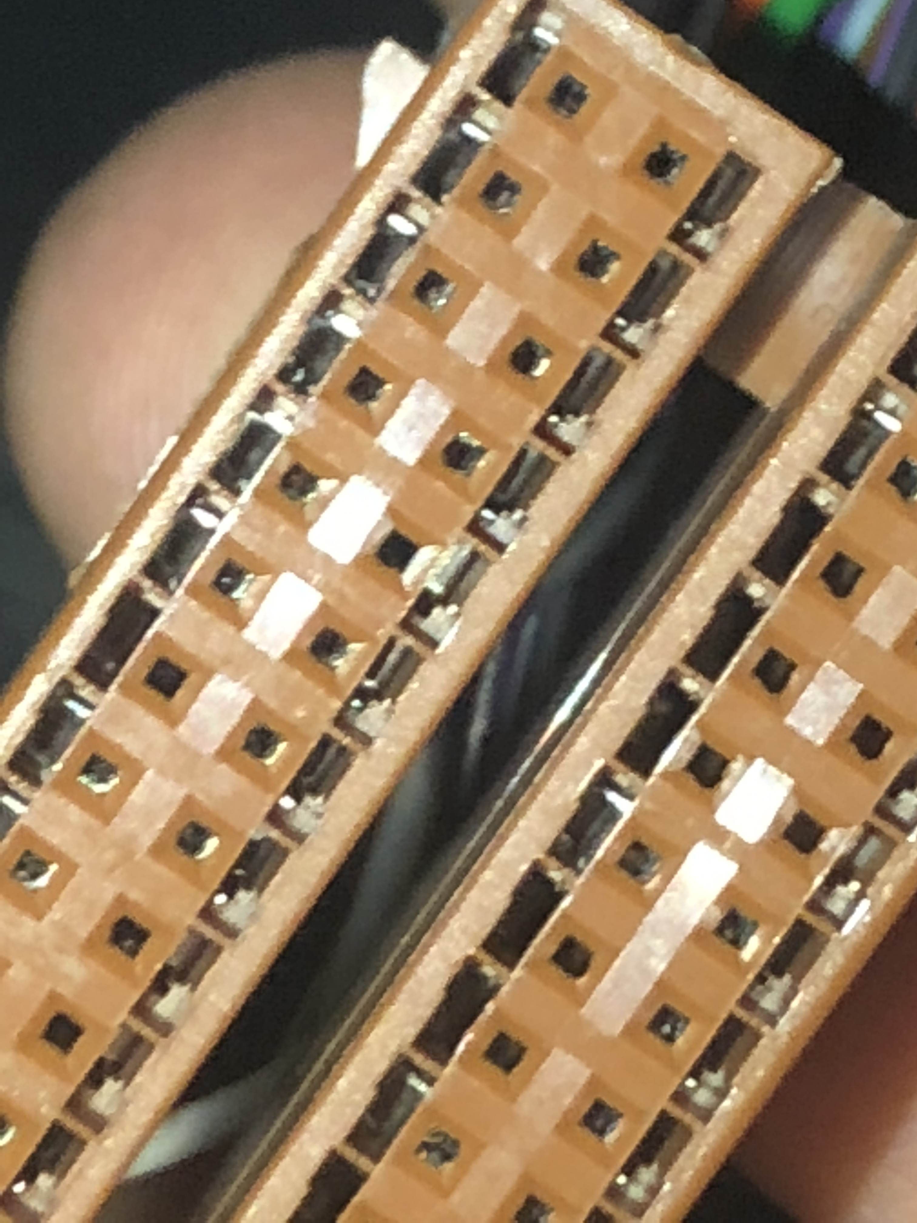

Be, nessuno che sa estrarre i pin dal connettore Delphi per centraline? [emoji16]

Gli innesti dei pin metallici nel connettore sono ad incastro. Hanno due alette ad espansione che fanno presa nell'anima di plastica. Per sfilarli, puoi tentare di inserire un caccativino piccolo da fuori verso dentro, ma la probabilità di rompere è abbastanza elevata...
Quindi dici che entra “stretto” per poi allargarsi quando arriva in sede? Quindi un ipotetico estrattore dovrebbe essere come una mini pinzetta che lo stringe per poi spingerlo fuori?
Sono riuscito a smontare i pin! Ho collegato l'uscita di "A" della manopola all'entrata di RACE nel body, il risultato è stato incomprensibile :confused: ....ovvero con il pin di "A" scollegato sul body lei comunque andava in "A" come se nulla fosse!!! Non ha senso! o_O
L'unica spiegazione è che i 4 ingressi sul body computer siano in realtà identici ed interscambiabili, la differenza la fa il selettore che invia un segnale diverso a seconda della modalità. Per certo so solo che si tratta di un segnale analogico e non digitale.
