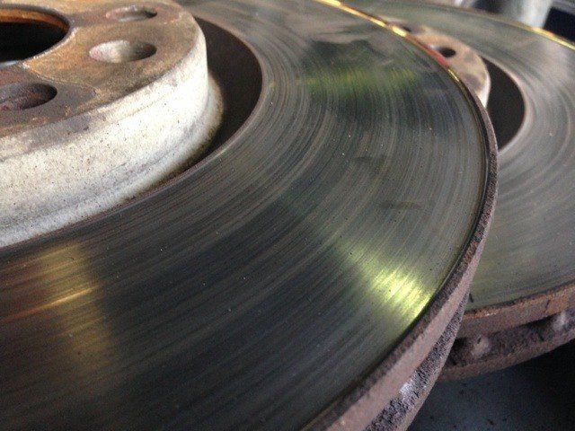

Dischi "cotti" dopo 45000km!!!!
E che vuoi correggere?
Hai confermato quello che ho detto io...
Le "strada" sono come quelle originali, tranne il fatto che probabilmente costano di più perché sono prodotte in minor serie...
Le "corsa" vanno bene sopra i 200°C e quindi se ti capita un frenata di emergenza in inverno vai dritto...
Le "track" ancora più a caldo, quindi se non stai girando Fast and Furious che ci fai?
Già quelle originali, se prendi una pozzanghera allungano la frenata...Tackleberry sta a PAVIA mica a Lecce...secondo te sta più sul freddo o sul caldo?
IA
A parte la "cottura", se con la misura rientravi ancora negli standard, potevi anche rettificare i dischi (con la rettifica la parte "cotta" va via), mettevi pastiglie nuove e facevi altri 50000km!!
Ero oltre i 2mm...fai tu
E cmq dischi e pastiglie cambiati ora mi sn accorto che mi è saltata via una molletta metallica smorza vibrazioni sulla pinza di sx
Ora non posso provvedere alla sostituzione perché sono in vacanza...dite che oltre al rumore che genera la pastiglia che "balla" sullo sconnesso è pericoloso viaggiare così?????
