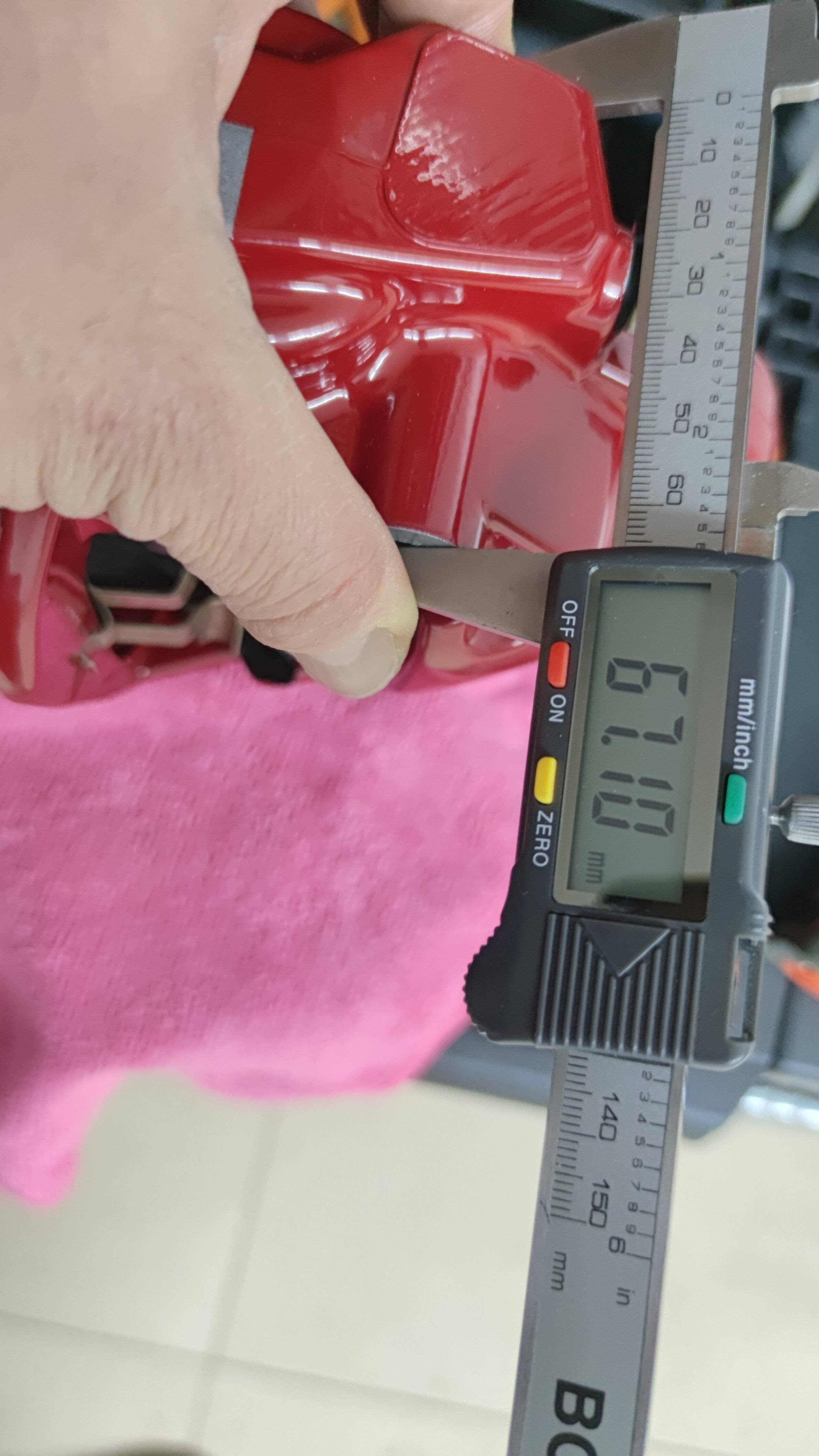

Le ho ancora smontate , domani le misuro .

Se riesci mi faresti anche una foto? Grazie

Ho visto il video, grazie è sempre utile. Non dice nello specifico la misura di cui avevo bisogno, ma quando le confronta e si vede chiaramente chè l'altezza è superiore mi fa ben sperare. Comunque aspetto le info di pata77 che a pinza smontata misura senza problemi e mi tolgo tutti i dubbi.
Lo spessore dell'attacco è 67 mm

Comunque la regola giusta per sapere se la filettatura sia sufficiente , è che la quantità di filetti deve essere in presa almeno una volta e mezzo il diametro della vite . Quindi per una vite M10 deve essere almeno 15 mm , per una vite M12 30mm e così via ...

Beeeee che dire... Grande e grazie della cortesia. Quindi posso utilizzare tranquillamente ed in sicurezza le viti originali, alla fine pinza standard + distanziale sono all'incirca lunghe come le pinze maggiorate. Mi hai tolto ogni dubbio, grazie ancora.
