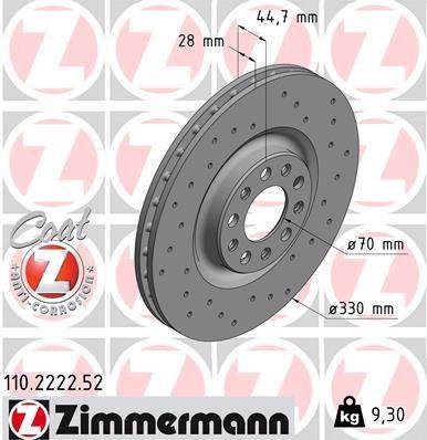

i dischi ZIMMERMANN che ho trovato sono questi
circa 90 euro cad. gli anteriori
poco meno i posteriori diametro 320 mm
Non ho idea se le pastiglie originali (cod. 77367677 ant. e cod. 77367718 post.) che l'anno scorso mi ha fornito FCA in compensazione del malfunzionamento AWD siano compatibili con i dischi forati?
PS le pastiglie sono marchiate Mopar e Brembo, made in Romania -:)
listino 160 euro + IVA il set delle 4 pastiglie anteriori
101 euro + IVA il set delle 4 pastiglie posteriori

Per rispondere al tipo di pastiglie: sono perfettamente compatibili con i dischi forati.
Il mio consiglio è però di effettuare un buon rodaggio dove i dischi andranno scaldati progressivamente, altrimenti le cricche si verificano davvero. Frenate brevi, abbastanza intense (diciamo 50/60 % della potenza frenanate) e mai mai lunghissime. Fare raffreddare i freni dopo lunghi tragitti in discesa.
