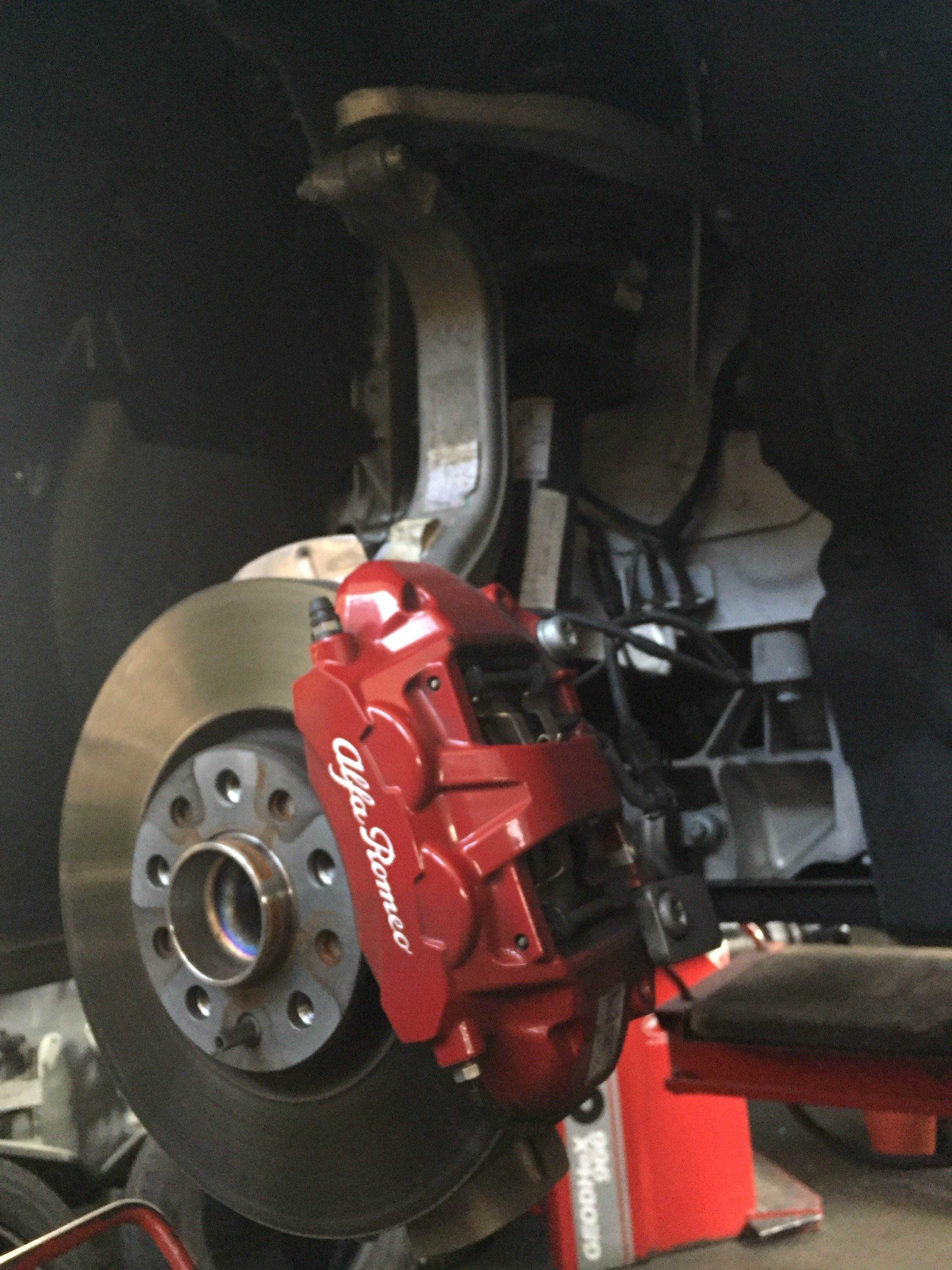

questo il disco freno anteriore, diametro 330 mm

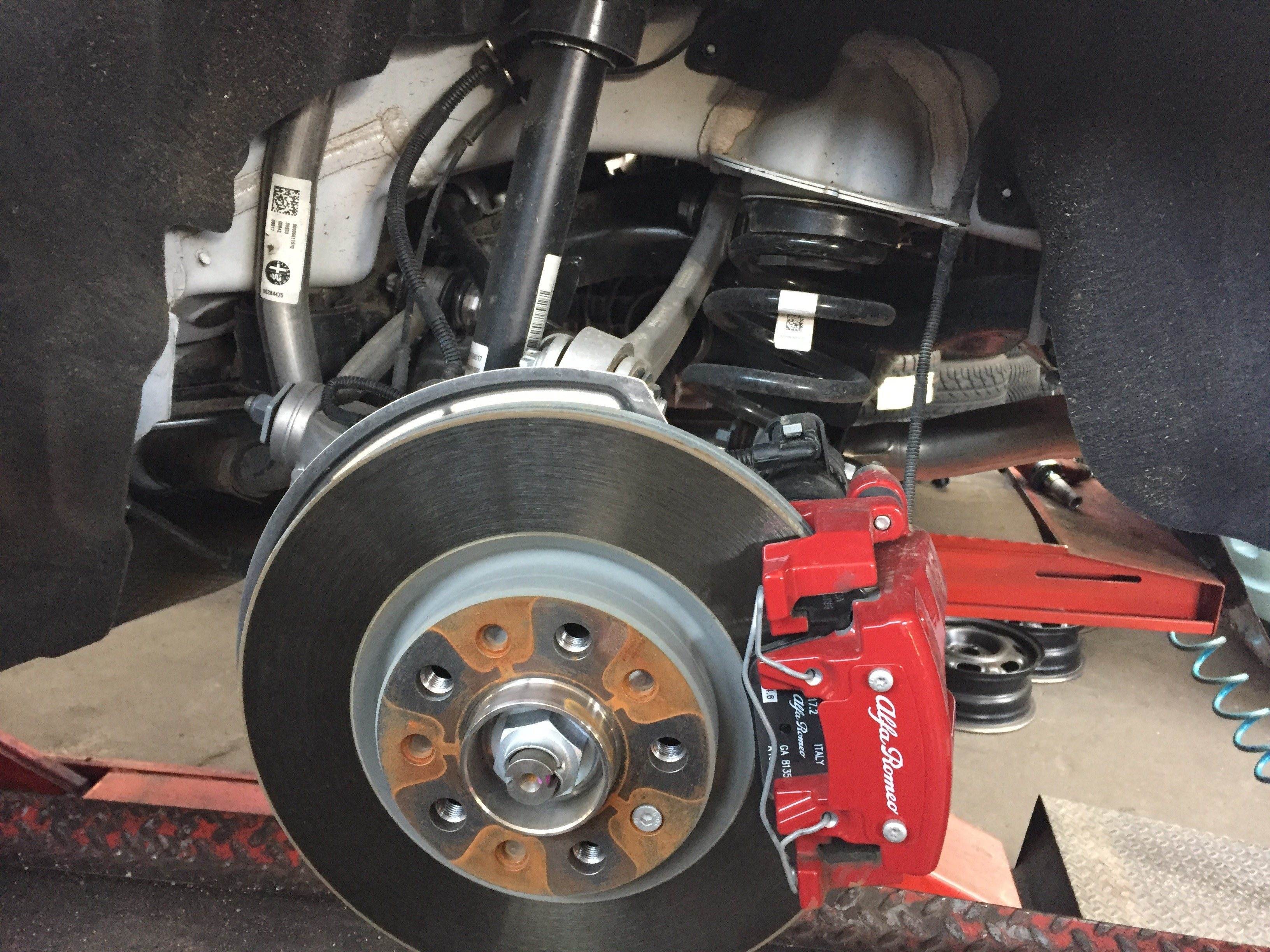

e questo il disco freno posteriore, diametro 320 mm

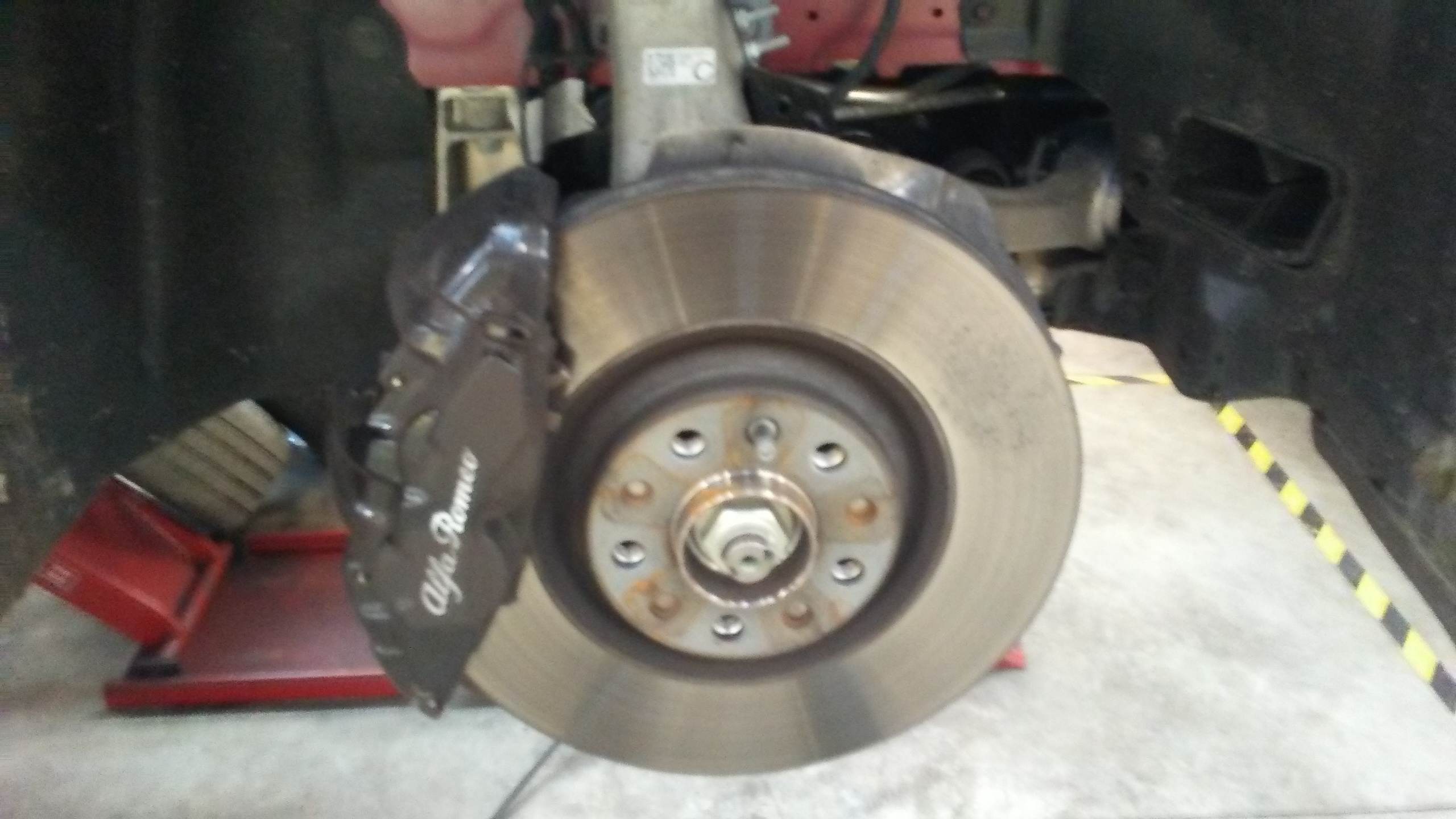

Foto trovata su internet del disco freno anteriore "normale", che dovrebbe avere diametro 305 mm

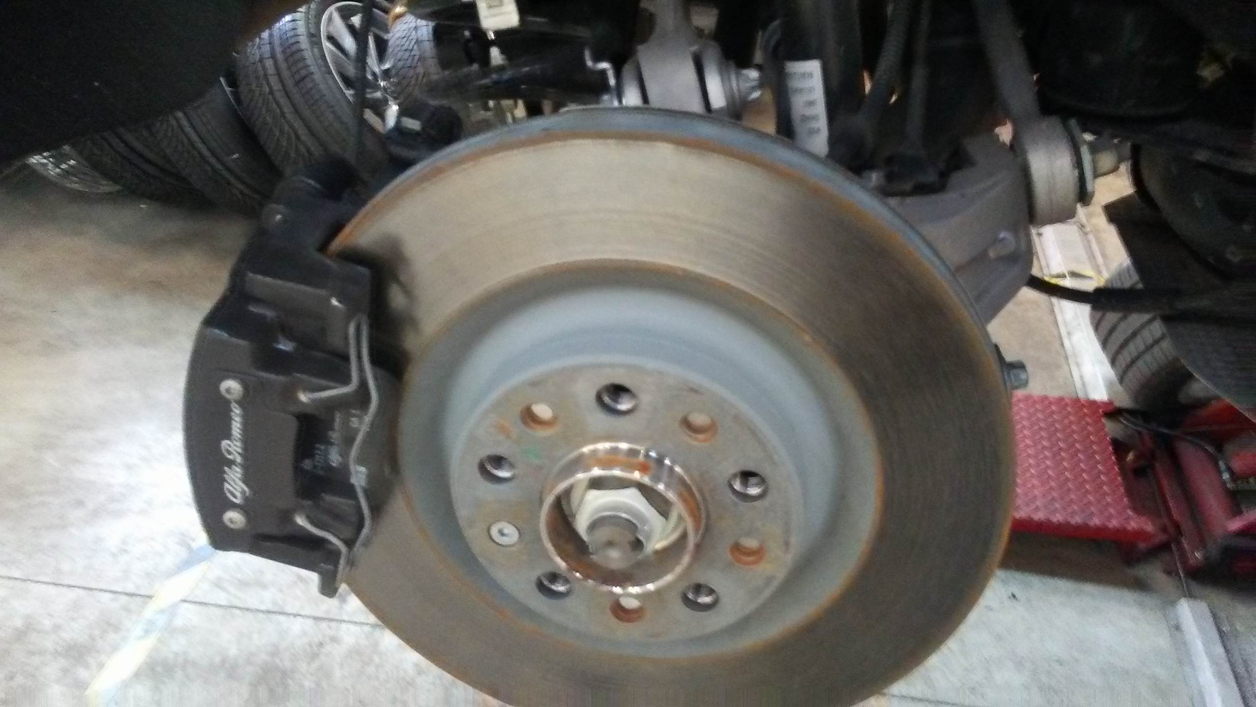

e questo, salvo...errore, è un disco freno posteriore "normale", quindi dovrebbe avere diametro 292 mm
la pinza freno sembrerebbe uguale a quella installata con disco 320 mm??

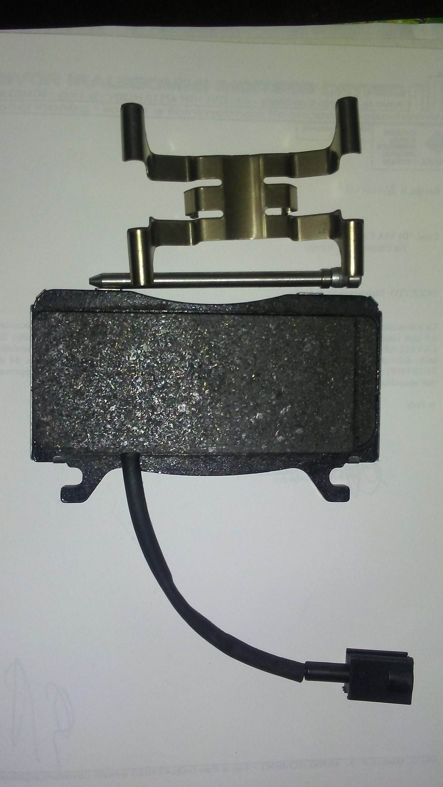

questa, invece, di sicuro :):):), è una pastiglia freno anteriore originale Mopar-Brembo, codice 77367677

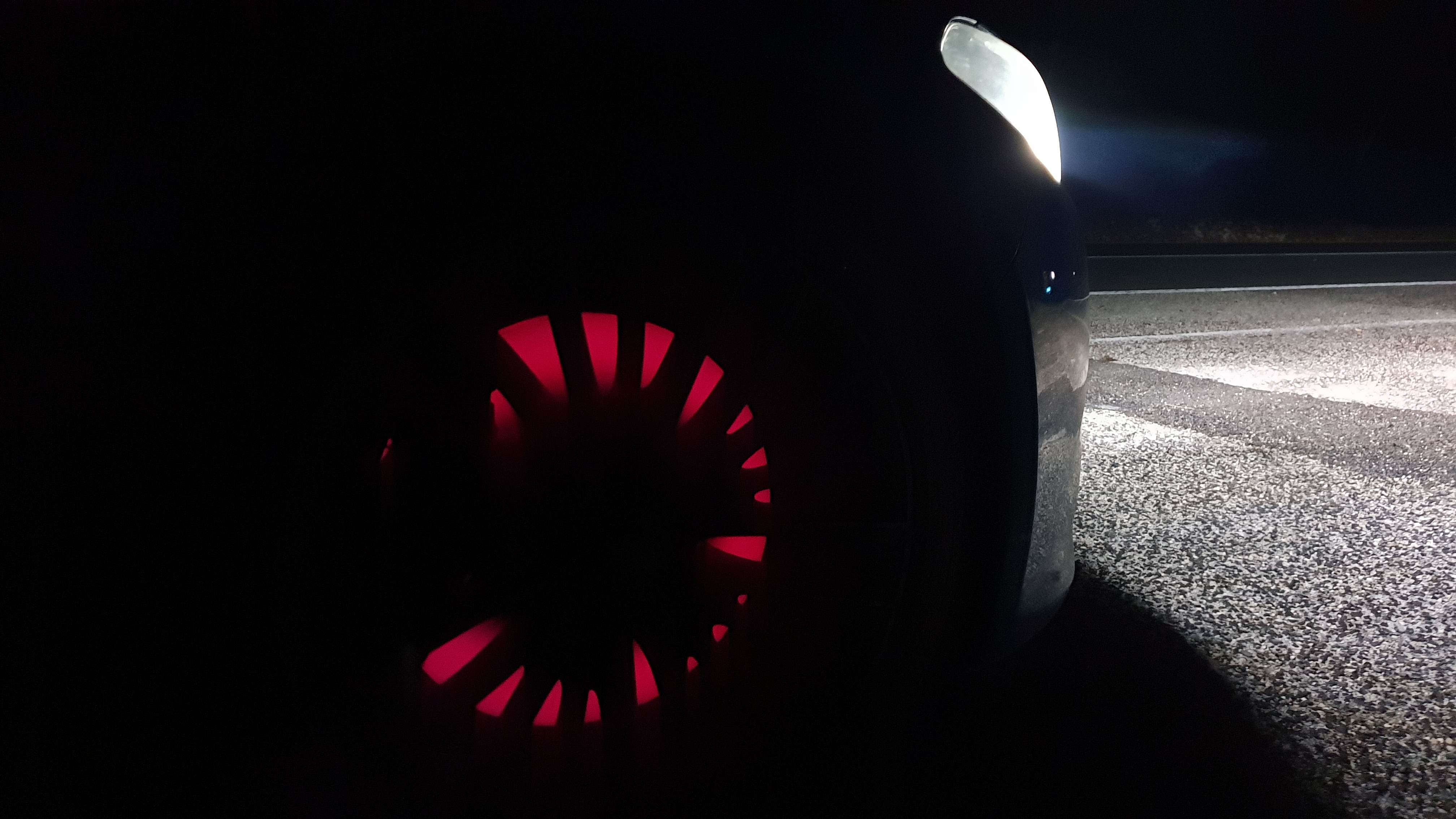

I freni della Veloce sono perfetti.
In queste condizioni non perdevano un colpo e soprattutto, nessuna conseguenza dopo scaldate di questo livello.
