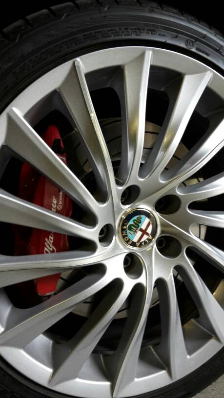

Questi i dischi...per quanto riguarda le prestazioni del pacchetto Tarox dischi + pastiglie corsa ...per ora direi ottimo..si inserisce l ABS se pesti di brutto...ma è un problema delle Bridgestone ormai secche che monto...prossima spesa 4 gomme nuove !

Ma non li hai presi flottanti ?

No ho optato per il classico baffato. .dovevo dosare le finanze..ho fatto anche l'assetto e comprato il Dam tipo sprint. ..

Se hai su i classici allora è lo stesso che ho io .. con disegno f2000 . io monto le pastiglie originali ferodo però , non le ds2500 .
rumorosità non ne praticamente mai ..la frenata è ottima .. io sono penalizzato solo dal assetto originale che mi fa sollecitare molto i freni inutilmente . Però ogni 10000 faccio le pastiglie .. tra le baffature e la mia frenata pesante non durano nulla .. se metto le ds2500 che sono ancora più morbide sono rovinato ;) però fammi sapere come va ;) con la tua configurazione .
Consiglio metti i tubi in treccia se freni forte dopo un po spugna molto .

Qualcuno sul forum mi ha detto che le Tarox corsa sono le Ferodo DS2500..marchiate Tarox..mah.., tubi in treccia montati quando ho messo i 330 mm !
