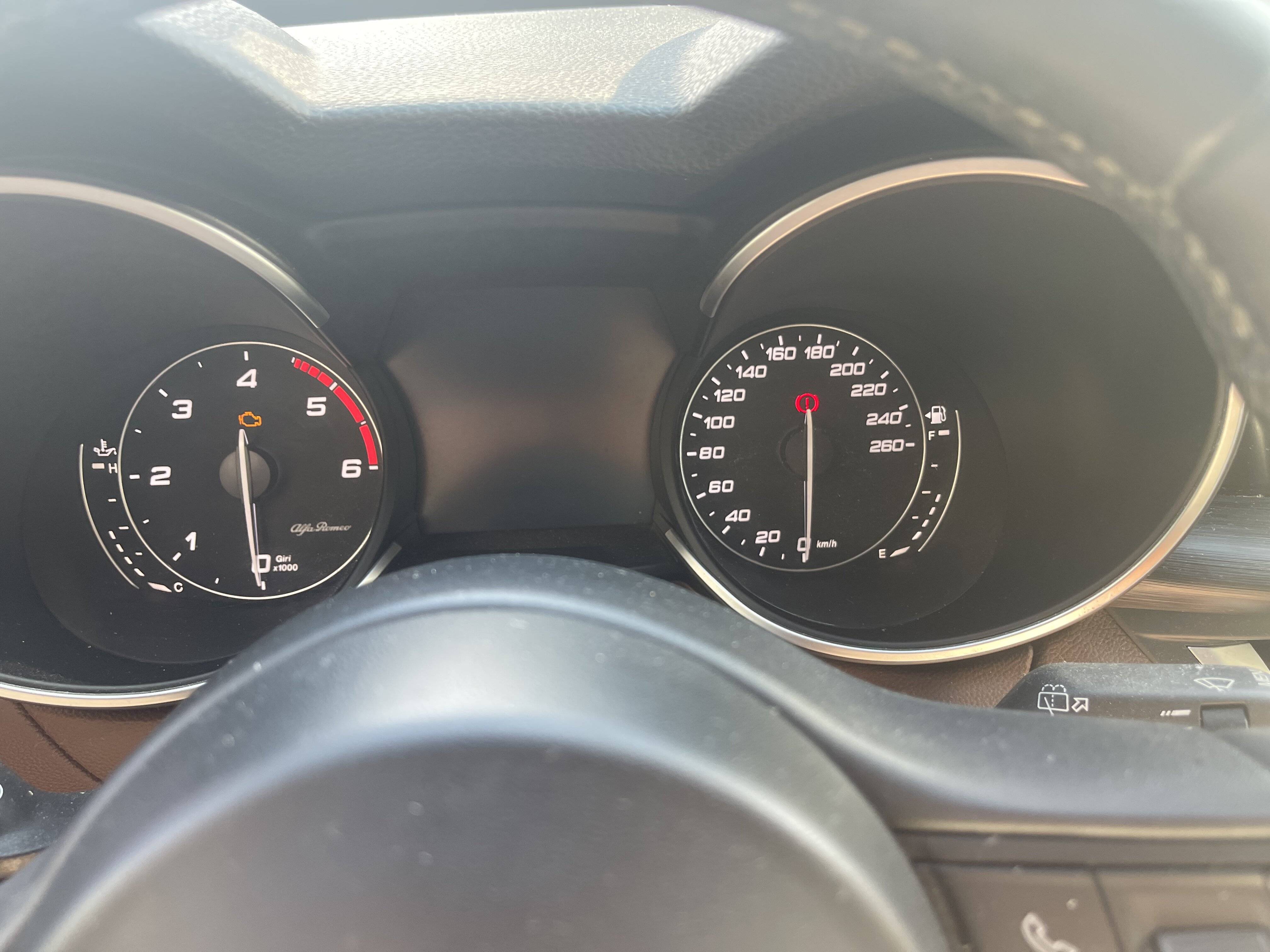

Buonasera, ecco qui la vista che mi ha riservato il mio display oggi. Anche a me era successo già altre 2 volte ed anche a me è tornato tutto perfettamente normale nel giro di qualche giorno. Qualcuno ha avuto spiegazioni plausibili? Sinceramente il comportamento sembra proprio quello di un “collegamento lasco “ piuttosto che un errore di software, ma in officina mi hanno spiegato che i cavi passano in posti impossibili e che nessuno si metterebbe a controllare il percorso del cablaggio per cercare il collegamento lento o il filo troncato….
Per cui niente, o aspetti e preghi tutti i santi del paradiso o metti mano al portafogli.
Voi che dite? C’è modo di risolvere?

Appena si riaccende porti la macchina ad aggiornare il display e si sistema definitivamente. I fili laschi, scusa è, sono una cavolata.

La concessionaria non e' stata onestà. Doveva sapere che per le MY2017 come e' capitato anche nella mia Alfa ha rilasciato un sw di aggiornamento proprio per risolvere questo problema..Vai ed insisti per fartelo installare Costo della manodopera sui 36 €.

Io una volta sono ammattito perché improvvisamente senza che io abbia fatto niente è diventato tutto nero. Alla fine mi è venuto un dubbio e ho cominciato a girare la rotellina che regola la luminosità del quadro, ed ecco ricomparire tutto. Praticamente da sola si era azzerata la luce. Da allora è successa unaltra volta
Successo anche a me qualche giorno fa (Giulia 180AT8) ma non si è abbuiato del tutto, si è solo ridotta la luminosità fino a renderlo appena visibile, sia di giorno che di notte. Inizialmente non capivo cosa fosse successo e ho provato a spegnere e riaccendere, poi mi è venuto il dubbio, ho girato la rotellina della luminosità ed è tornato tutto a posto. Tempo addietro ho avuto anch'io il problema del display centrale spento, si è riacceso da solo dopo un paio di giorni, poi con l'ultimo tagliando mi hanno aggiornato il software a quello con la nuova grafica e non ha più dato problemi (facendo le corna...)
In aggiunta ogni tanto (una volta ogni 2-3 mesi in media) si spegne all'improvviso il blocco radio-nav-telefono, si riavvia da solo col logo Alfa e riparte come se nulla fosse successo. Boh...

Aggiornamento: con la nuova release sw per la centralina IPC hanno risolto il problema. Display tft ritornato tra di noi funzionante!
