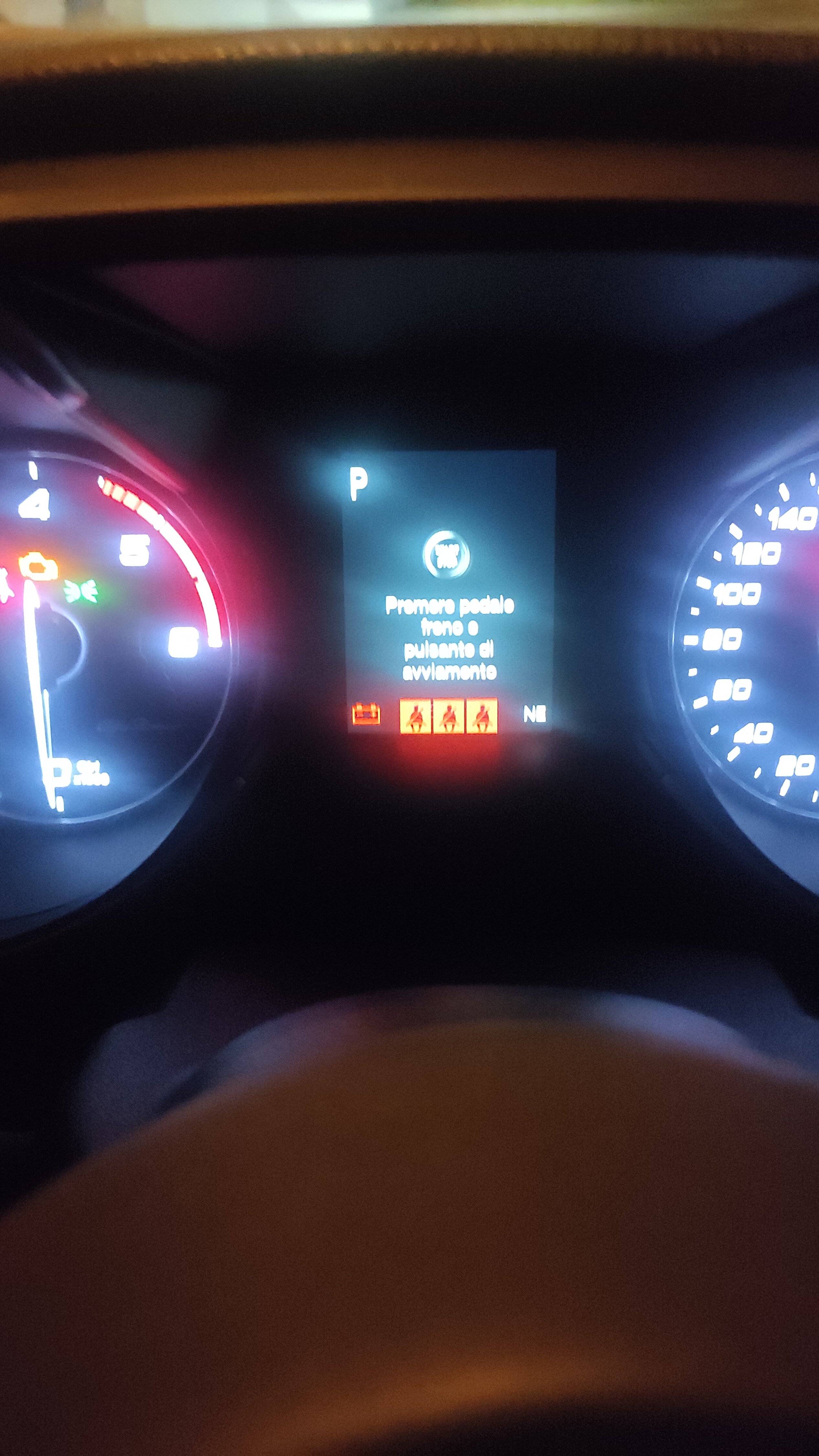

Ti chiedo un
Secondo voi è normale che quando accendo il quadro mi esce l icona della batteria ( in basso a sinistra nel TFt)? Appena accendo il motore si spegne . Essendo che appunto l ho cambiata oggi non so se è normale o se invece c'è qualche problema
Ma si chiaro che si accende ed anche quella della pressione olio,é da sempre che é così,anche le auto possedute predentemente lo hanno sempre fatto …
#77
Ti chiedo un
è normale che a quadro accceso e motore spento faccia così
sia sulla mia Giulia che sulla Hyundai i30 di mio padre
