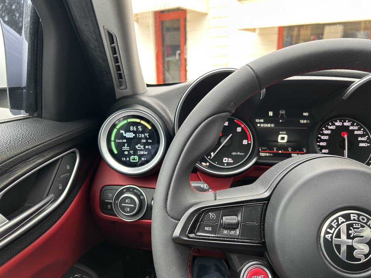

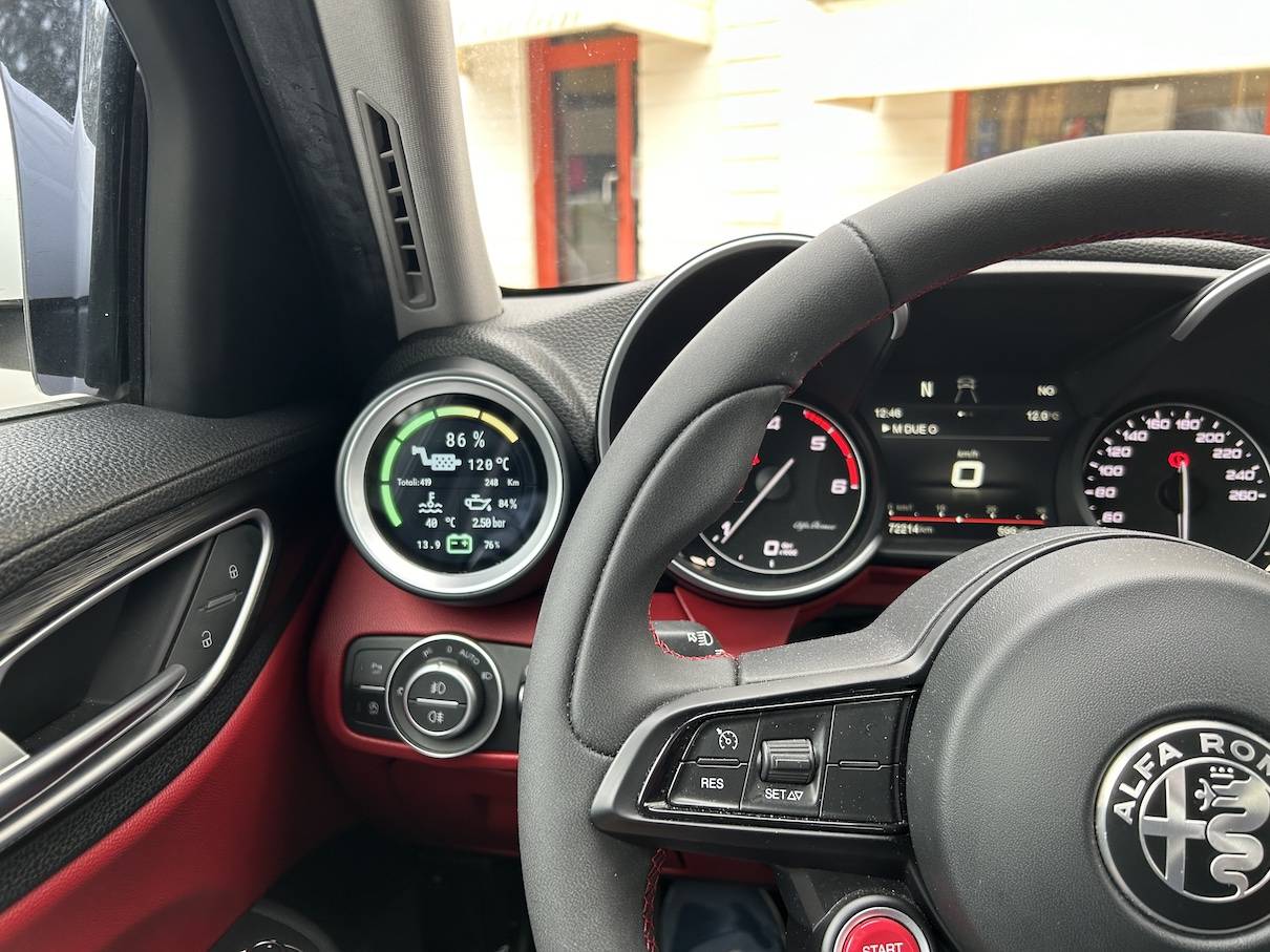

Io ti direi rettangolare , ma mi sembra più comodo il tondo. In quando lo metti lì, e sta lì, il rettangolare alla fine occupa spazio per un vano oggetti. Parto della my20 con presa 12v e usb. Comunque per prove su benza dovresti chiedere a lui. @geva88

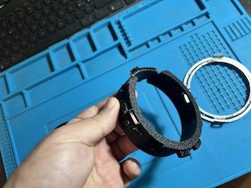

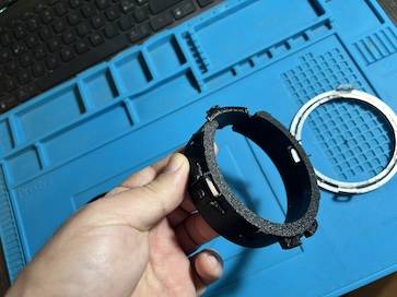

qualche ora a disegnare la plastica che su cui incollare il display che si incastra perfettamente al posto della bocchetta, utilizzo della cornice originale ed ecco il risultato finale!
Quasi OEM :D

@neviojay innanzitutto ti ringrazio per il lavoro svolto. ho provato a seguire la discussione ma ad un certo punto mi sono perso. correggimi se sbaglio: al di là della forma, la differenza sostanziale è che con quello tondo ti attacchi direttamente alla rete can e ad una fonte di elettricità, mentre quello rettangolare è Bluetooth e si attacca alla presa usb frontale (o alla 12v?). giusto?
