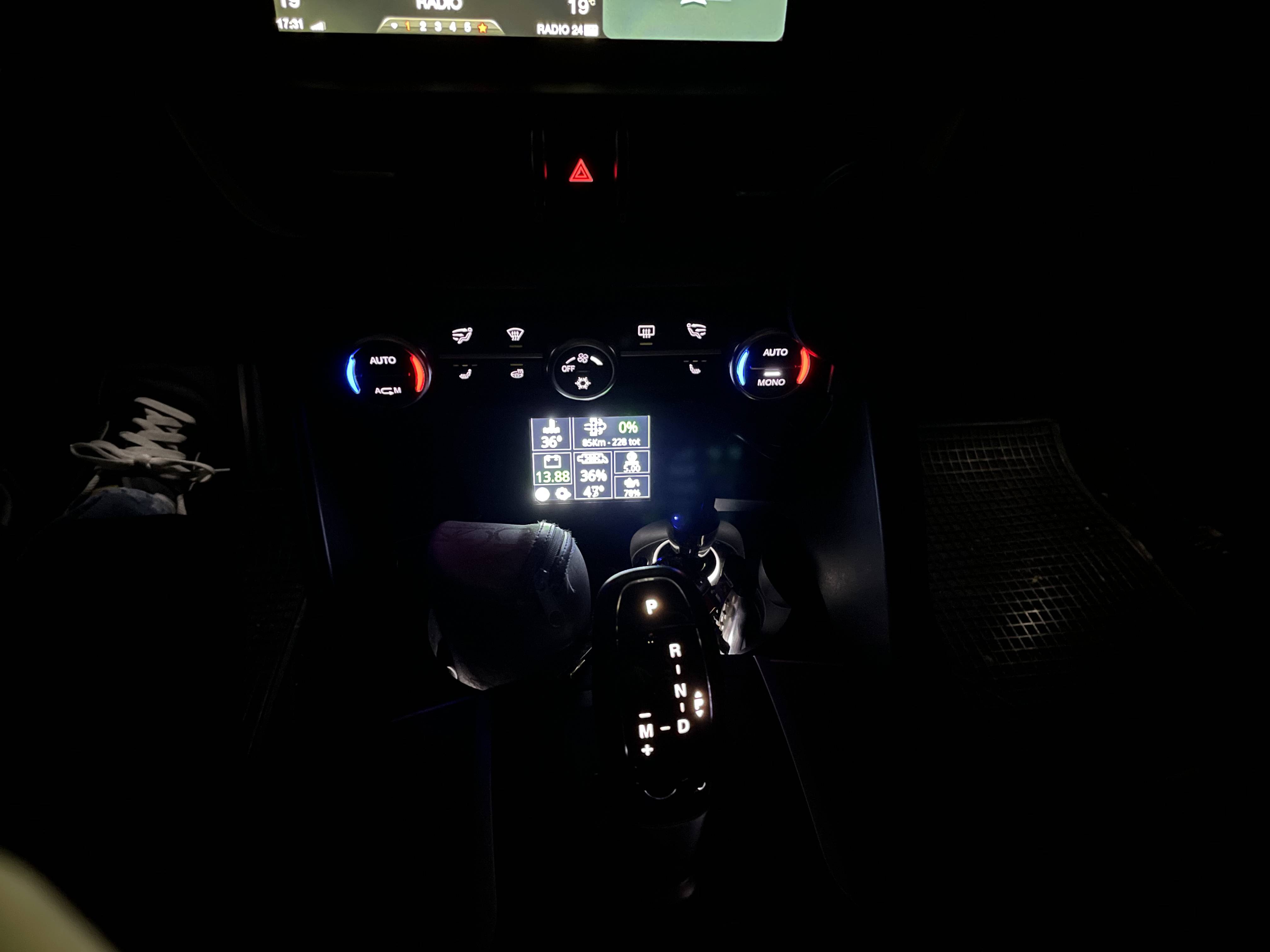

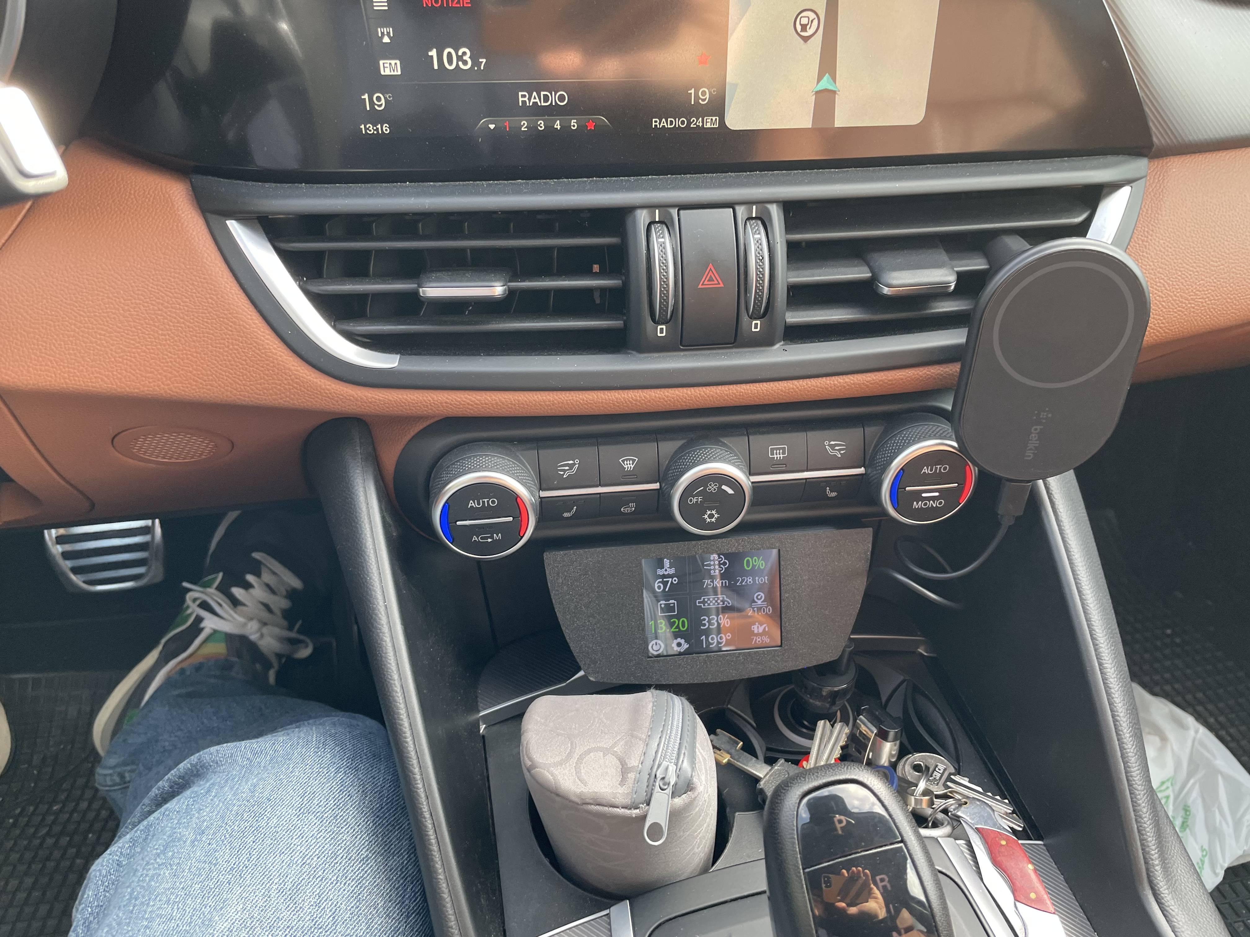

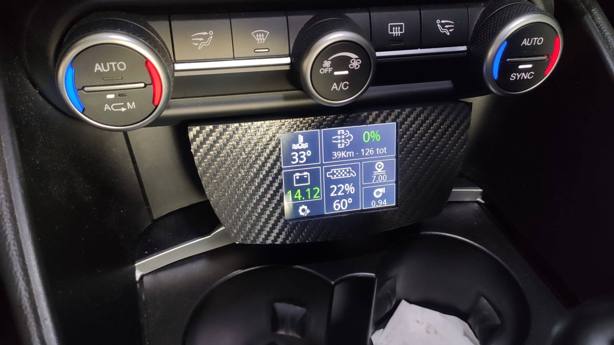

Dispositivo fisso per lettura dati aggiuntivi OBD2
Il differenziale del dpf potrebbe essere votato al sacrificio.
La pressione gasolio sull’app l’ho impostata come grafico perché instantanea non è molto fruibile. Ci vorrebbe un pompista bosch che ci sapesse dire come si riconosce una cp4 che comincia a lavorare male così si potrebbe studiare come visualizzarla prima che cominci a spandere limatura ovunque. A quel punto potrebbe comparire anche solo quando necessario.
Che tipo di collegamenti occorre?
Bisogna smazzare il cruscotto oppure passa per la presa obd? Intendo per la corrente!
Sarebbe fantastico se riuscissi a fare anche la lettura errori e conseguente loro rimozione..
La pressione gasolio non serve se auto va bene… le cp4 non avvisano cedono e basta piuttosto sarebbe più utile la temperatura del gasolio che ovviamente più caldo e più può usurare la pompa.. la pressione può risultare utile se auto non parte e in avviamento si hanno i 5/6 bar invece dei 300 sicuramente la pompa e da buttare…
