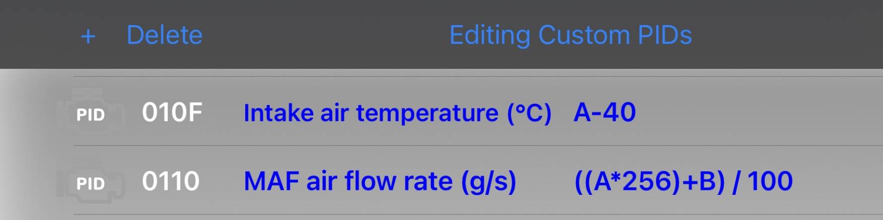

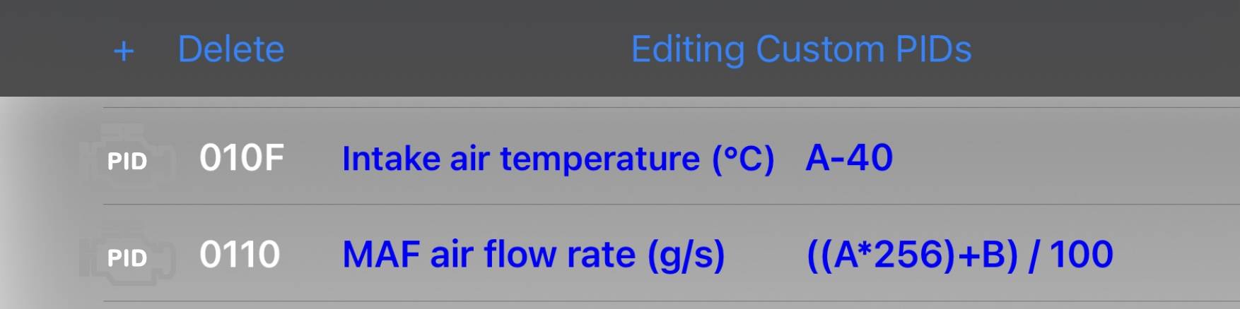

Dovrebbe essere questa

Quindi sono i pid standard? pensavo fossero quelli custom.. con questi ti ritorna i valori corretti?
#45
Sono nel mio “db”.. domani controllo che siano veritieri (fatto un po’ troppo tempo fa, non ricordo il risultato)

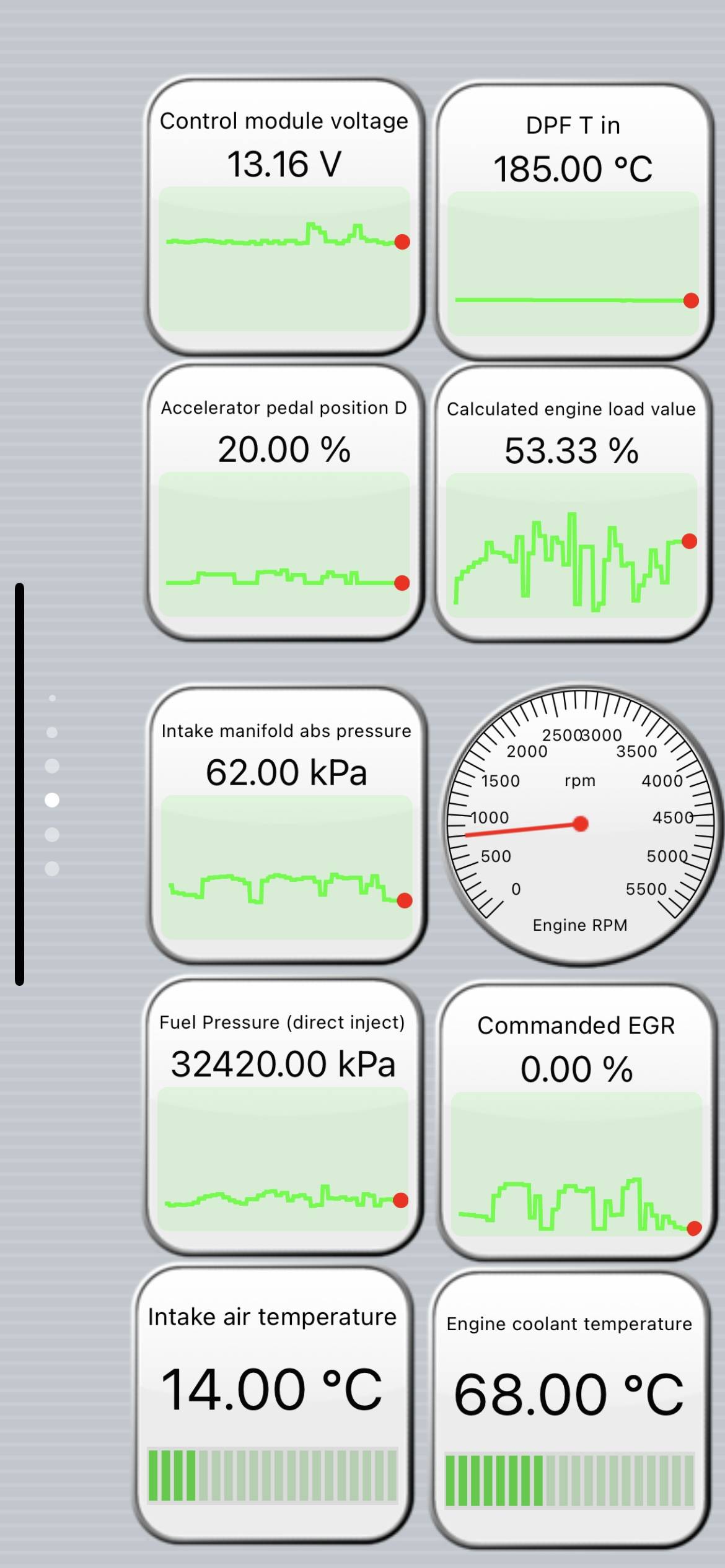

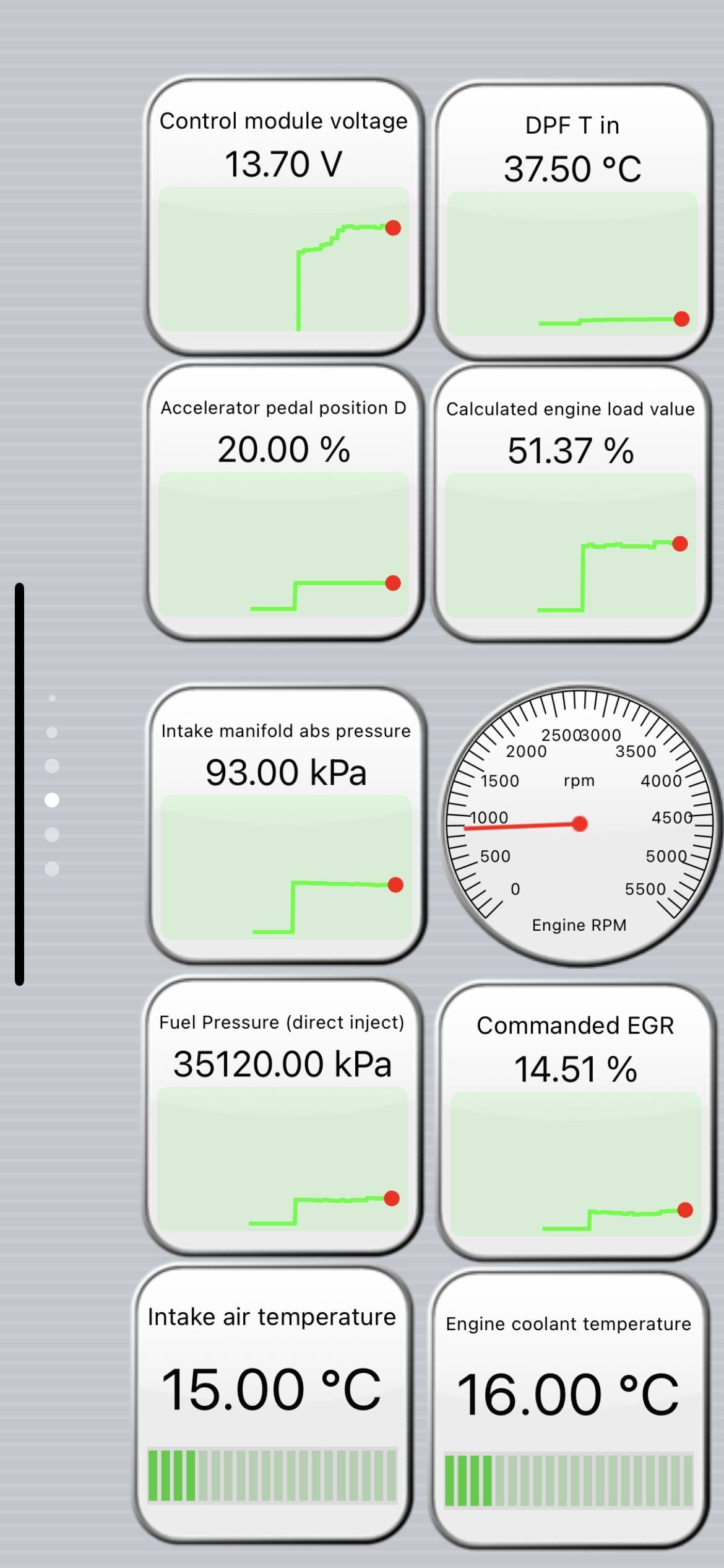

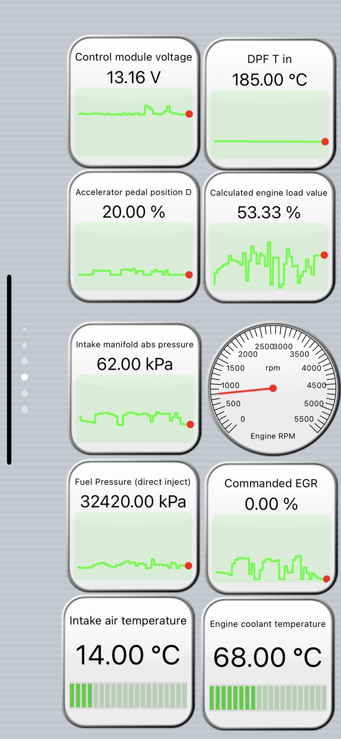

Mi sembra attendibile, oscilla vicino alla temperatura esterna. Però non so se è quello che intendeva @evo3 , firse intendeva la temperatura a valle della egr. quella non saprei se c’è un sensore

Visualizza allegato 242953Mi sembra attendibile, oscilla vicino alla temperatura esterna. Però non so se è quello che intendeva @evo3 , firse intendeva la temperatura a valle della egr. quella non saprei se c’è un sensore
Sì, intendevo quella. Quando inizia una rigenerazione la egr si chiude e subito la temperatura nel collettore scende velocemente fino ad arrivare ad 8/9 gradi in piu' di quella esterna in estate . Qualche grado in meno in inverno. Questo e' quello che noto sulla mia G.
