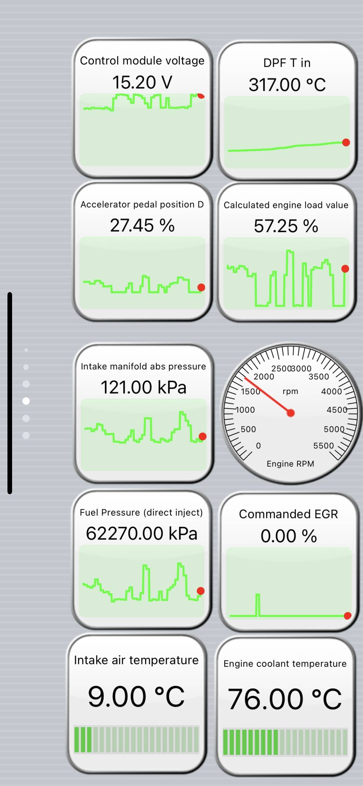

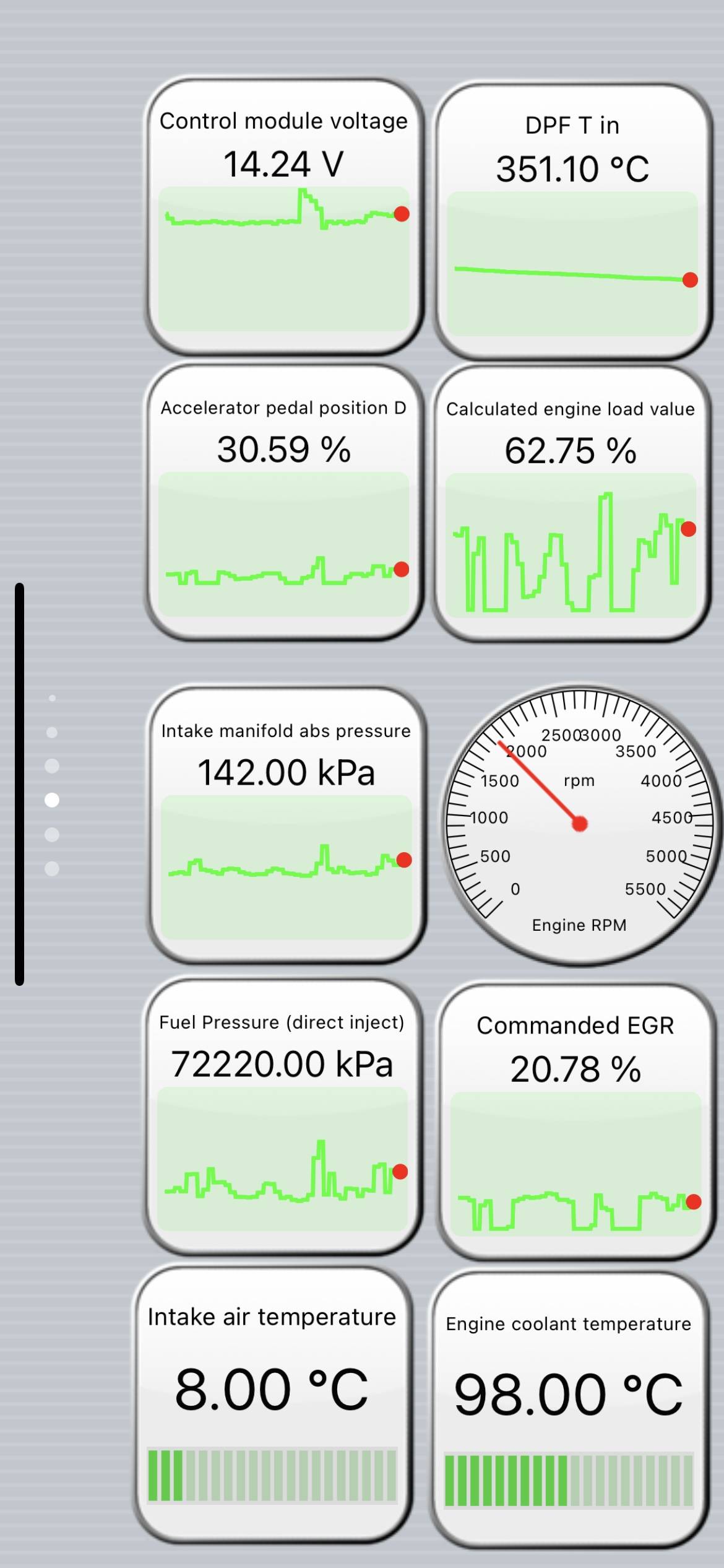

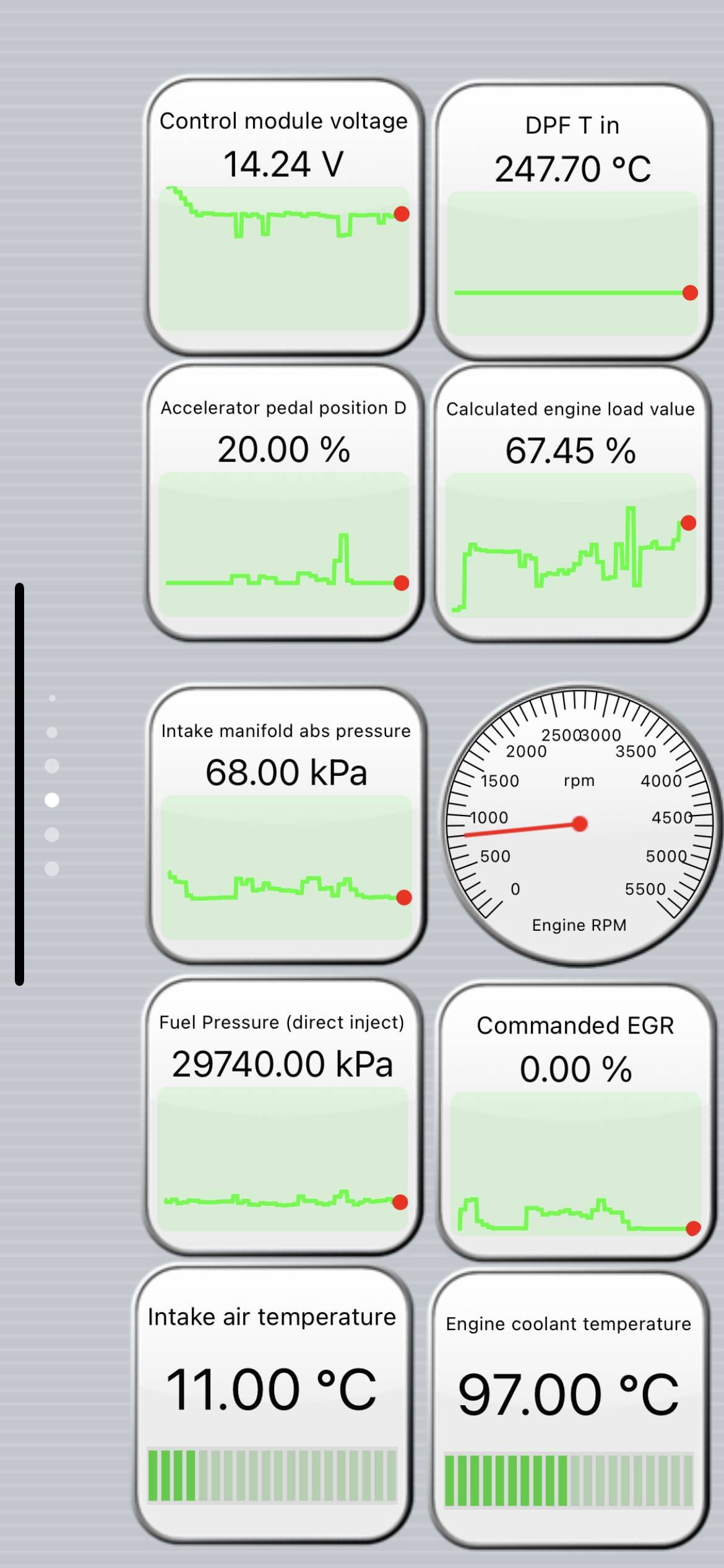

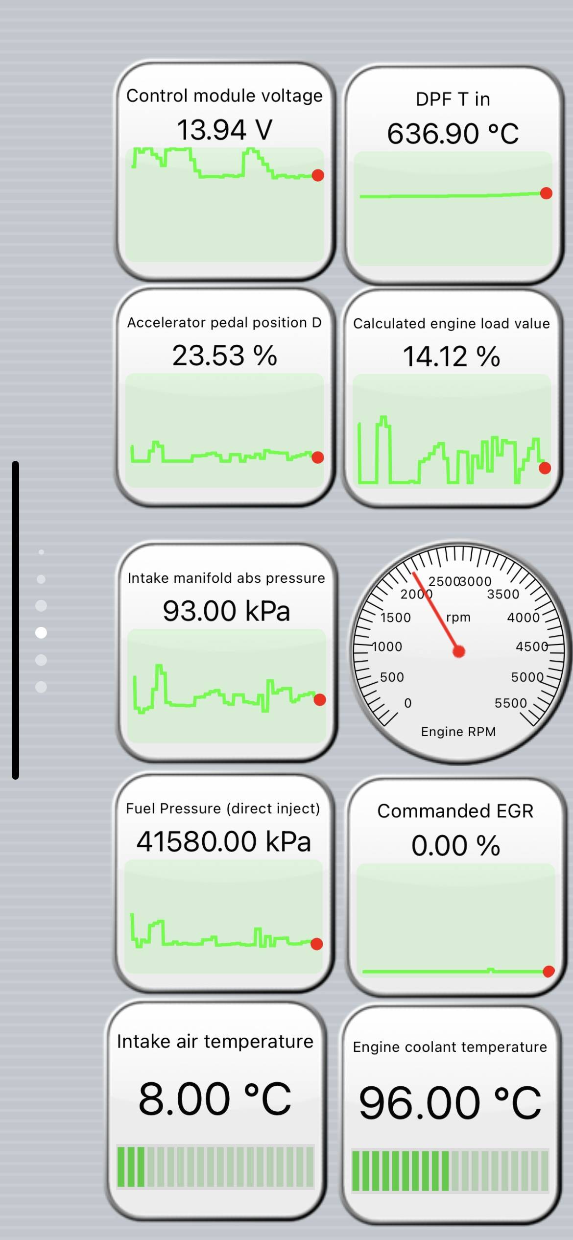

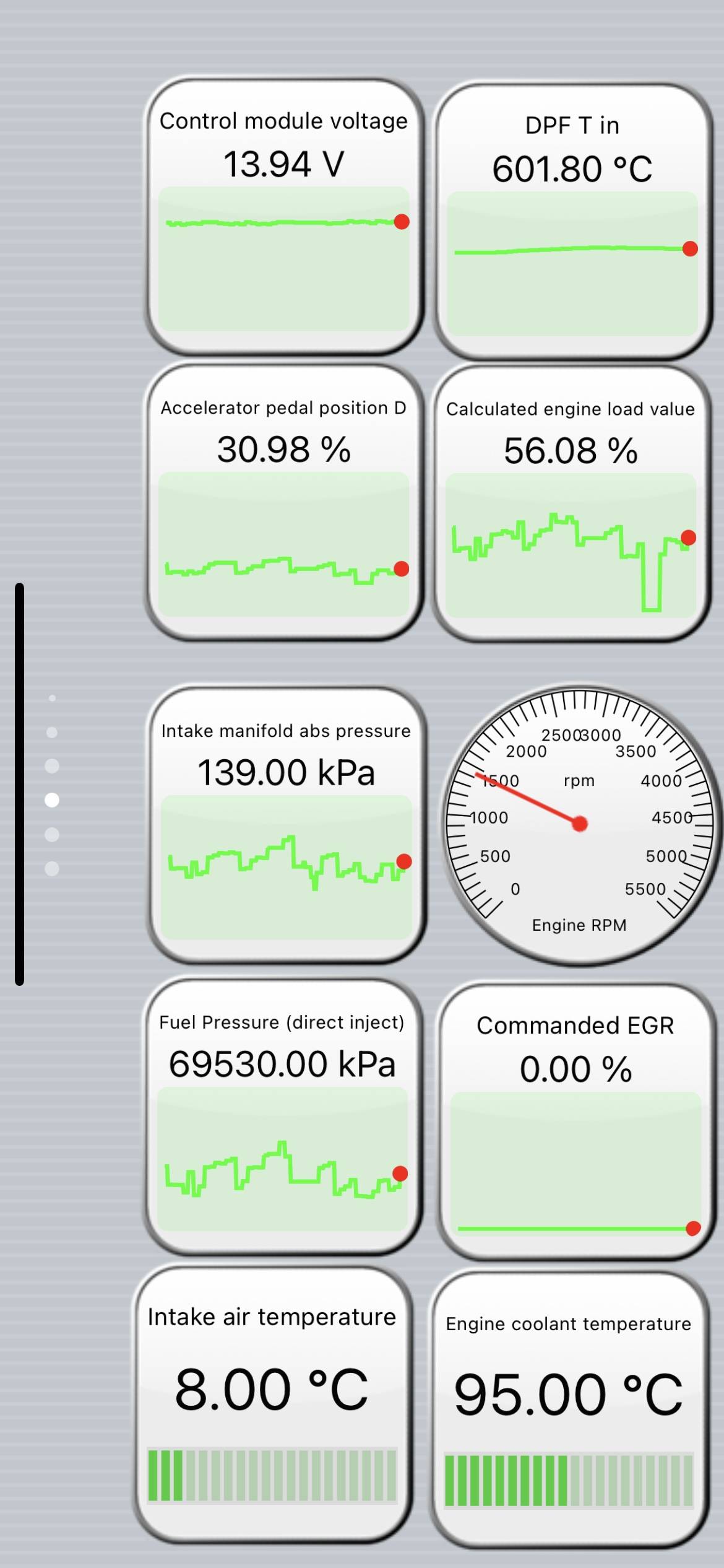

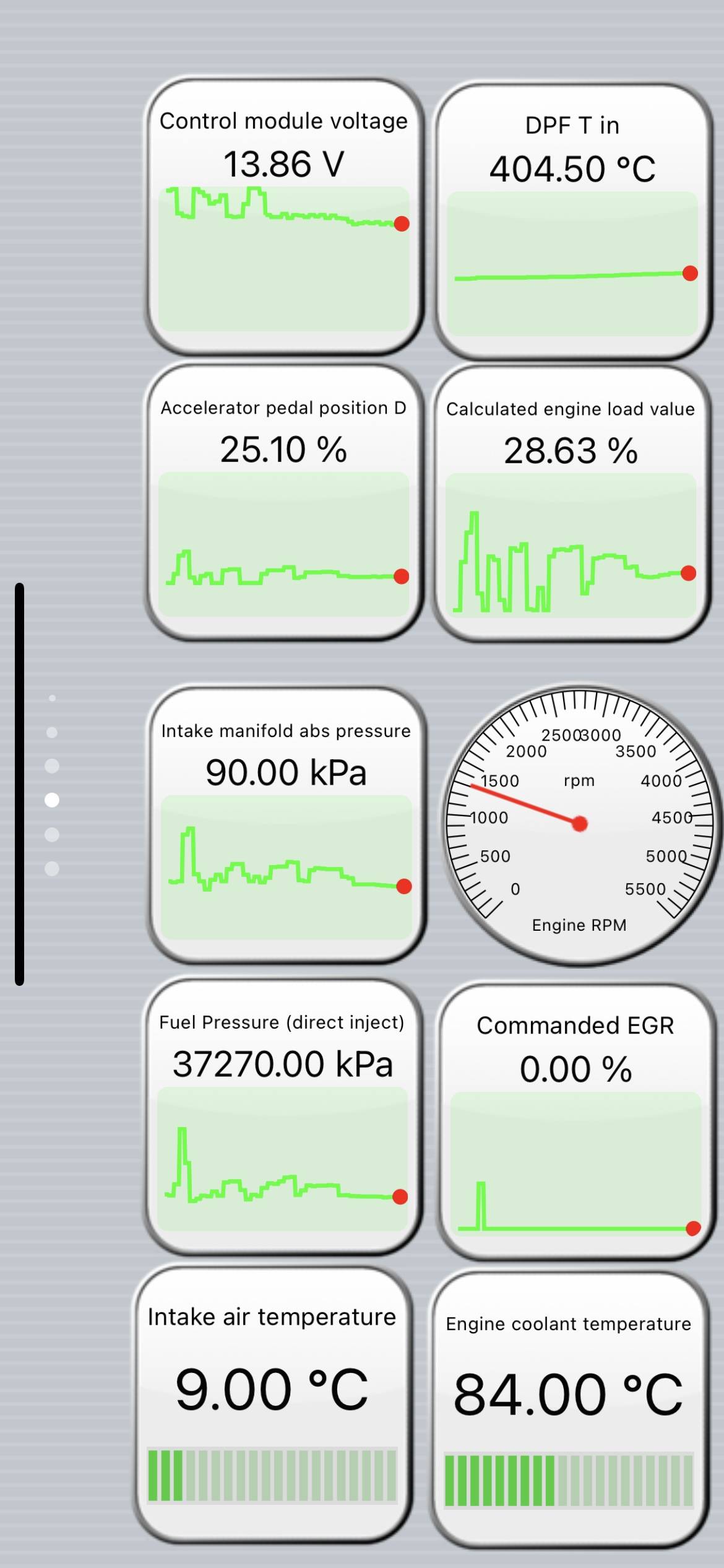

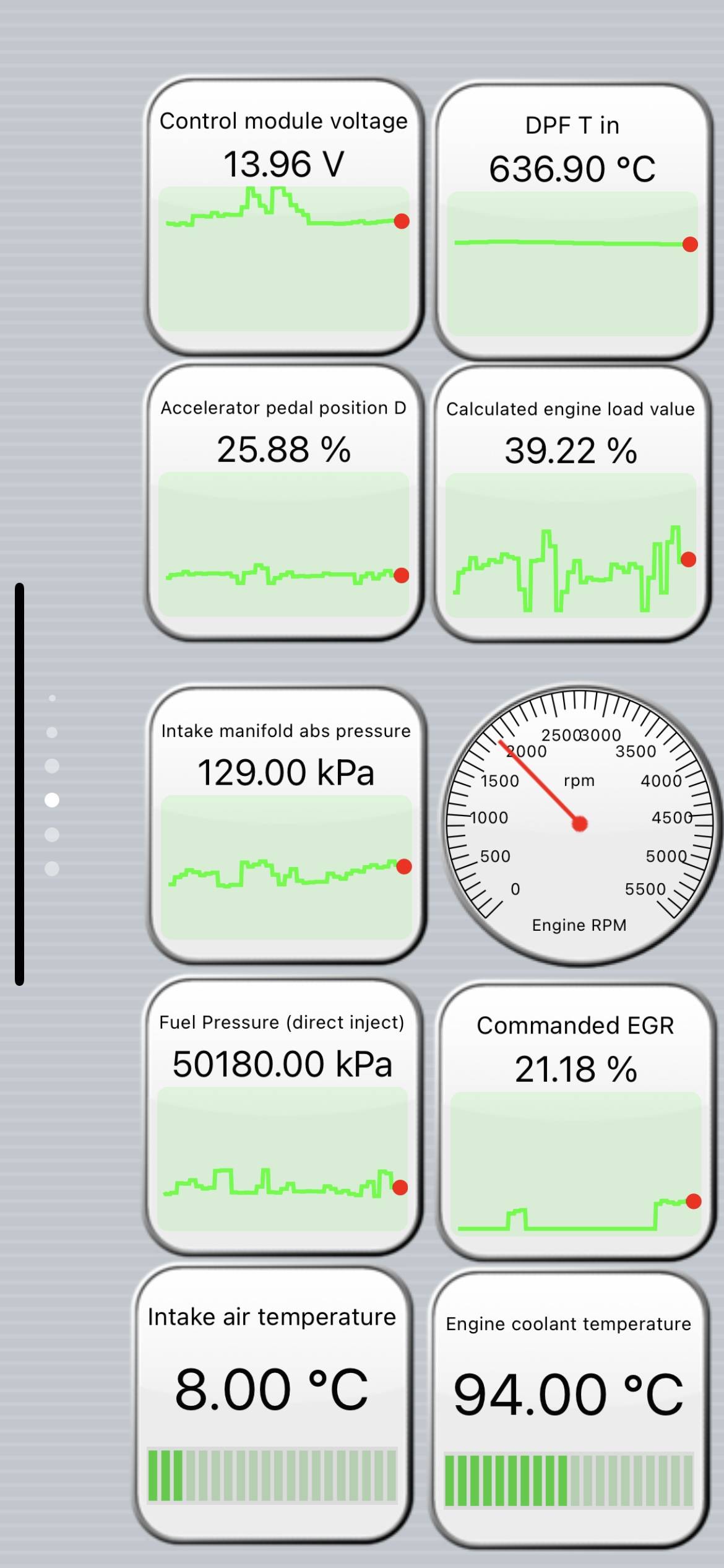

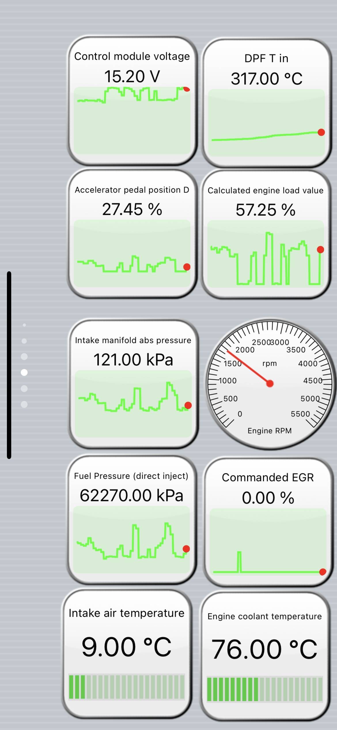

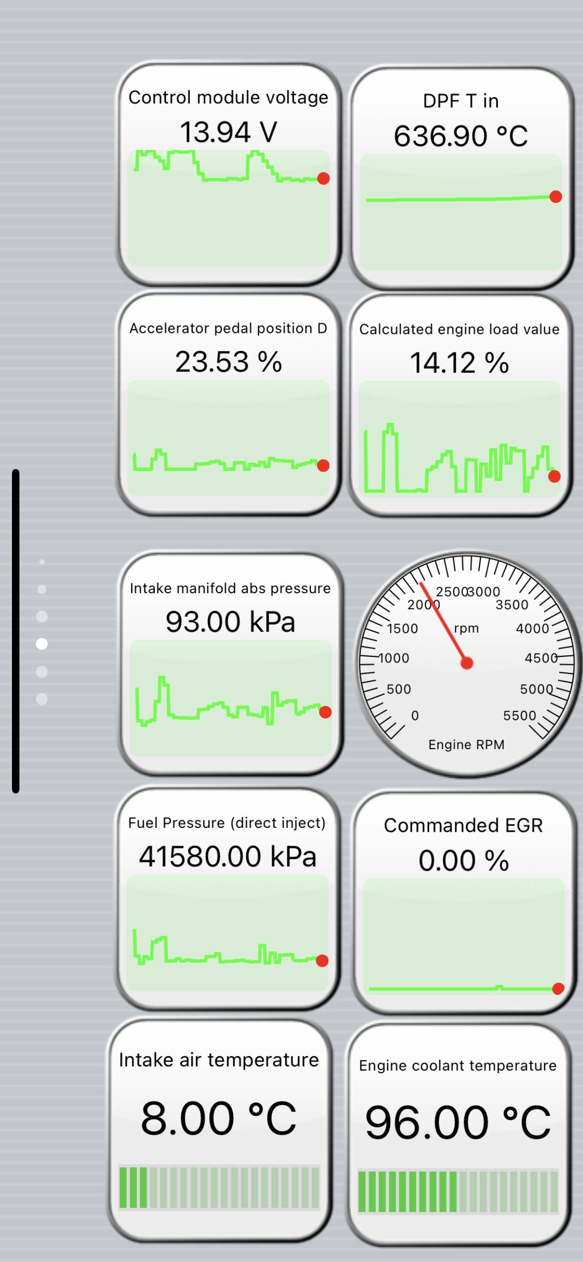

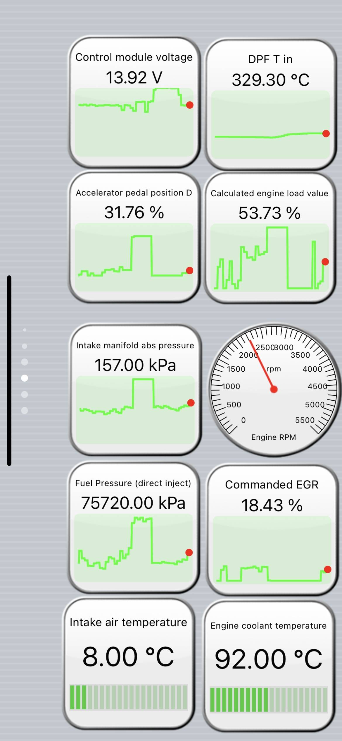

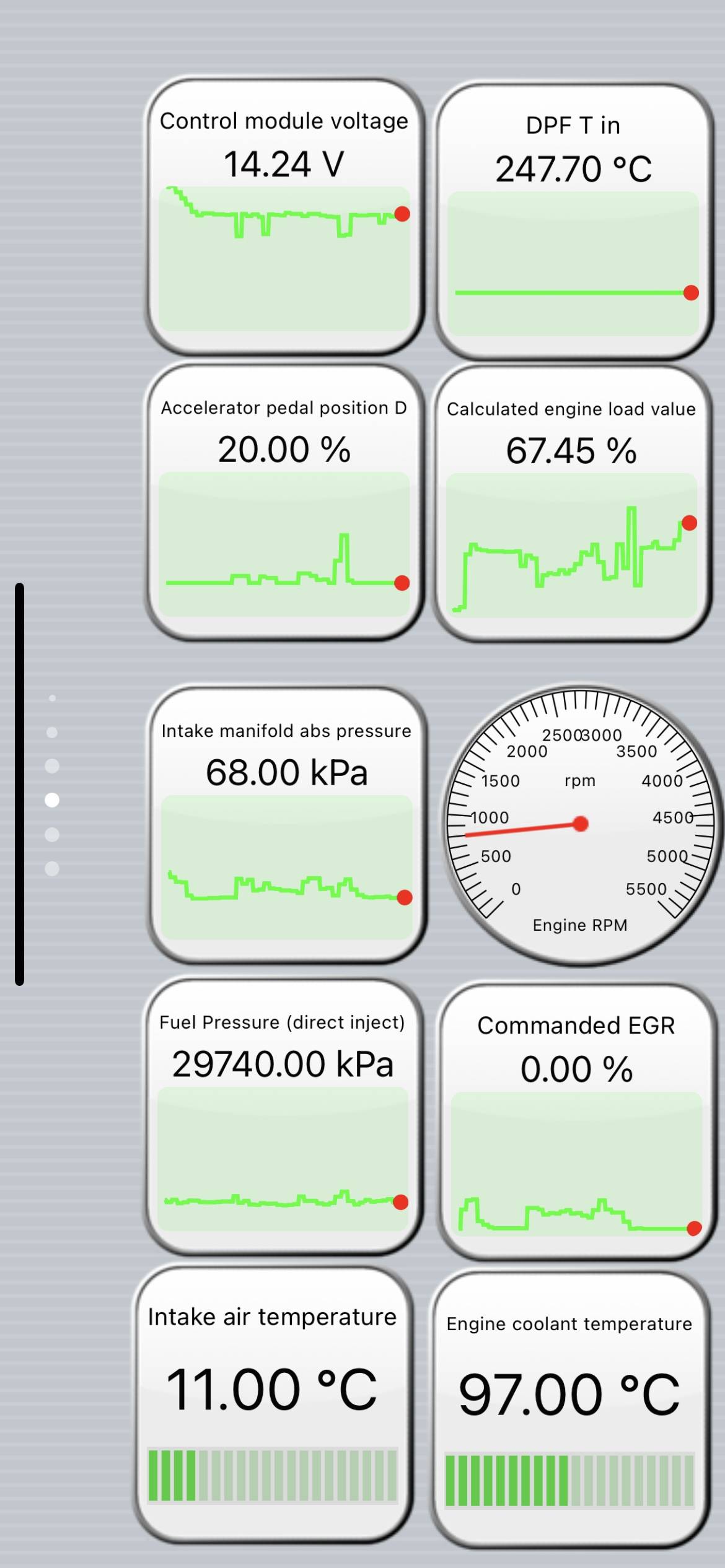

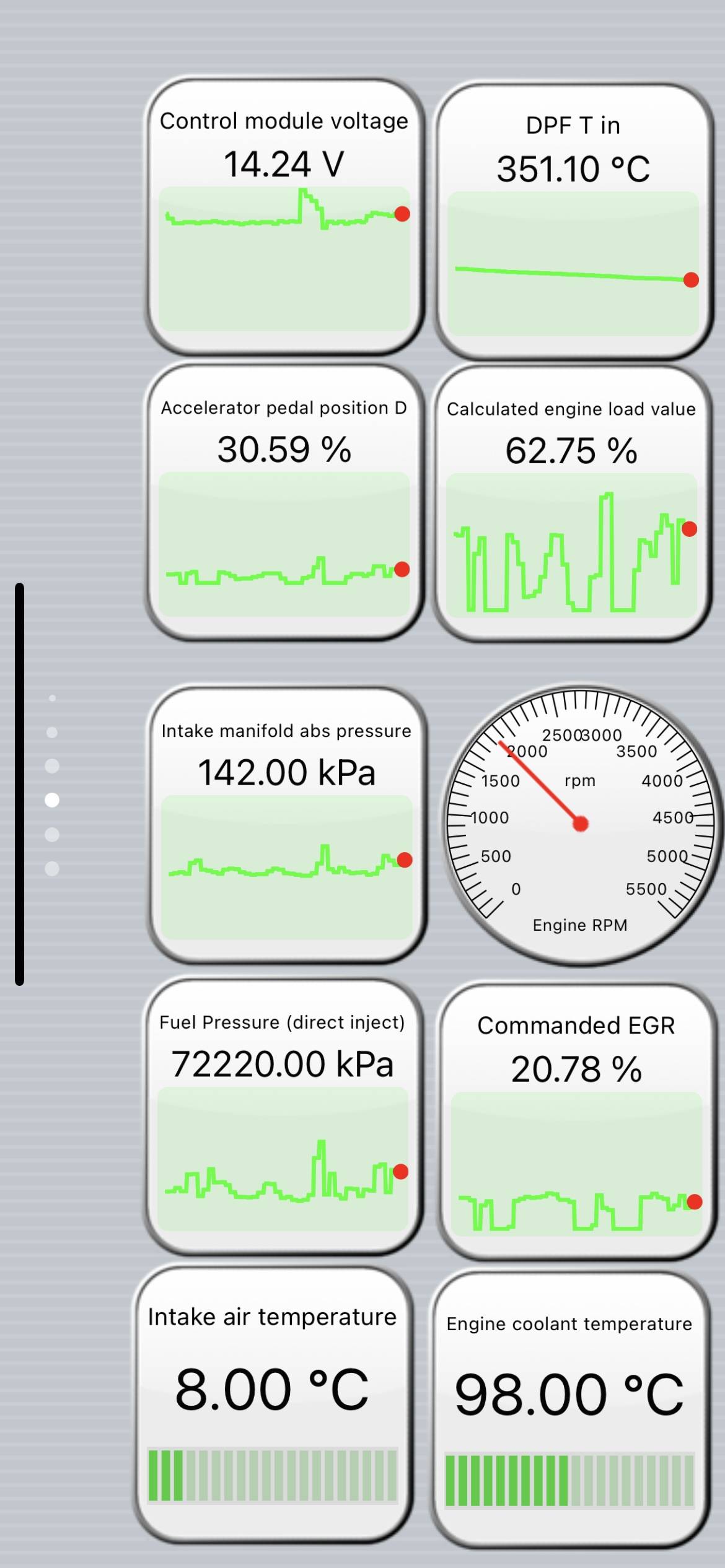

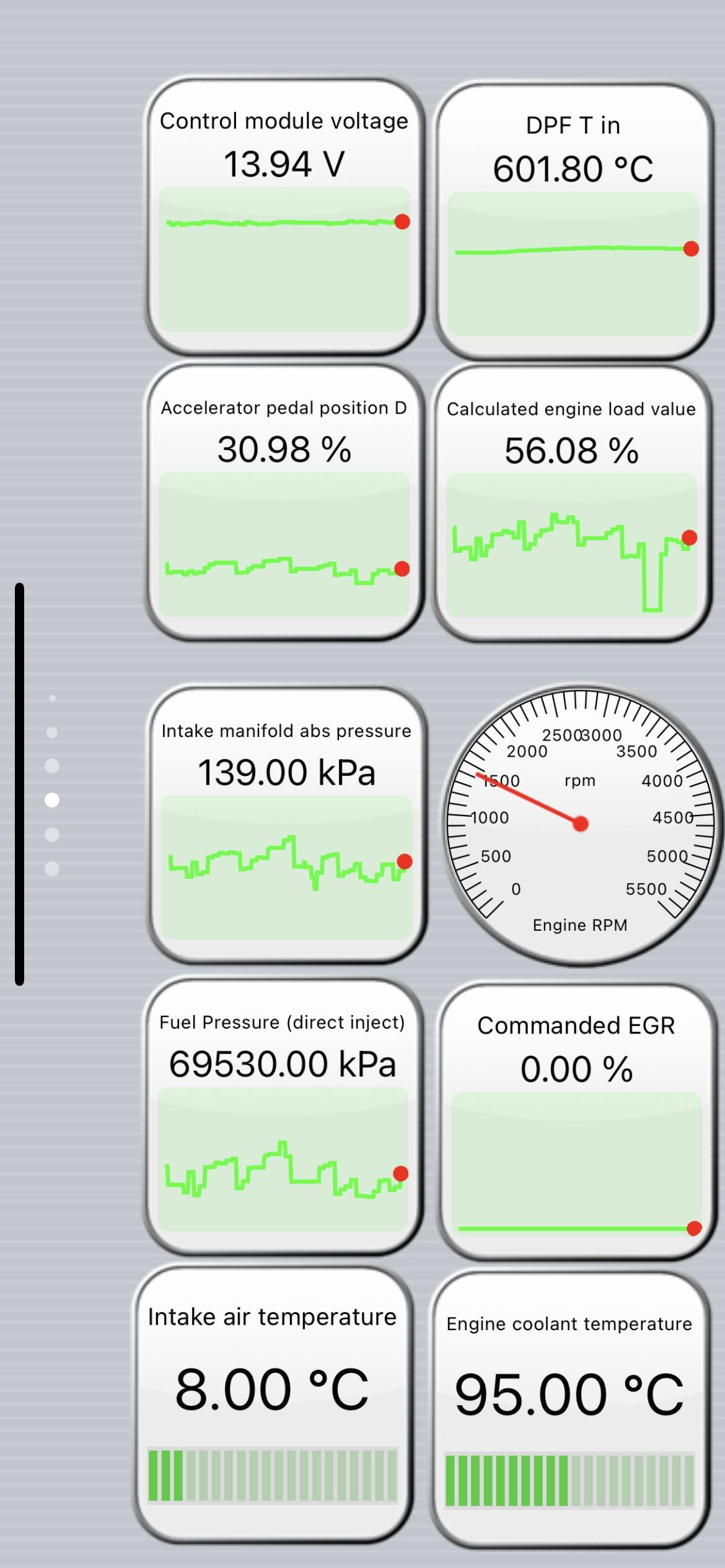

Nel mio test non è uscito niente: temperatura in aspirazione costantemente assimilabile all’esterna (7°C sul computer di bordo)
Allego alcune schermate
Preriscaldo DPF, egr chiusa
Rigenerazione in corso (egr sempre chiusa)
Raffreddamento DPF e apertura egr
I casi sono 3:
- il metodo non funziona
- il sensore che sto monitorando non è quello incriminato
- il vecchio proprietario aveva chiuso la egr senza dirmelo ma facendo di me uomo felice 😀
#62
Visualizza allegato 243631
Visualizza allegato 243632
Visualizza allegato 243633Visualizza allegato 243634Visualizza allegato 243635
Visualizza allegato 243636Visualizza allegato 243637
Visualizza allegato 243638
I casi sono 3:
Egr chiusa sarebbe la cosa migliore;)
#63
Sarebbe anche strana perché su giulia si fa elettronicamente, e in realtà la percentuale “comandata” è sempre allineata (con leggera tolleranza) a “misurata”. Non credo abbiano messo la classica piastrina bucata, sarebbe da vandali.
Propendo più per la sonda sbagliata

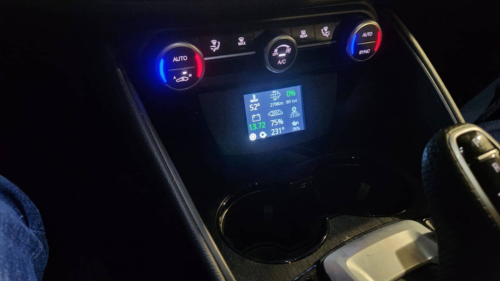

#69
Anche io nel club :) davvero ottimo lavoro @neviojay
Visualizza allegato 243846
Grazie mille a te, direi però che è ora di cambiare l'olio è abbastanza degradato (vedi il 38%).
In privato ti giro l'aggiornamento al nuovo firmware che ho rilasciato in questi giorni, in cui sulla batteria avrai a disposizione anche la % di carica dal sensore IBS

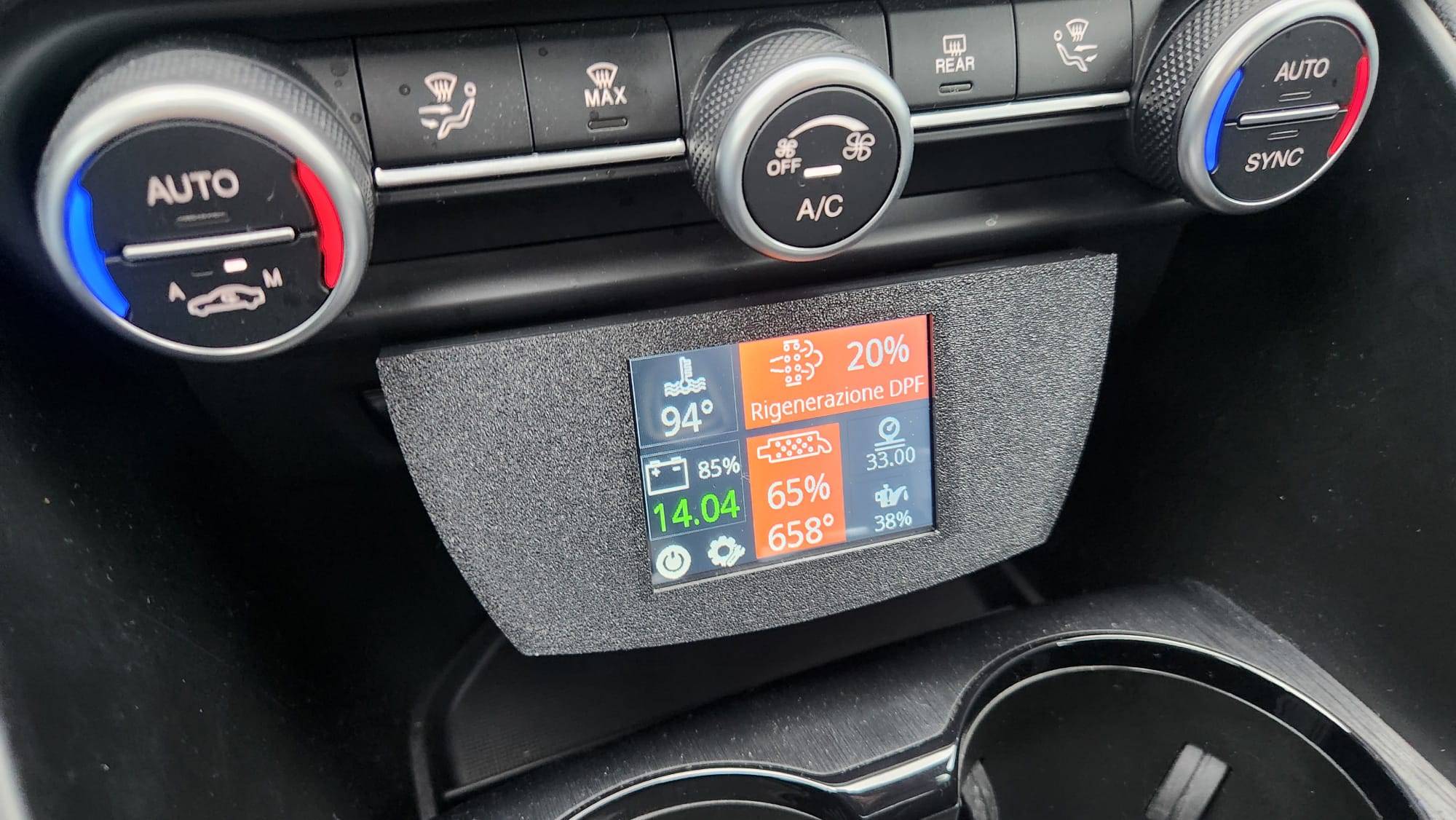

#70
Prima rigenerazione beccata! (basta, poi non intaso più il thread, promesso :) )
Reazioni: dixtone
