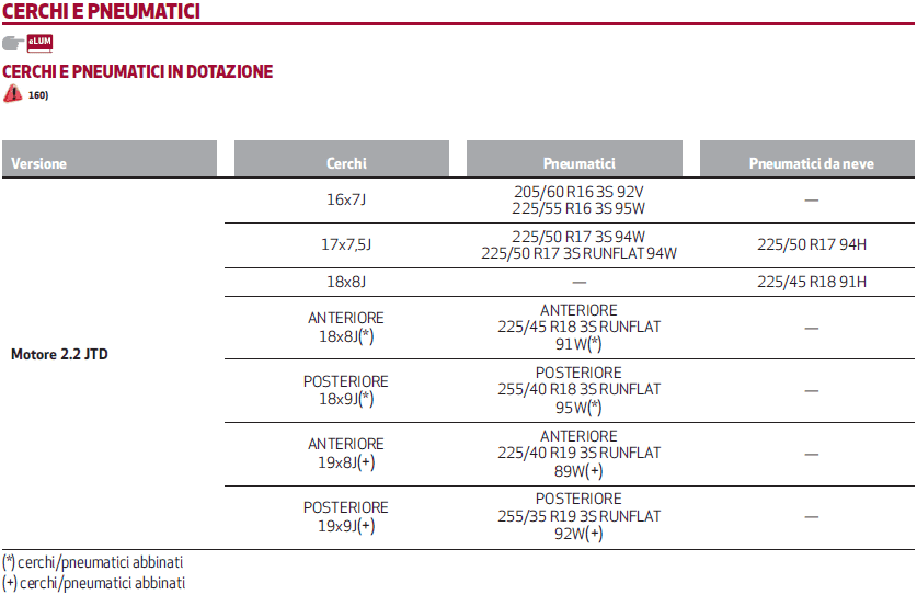

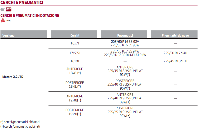

Trovato l'arcano.
La tua è una 2016, successivamente hanno cambiato probabilmente qualcosa anche nei libretti infatti anche il LUM della mia è diverso dal LUM della tua.
Prima foto è il LUM della tua dove le 225/45 R18 sono riportate solo come invernali
Seconda foto è il LUM della mia dove sono consentite le 225/45 R18 all round ed a libretto è riportata la tabella delle compatibilità tra gli assi.
Strano che sul libretto non ci siano le compatibilità ammesse
Secondo me puoi mettere le 225 con 8j su tutte e quattro
Per le 255 invece serve il 9j
Se poi vuoi essere sicuro dai il libretto al gommista o in alfa e vedi cosa dicono
Secondo il LUM si
Secondo il CdS puoi mettere anche le 255 all'anteriore perché:
- non hai riportato a libretto le compatibilità tra gli assi
- non è specificato quale è l'asse anteriore e quale quello posteriore
- a libretto non c'è nessuna misura specifica per i pneumatici invernali (dicitura M+S) quindi le misure estive valgono (TUTTE) per le misure invernali.

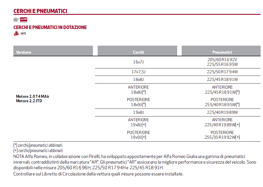

A titolo di esempio, libretto di una BMW berlina.
