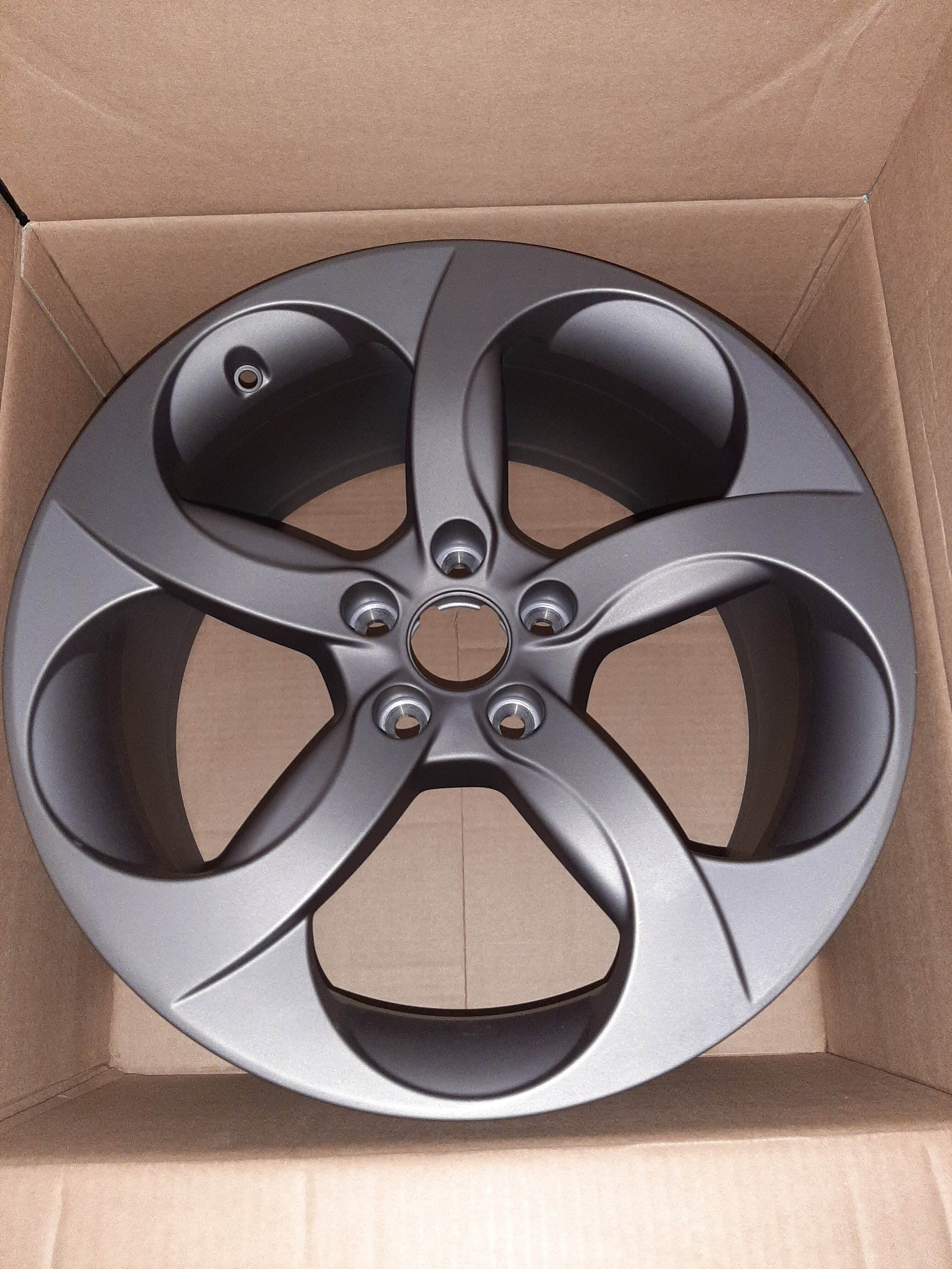

Erano questi cerchi in questione.
18x9j et34

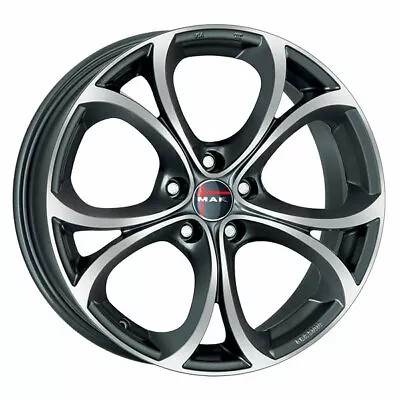

Ciao a tutti. Vorrei acquistare dei cerchi MAK misura 18x8j et34 anteriore e 18x9j et 44 al posteriore. Allego foto del cerchio. Cosa ne pensate? Vanno bene?

#46
Per la misura non so per l’estetica li ho visti
Montati e sinceramente a me non piacciono
Mio parere personale

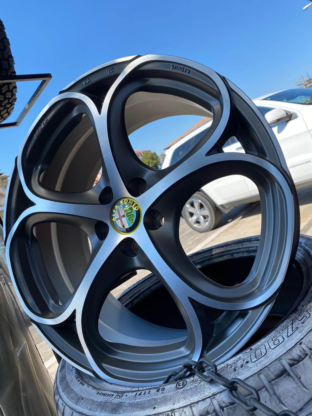

E di questa che ne pensi?

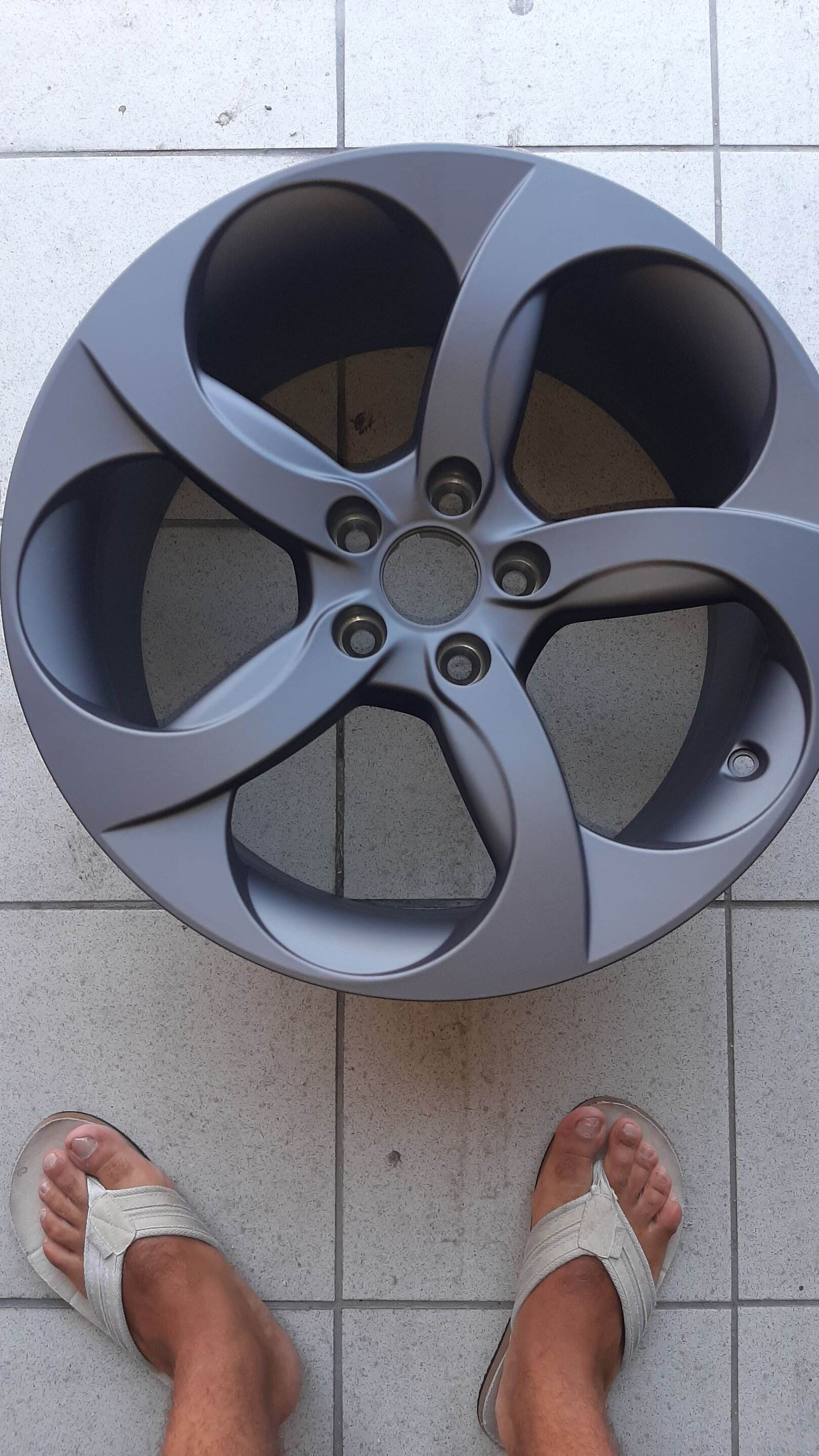

Tipo questi
