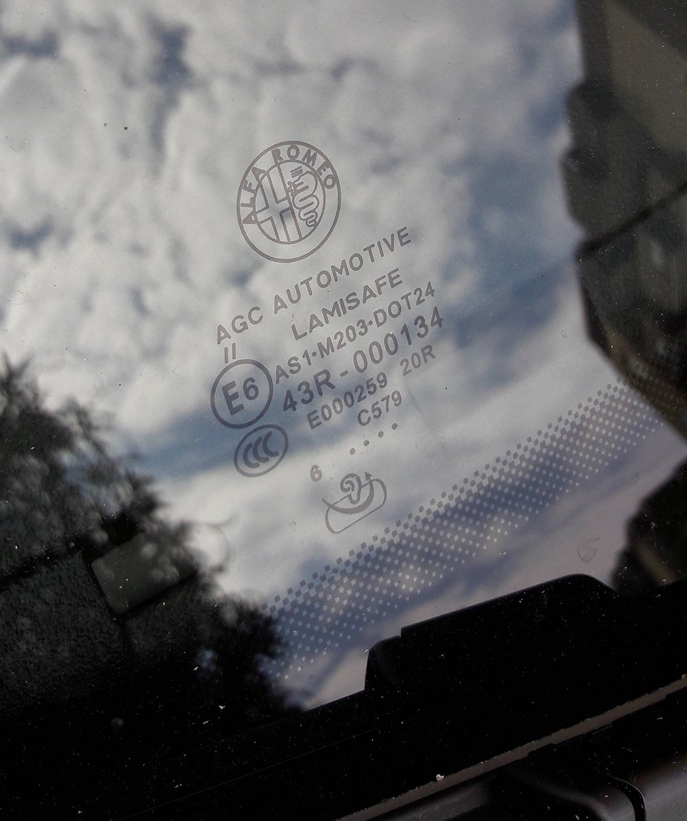

Ciao,
io ho ritirato l'auto da una settimana. Parabrezza atermico AGC Lamisafe. Ti allego foto della marchiatura
Visualizza allegato 138965
Nessun difetto di distorsione notato da me e dalla mia compagna.
Saluti
Certo questo tipo di vetro non è atermico per esserlo deve essere presente un altro simbolo con un termometro
Probabilmente a causa di numerosi problemi sulla giulietta non viene più montato il vetro atermico mentre prima moltissime avevano il simbolo del termometro accanto quello dell orecchio che è per i decibel adesso non c è più secca un po' perché io ho ordinato con il pacchetto visibility ma non è più presente gennaio 2017

siamo sicuri che il simbolo del termometro non sia ad indicare la zona tergicristalli riscaldata?
Per me hanno proprio eliminato la funzione atermica del parabrezza o per i problemi di visuale sono stati tanti oppure perché essendo orami prossima al pensionamento stanno riducendo le dotazioni vedi luci pozzanghera posteriori presa 12v nel bagagliaio e parabrezza atermico

Riguardo i simboli, il termometro sta ad indicare un parabrezza atermico, mentre il simbolo della resistenza sta ad indicare un parabrezza riscaldato. Da quello che ho capito il parabrezza della giulietta è solo acustico, nonostante venga anche indicato come atermico e sull'eper anche con zona tergi riscaldata. Chi mi ha sostituito il parabrezza mi ha detto che tra le sue disponibilità non figurava una versione atermica.
