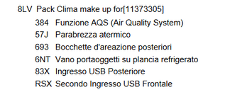

- sull'offerta di acquisto della Giulia c'è questo:
che ha fatto molto sorridere il riparatore che mi dice "ormai nell'ultimo periodo non credo neanche esistano parabrezza non atermici"
Visualizza allegato 256561

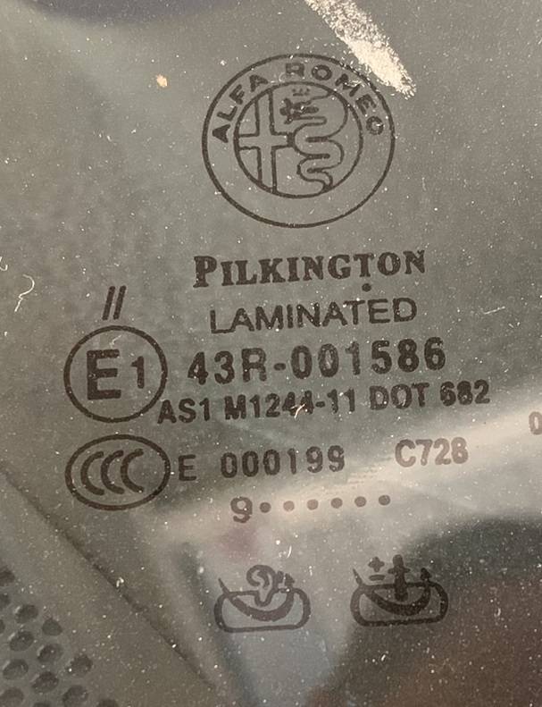

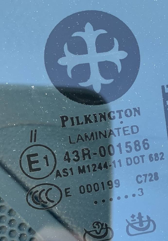

allora, vi rispondo per completezza..
Ho rotto le balle all'inverosimile per avere rassicurazioni:
1) Unipol Glass garantisce che, salvo la marcatura Alfa Romeo, il parabrezza è lo stesso
2) non contento abbiamo chiamato il concessionario accanto, loro fanno montare dal riparatore Unipol Glass
3) il concessionario ha avuto modo di visionare il codice oem del parabrezza e le sigle, suggerendo che, salvo la marcatura, non vedono differenza,
4) la taratura, svolta con la struttura condivisa col concessionario, ha riportato risultati uguali a quando ritarano le auto del concessionario
non contento ho scomodato tre amici con Giulia con pack clima e abbiamo visto che le sigle sul parabrezza sono identiche (salvo appunto la marcatura AR):
se la cosa non dovesse poi tornarmi con la guida (lasciate perdere il colore delle foto fatte con sfondi colori e luci diverse), so che se torno e faccio ordinare da AR il vetro me lo montano e calibrano poi quelli di unipol glass, quindi in caso so già come correggere il problema :D
con l'occasione mi hanno anche sistemato una vibrazione che in alfa dopo 3 visite ancora non avevano capito come sistemare, era nel montante anteriore dx. :D

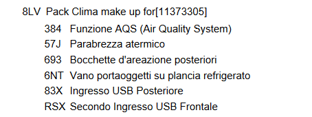

si forse ho sbagliato io ad impostare la questione perché a me era chiaro che un OEM compatibile fosse 100% matching tranne per il logo, fondamentalmente la mia preoccupazione era causata da questa dicitura presente sul documento di acquisto della mia Giulia:
e come conseguenza pensavo le Giulia avessero più versioni di parabrezza con conseguenti rischi di errori in fase di ordine che magari tramite rete ufficiale avrei evitato.
In realtà ho capito che inserendo il numero di telaio viene proposto un parabrezza che, seppur non marchiato alfa, è corrispondente in tutto all'originale che avrei ottenuto se avessi chiesto di ordinarlo tramite Alfa :D (pagandomi però 250€ di franchigia)

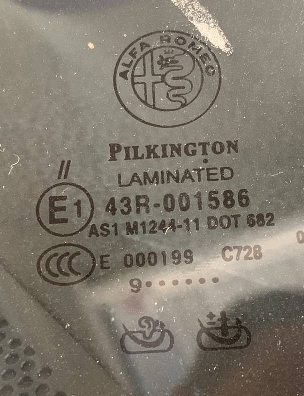

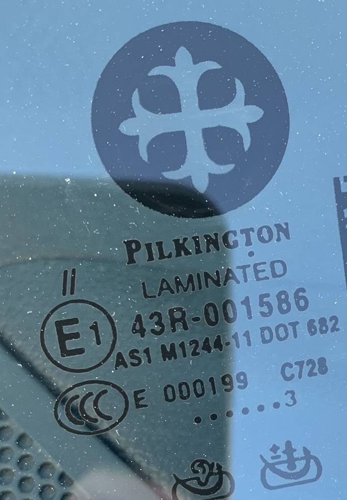

Visualizza allegato 257229Visualizza allegato 257228
