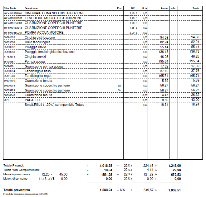

Buondì... rispolvero questo vecchio thread, così da non aprirne di nuovi, per chiedere il vostro illuminato consiglio
circa il seguente preventivo pro sostituzione cinghia (ed ammennicoli vari ed in qualche modo connessi) appena
ricevuto dal punto di riferimento Alfa in quel di Trento (dove abito)... cosa ve ne pare ? Suggerimenti et consigli, sempre
più che ben accetti ! Grazie :)
Visualizza allegato 168556
Guardando il prezzo di ogni singolo componente mi viene da pensare se non si vergognano a presentare dei prezzi del genere. È una ladrata fuori dal comune
Ciao, scusami, ma vedo il tuo messaggio solo ora: perdono :( In realtà non so cosa dire rispetto ai prezzi dei singoli componenti. La mia supposizione era (e resta) che i prezzi siano alti perché riferiti a ricambi originali. Una spesa analoga (in realtà superiore) l'affrontai quando dovetti rivedere (cambiare) l'intero gruppo Selespeed. In effetti, anche in quell'occasione, il prezzo delle singole componenti risulto giocare il ruolo di maggior peso sul computo finale. Il costo della mano d'opera incide, ma non così drammaticamente.
Un punto importante, anzi due:
  • posso fidarmi di ricambi non AR ? Soprattutto nel caso di interventi così delicati, su automobili così delicate ?
  • Cosa accadrà quando (nel caso) vorrà rivendere la mia 156 GTA, posto che l'eventuale appassionato/collezionista dovesse chiedermi conto di quali pezzi ho fatto uso nelle varie riparazioni ?
Suggerimenti ? :D
Suggerimenti ? :D
il costo spropositato dei ricambi é semplicemente dovuto al fatto che il gruppo fiat li compra dagli stessi produttori dei pezzi di concorrenza e poi li inscatola negli imballaggi con su scritto " alfa romeo ricambi originali"
É semplicemente un passaggio, e con questo semplice passaggio applica un ricarico da usura ai singoli componenti...
I pezzi di ricambio "non originali" , che ripeto: SONO GLI STESSI di quelli inscatolati Alfa Romeo, hanno la stessa durata affidabilità e durata di quelli originali.
Non si può far pagare un tendicinghia 170 euro e una semplice paletta girante come la pompa dell'acqua 200 euro...
Ti consiglio di guardare sul sito AUTODOC.IT
CI SONO componenti come i DAYCO, SKF, HEPU che sono nettamente migliori dei ricambi originali.
La differenza la fa chi effettua il lavoro di manutenzione e ne deve garantire la garanzia sull'intervento svolto.
Sinceramente su un V6 Alfa Romeo Busso non ci farei mettere le mani da chiunque.
Cercherei un'officina Alfa Romeo ufficiale dove ci lavorano ancora quelli della vecchia guardia...
