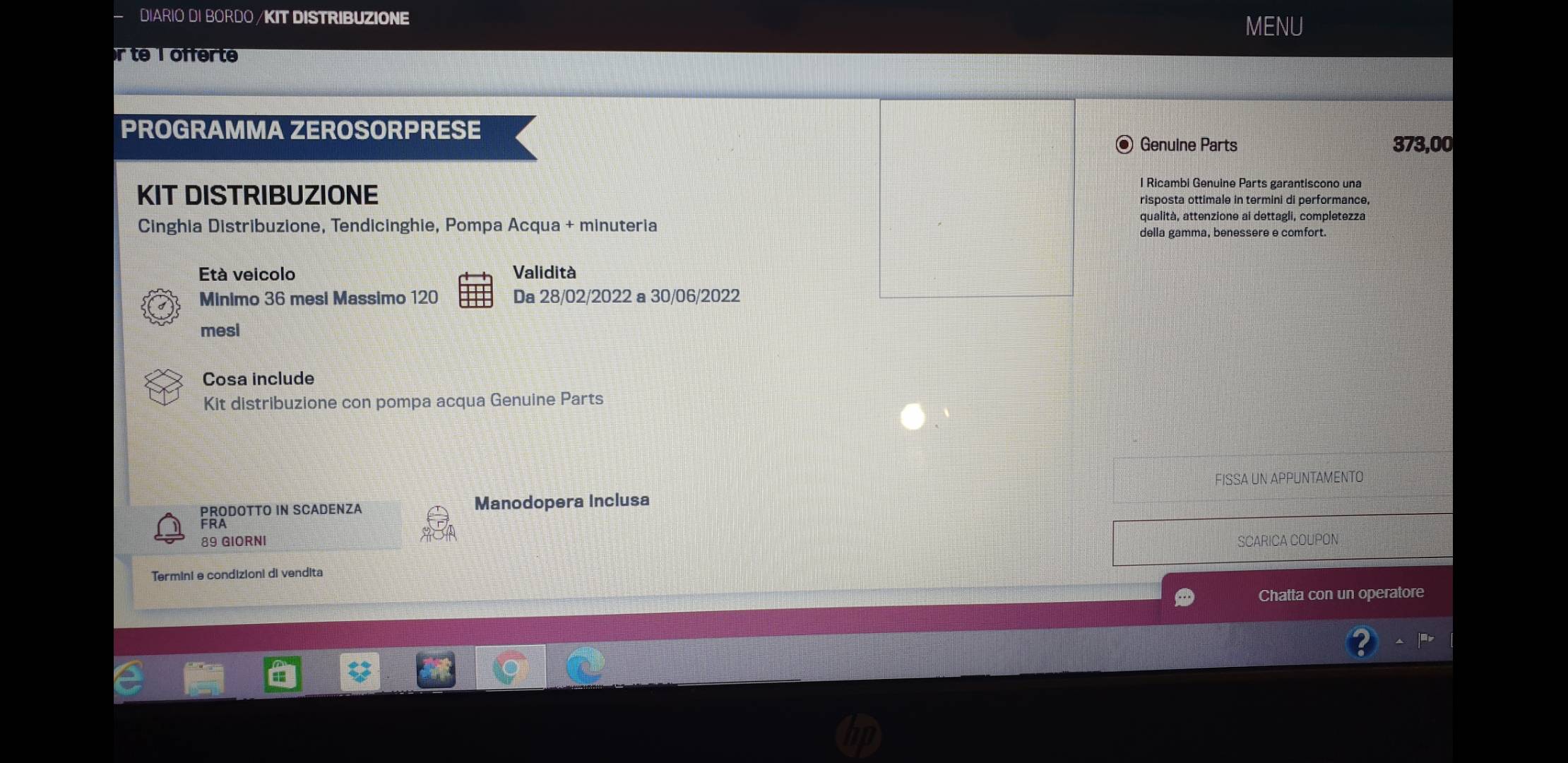

Ma ti consiglio di effettuare la sostituzione direttamente in rete alfa.. con 340 euro è compresa pure la manodopera... e poi sto filtro blow-by quando si cambia? In che piano di manutenzione è indicato?

Ma 340€ compreso kit cinghia? Non mi pare
No come vedi è tutto incluso.. 373 euro scusa non 340.. ma il filtro blow-by dove viene riportato a che kilometraggio si deve cambiare? Cioè dico in maniera ufficiale
Non e' compreso la cinghia dei servizi.
TERMINI E CONDIZIONI DI VENDITA
KIT DISTRIBUZIONE
L'offerta con “Genuine Parts” è disponibile per selezionati modelli Alfa Romeo presenti sull’apposito strumento di selezione dei modelli e per vetture con anzianità superiore a 36 mesi. Nel caso in cui non sia stata utilizzata la ricerca dell'offerta tramite targa o VIN, è indispensabile la conferma da parte della Rete di Assistenza  dell’applicabilità dell’offerta alla vettura del cliente. Per i modelli non presenti in elenco rivolgiti alla tua Concessionaria o Officina Autorizzata di fiducia. Offerta comprensiva di ricambi e manodopera, non della minuteria, valida fino alla data indicata nel dettaglio dell'offerta selezionata, presso la Rete Aderente all’iniziativa. Il prezzo è puramente indicativo e non vincolante per la Sede Assistenziale scelta. Per conoscere il prezzo definitivo fai affidamento alla tua Concessionaria o Officina Autorizzata di fiducia. L’offerta comprende: cinghia distribuzione, pompa acqua, tendicinghia mobile e fisso (se previsto), minuteria. L'offerta non comprende il liquido refrigerante ed eventuali cinghie servizi supplementari. Sono escluse dalla promozione le vetture con catena di distribuzione. Offerta non cumulabile con altre iniziative in corso. Le immagini sono solo a scopo illustrativo.
Sui diesel il filtro blow by viene indicato di sostituirlo ogni 100.000 km come indicato a pag 169 del LUM
