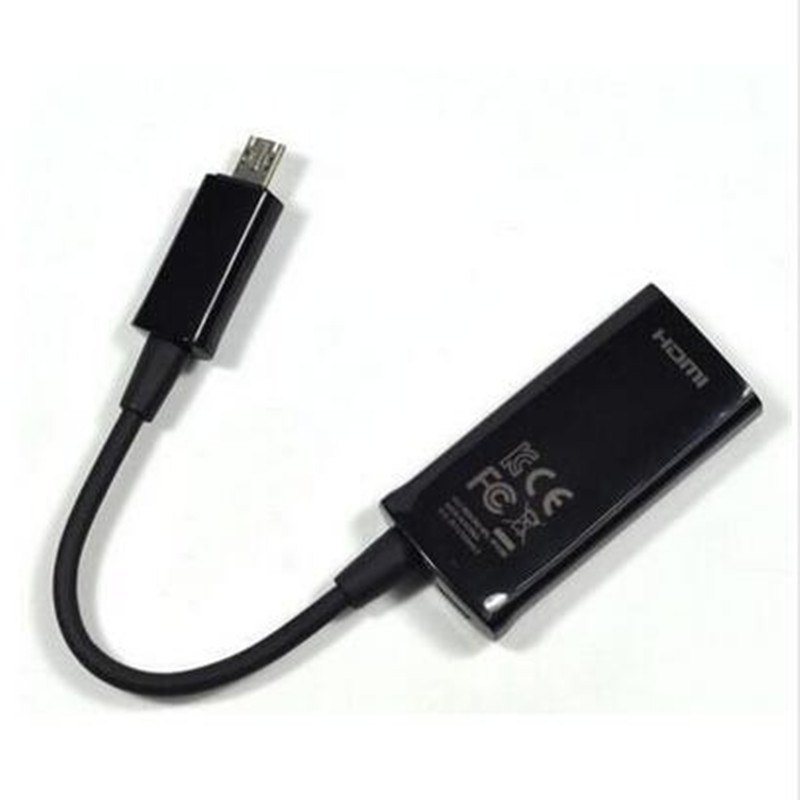

Niente non ci sono riuscito.....ti scrivo i passaggi che ho fatto:
- Collego cavo hdmi sulla Pioneer e sull' adattatore hdtv
- Collego cavo usb to mhl nella porta numero 2 come da manuale e sull'adattatore hdtv.
- Dispositivo altri e collegamento hdmi
- Installo sul galaxy appradio
- Associo bluethoot galaxy con radio
- Collego galaxy all' hdtv
- Sulla schermata del Pioneer premo su apps ma non fa niente
Ho questo come adattatore :

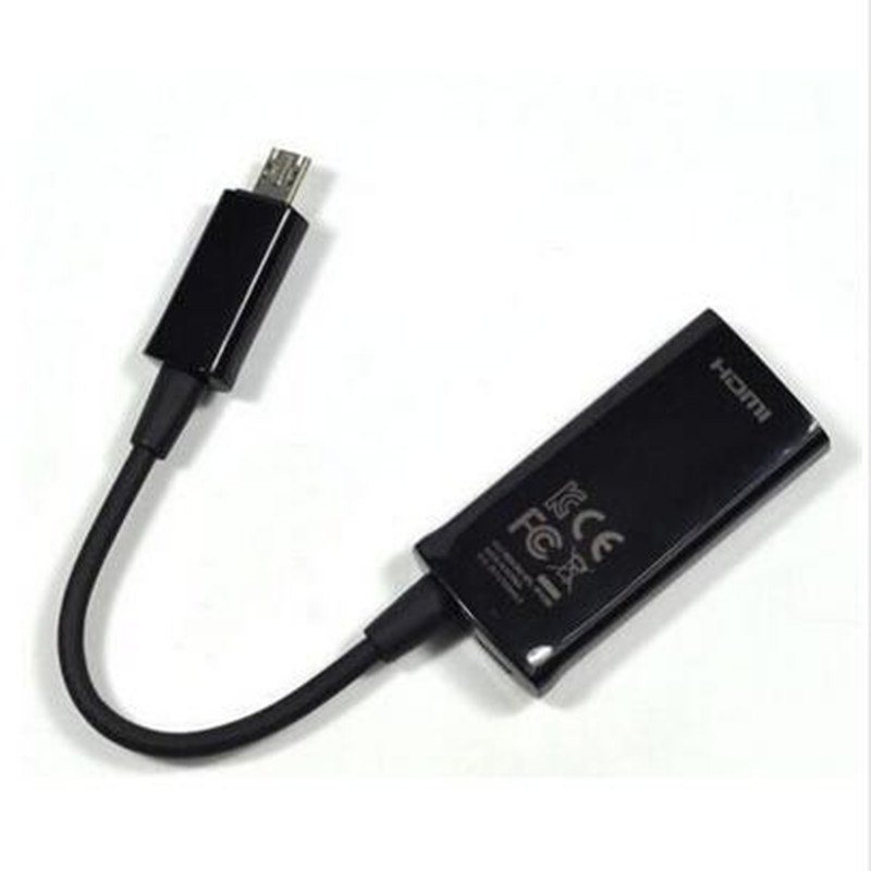

Ho questo come adattatore : Visualizza allegato 137551
Quando è tutto collegato prova ad andare su impostazioni smartphone, ti dovrebbero apparire sotto tutte le opzioni disponibili in basi al collegamento, tipo carplay, mirrolink, appradio

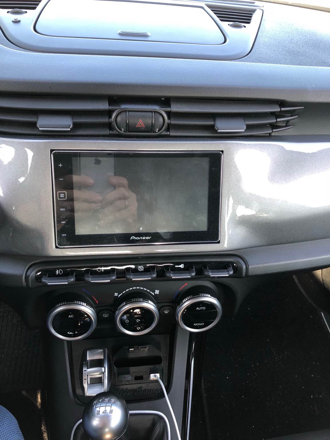

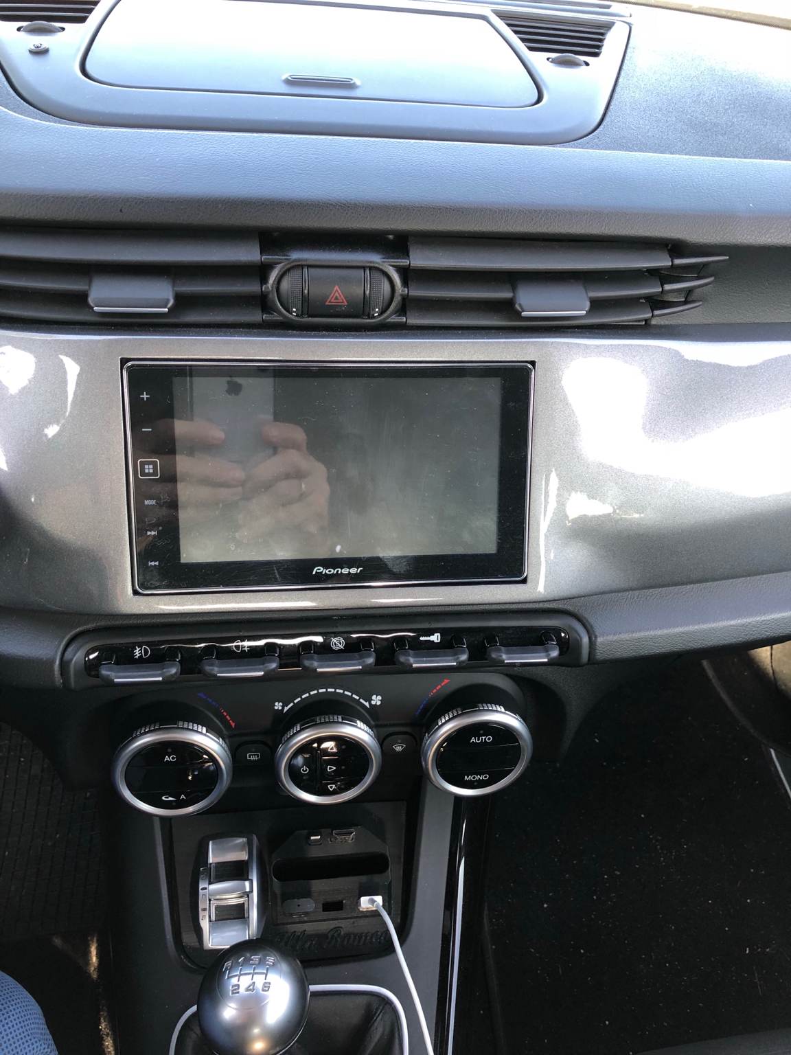

Ciao a tutti io ho fatto la stessa modifica l’anno scorso però ho anche modificato il cruscotto quello che vendono per il doppio Din era troppo spesso, allego foto.
Adesso sono in procinto di modificare il cassettino DNA per gestire le uscite USB e AV.
Raffaele
Ciao a tutti io ho fatto la stessa modifica l’anno scorso però ho anche modificato il cruscotto quello che vendono per il doppio Din era troppo spesso, allego foto.Visualizza allegato 171842
Raffaele
Ciao ma all’interno come lo hai fissato? Solo con là cover?
