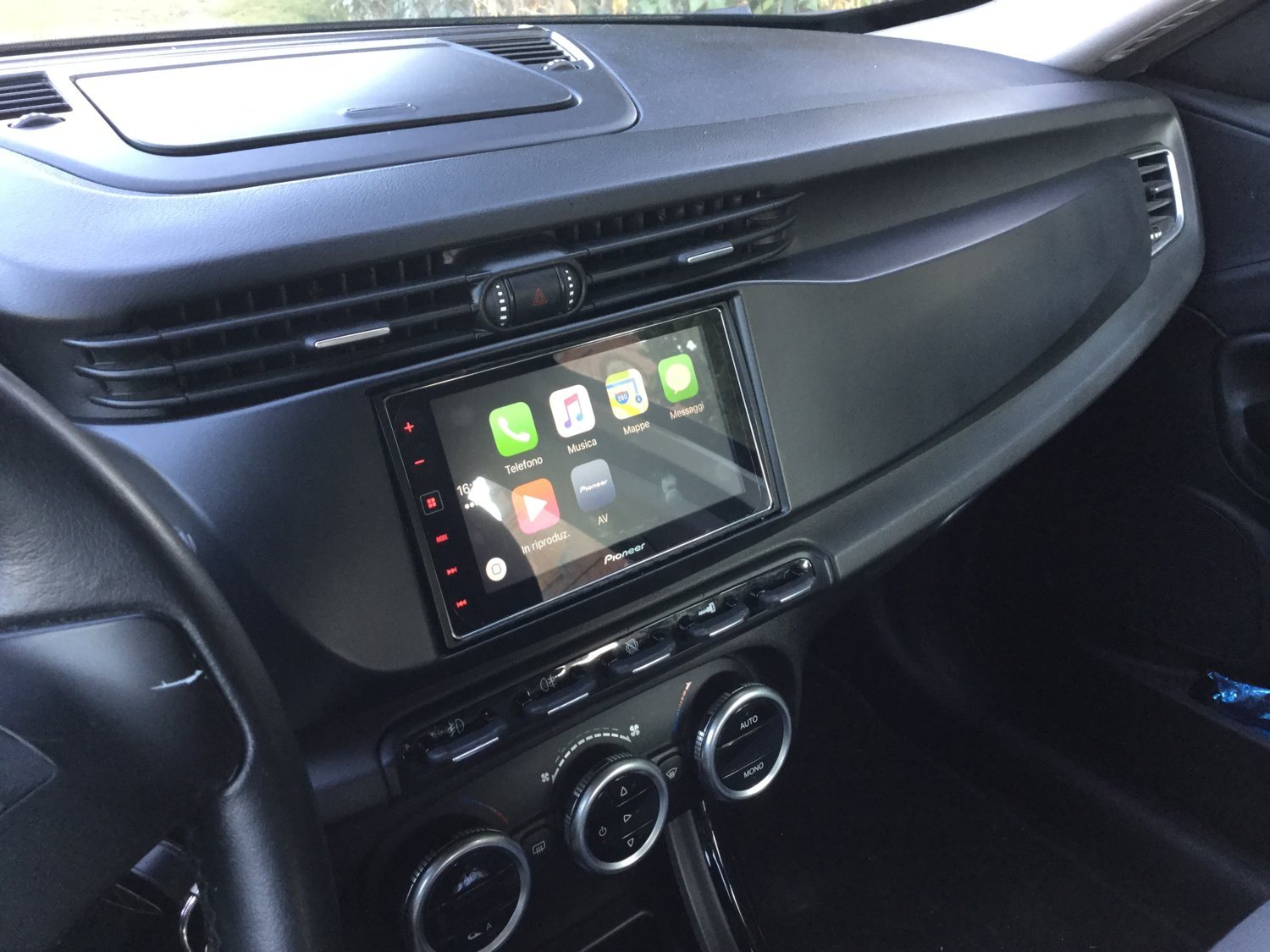

Doppio din pioneer su giulietta....stupendo..
Io ho la tua stessa 2 din (sph da 120), ho dovuto tagliare i supporti dell'aria centrale, un pò di plastica sotto ed in fondo....entra propio al pelo.
Ciao Bigkiumbo, 2 domande....
- per l'interfaccia ai comandi al volante hai preso la Paser unican? Hai preso anche il cablaggio plug & play per giulietta?
- per il car play hai utilizzato un qualsiasi cavo hdmi?
Io comandi al volante non li ho messi perché io non avendo il b&me prima non avevo il tasto per il telefono sul volante quindi ho lasciato perdere comunque non ne sento la mancanza. Per il CarPlay ci vuole il cavo hdmi e l'adattatore apple, ma non è l'unica funzione , in quanto c'è appradio e mirroring, anche se nel secondo caso non si può sfruttare il touch del pioneer

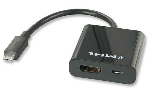

Questi sono gli adattatori che occorrono, il primo per Android il secondo per Apple
Io ho android e l'adattatore cè l'ho... ho collegato dietro alla pioneer un cavo hdmi e nella porta usb 2 il cavo mhl to usb, poi li ho collegati entrambi all'adattatore e al galaxy.....però non mi fa accedere al carplay/app radio.

Io ho android e l'adattatore cè l'ho... ho collegato dietro alla pioneer un cavo hdmi e nella porta usb 2 il cavo mhl to usb, poi li ho collegati entrambi all'adattatore e al galaxy.....però non mi fa accedere al carplay.

Io le viti non le ho toccate, guarda che CarPlay è solo per iPhone, per Android o mirrorlink o appradio, se hai il root sul tel puoi riprodurre pari pari lo schermo del tel sul touch del pioneer e comandarlo
Ho visto questo
Ho collegato come nel video ma non mi fa accedere.....poi io sullo schermo non ho quelle due freccette nel menù connessione
Ho utlizzato un cavo hdmi qualsiasi.... quello della pioneer CA-IH 200V costa circa 35 euro.
