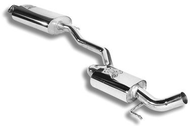

4)Il nostro silenziatore centrale è fatto così(anche se questo è inox):
Devi eliminare il barilotto più piccolo,oppure montare direttamente uno scarico centrale ad un barilotto(il mio è Ragazzon,CSC non sempre lo fa,a volte,ma su richiesta..)
