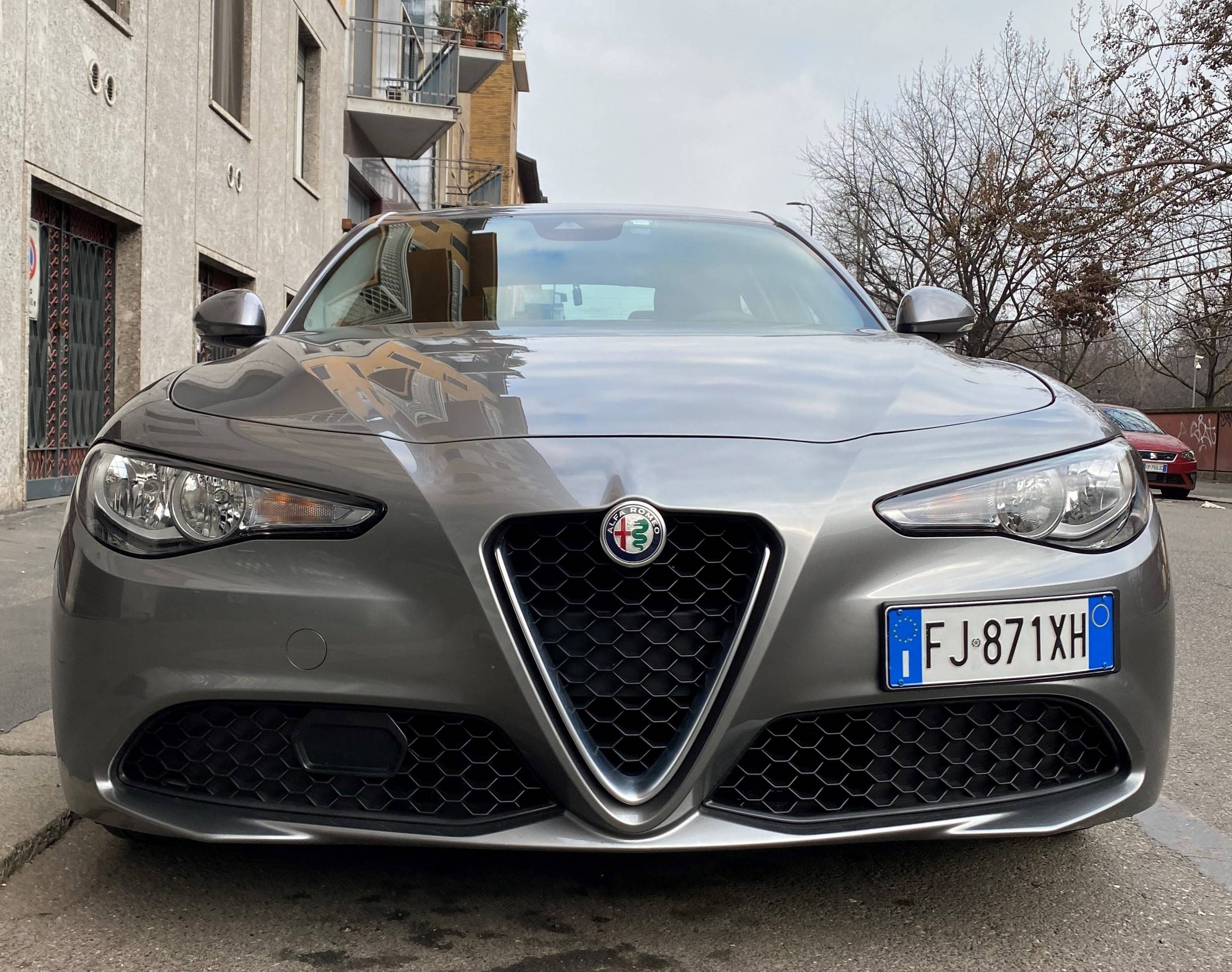

Parto da una premessa, ho fatto un leggero tamponamento e ho dovuto sostituire il paraurti anteriore. Ora, però, noto che nella zona centrale del cofano motore, questo rimane un poco sollevato (2mm) rispetto al paraurti. Vorrei, quindi, chiedervi se secondo voi potrebbe essere rimasta danneggiata la leva centrale che si utilizza per aprire il cofano. Oppure se quella leva non aggancia il cofano e serve solo per sollevarlo ed aprirlo.
Vi anticipo anche che ho già provato ad avvitare i tamponici presenti sul cofano, e ho anche provato a regolare le serrature laterali
Grazie mille

Si sì, ti posso confermare che il paraurti sia originale. È una cosa da nulla ma vorrei n
Scusa la domanda. Ma i faretti fendinebbia li hai tolti oppure non c'erano, xché se non sbaglio questi sono i fari "alogeni". Mi confermi?
ti confermo che ho fatto sostituire le griglie con quelle senza alloggiamento per i fendinebbia. Inizialmente li avevo ma non mi piacevano esteticamente. Comunque non sono stati rimossi ma sono dietro le griglie nuove, non si vedono
