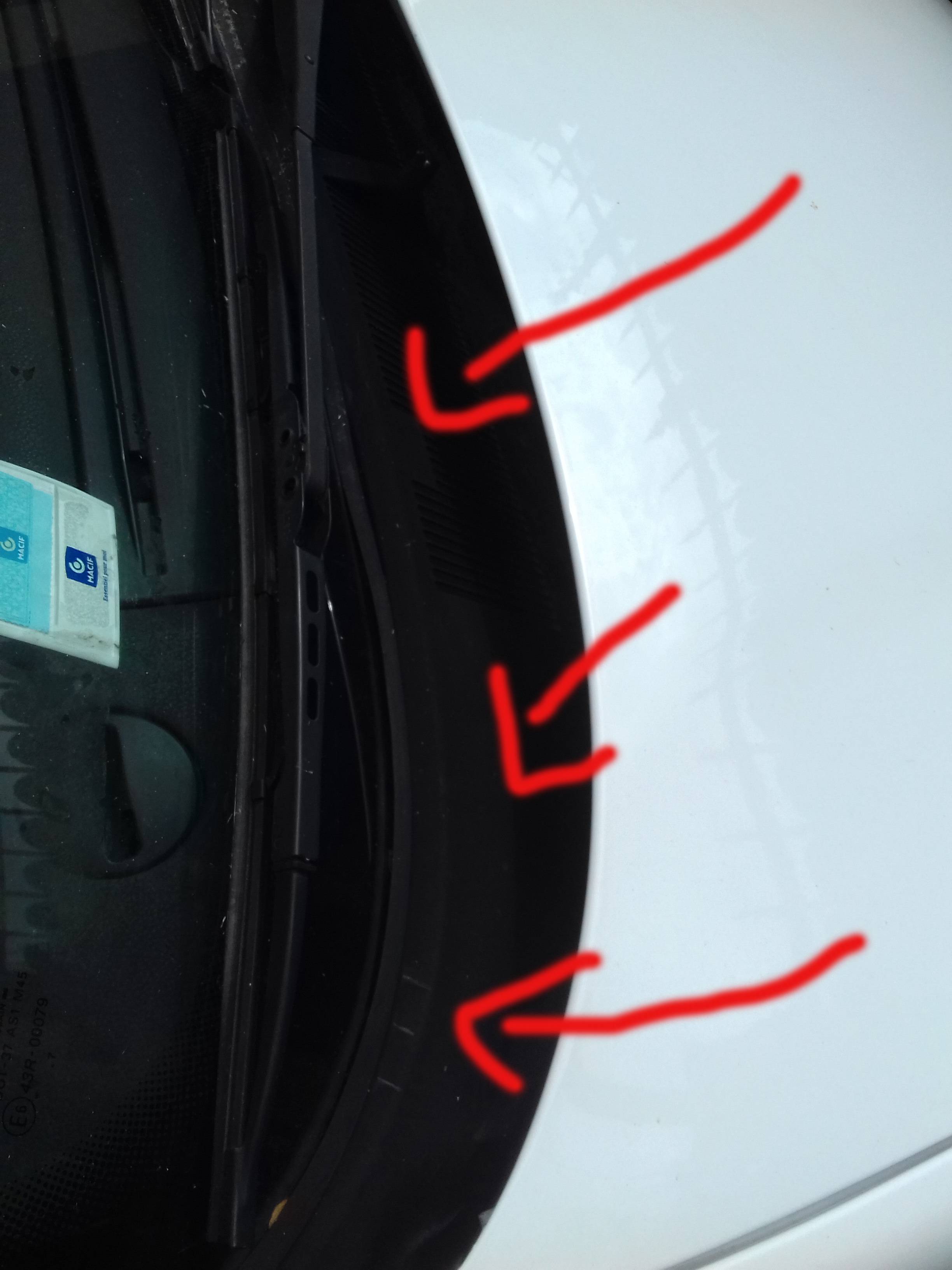

Fuori dalla macchina sotto il tergicristallo? lato passegero? ti allego una foto
    297.3 KB · Visualizzazioni: 226

Scusate non avevo letto il post precedente di kormrider..............ho tutta la spiegazione ci provo e faccio qualche foto che puô servire a qualcun'altro in futuro ;) grazie 1000
grazie benissimo ho letto il post mi sembra molto fattibile e semplice
