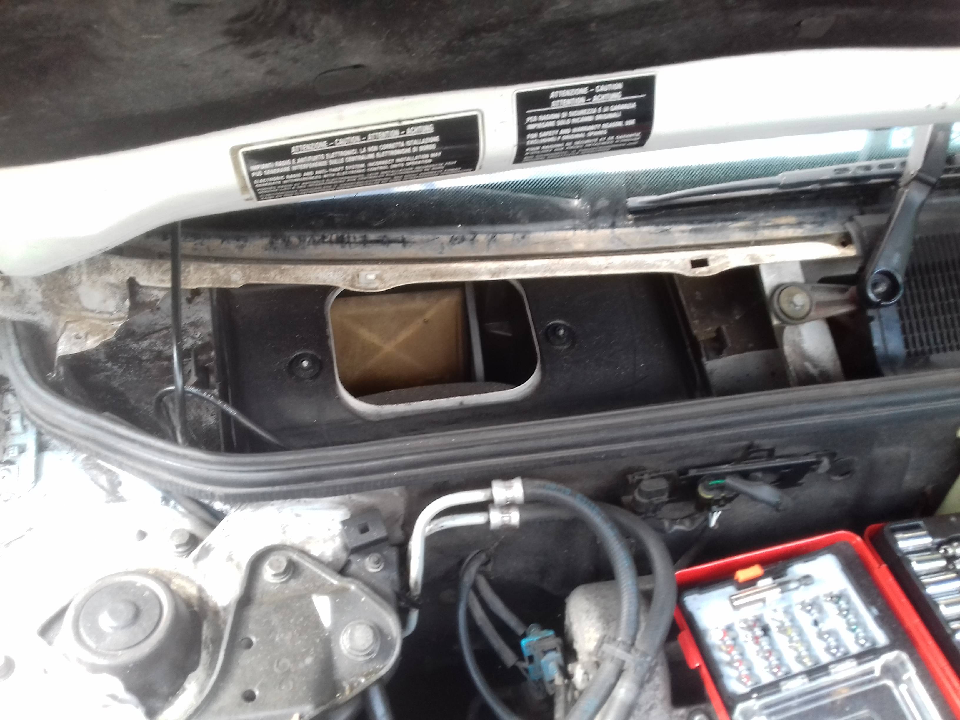

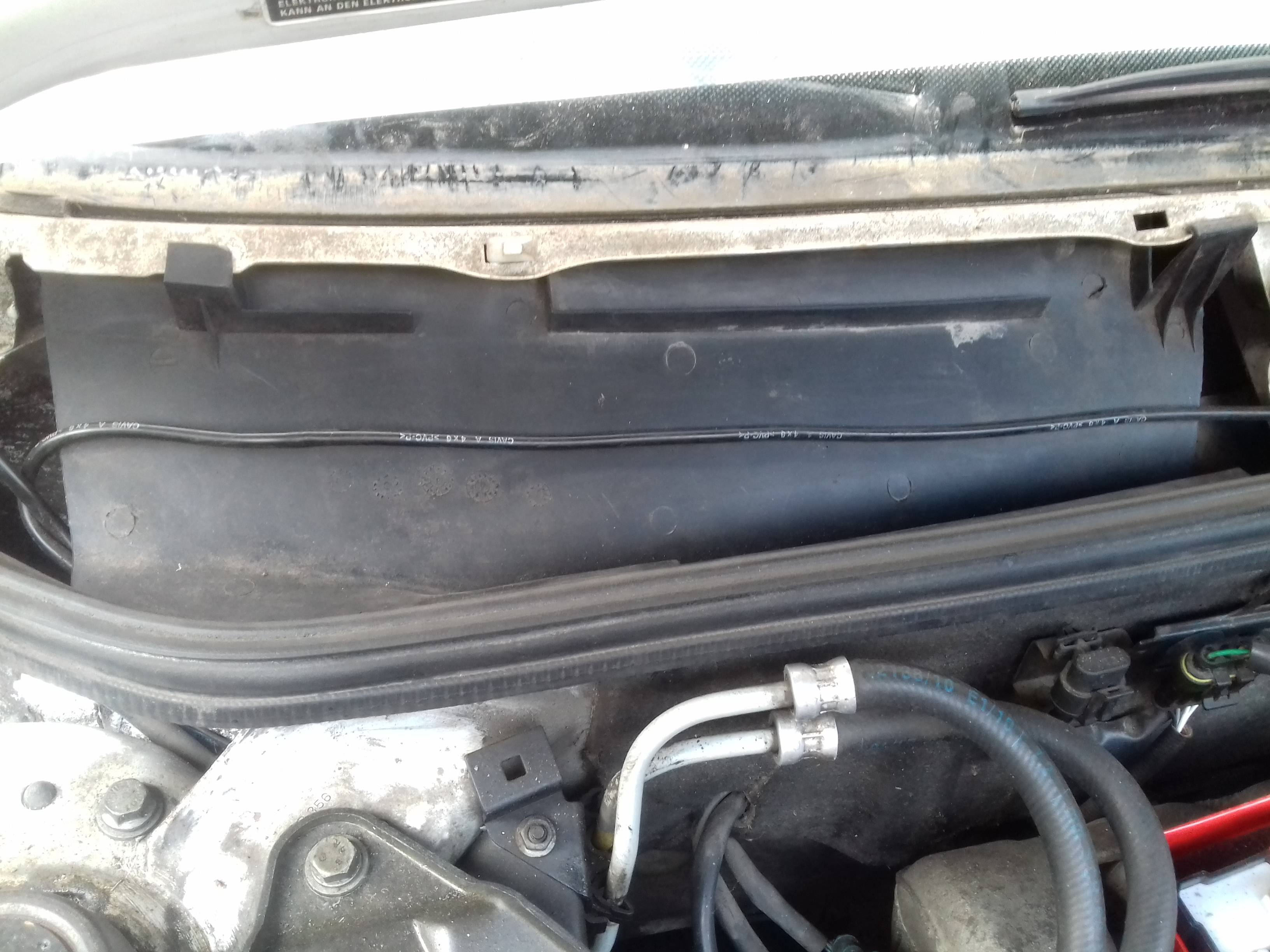

Ho cambiato il filtro antipolline , veramente che l'idea di farlo in questa maniera, un po complicato per smontarlo, bisogna fare molta attenzione a non rommpere le lingunine di plastica. Gli ho dato una bella pulita ma, una volta rimontata la griglia di plastica definitiva, le guarnizioni non aderiscono piû bene al parabrezza troppe vecchie :rolleyes::rolleyes::rolleyes::rolleyes:.....quindi la pioggia entra tranquillamente.
Pensate sia grave? o la lascio cosî?
