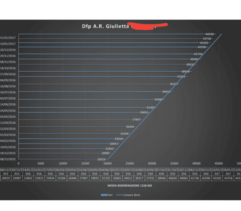

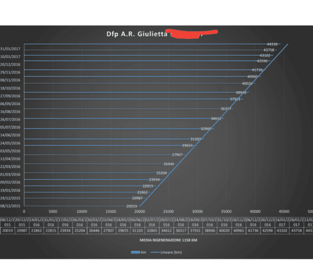

1.6 105cv. Di quei circa 24 mila km, fatti più o meno 1500 in città, i restanti tutti extraurbani su statali, tangenziali e autostrada. Sempre in Dynamic tranne in urbano. Cambiate sempre sempre sopra i 2000 giri (urbano escluso). Consumo carburante su 24 mila km: 5.5L/100km.. forse ho trovato il giusto equilibrio
    28.9 KB · Visualizzazioni: 225

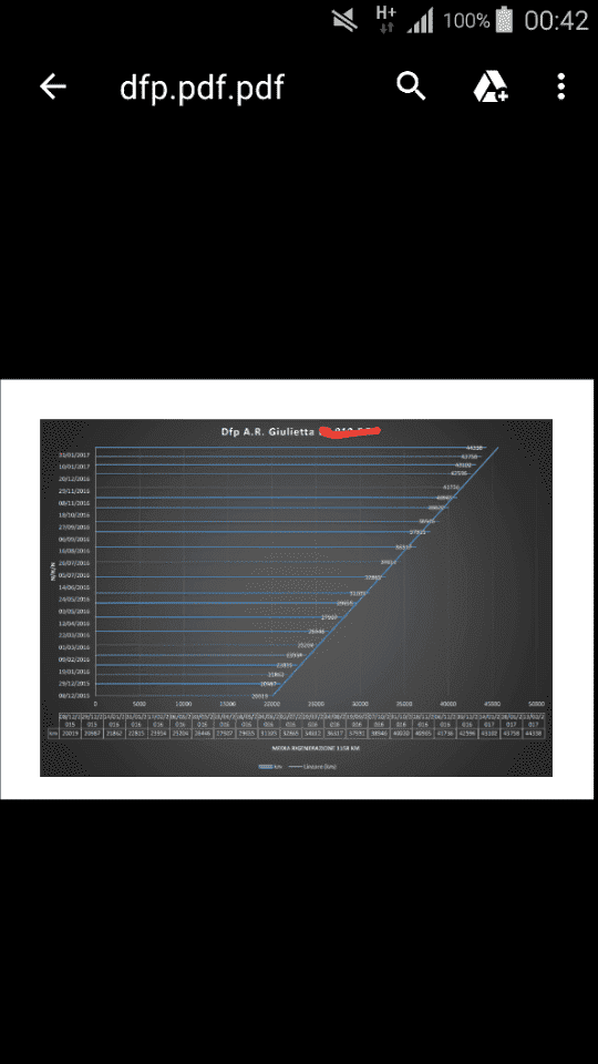

Ciao g-46 Nel grafico si vede poco quello che è indicato, Puoi dirmi di cosa si tratta? dove si può vedere? io sulla mia Giulietta ho l'App Alfa performante. Mi dai indicazioni in merito al grafico? Grazie
