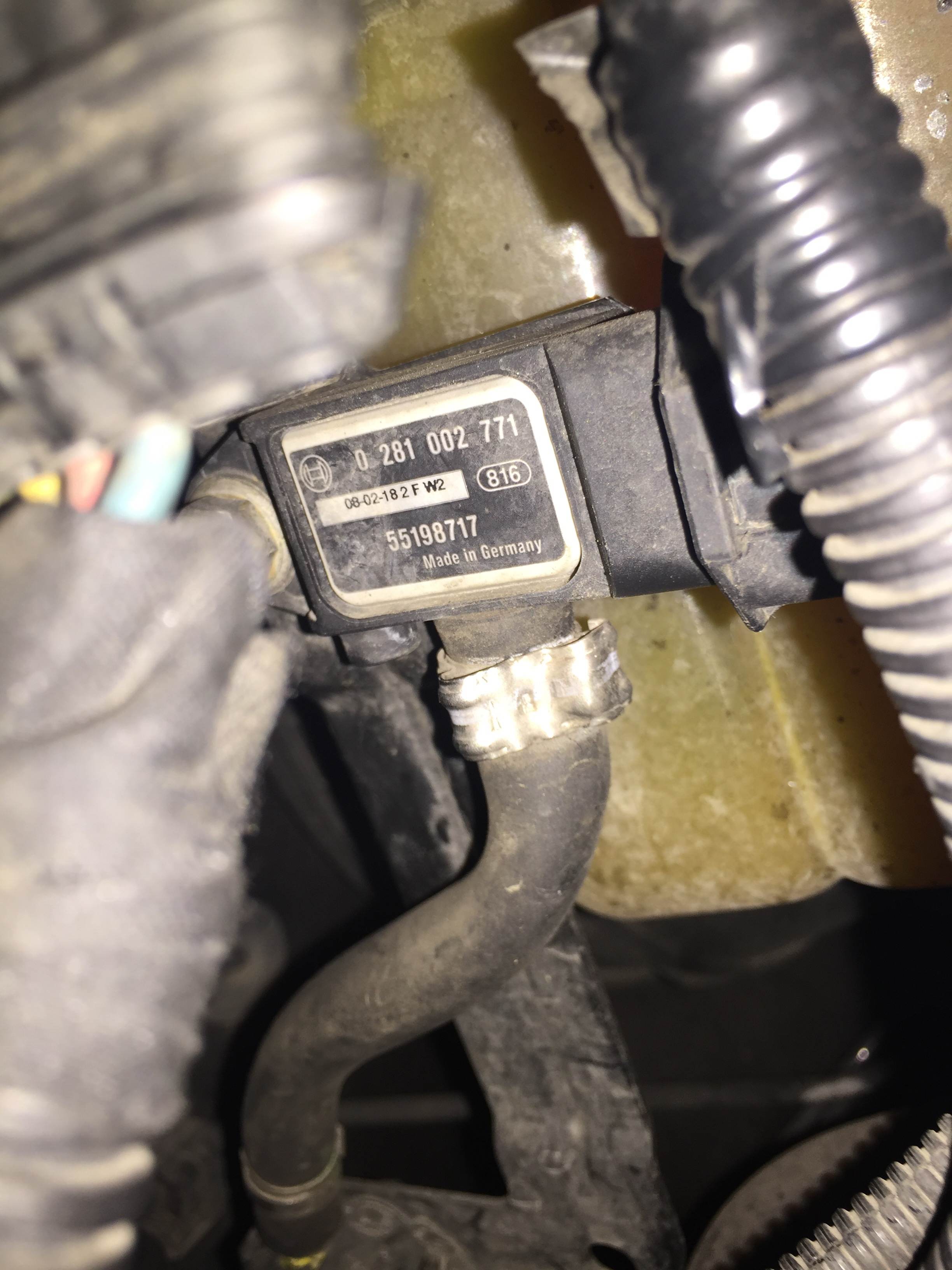

Salve amici alfisti vi volevo esporre un problema la mia pantera si è accesa spia motore fatta la diagnosi mi da senzore dpf att. metto foto
ma la mia alfa il filtro del particolato lo tolto meccanicamente e dalla centralina la macchina va bene anche con avaria accesa io mi chiedevo se nn cambio il sensore cosa può succedere e che funzioni ha sto senzore
Se è correttamente disabilitata da centralina non dovrebbe dare errore.
Può darsi però che abbia smesso di funzionare e ti segnala proprio il guasto del sensore?
Provato a staccarlo ?

Salve amici alfisti vi volevo esporre un problema la mia pantera si è accesa spia motore fatta la diagnosi mi da senzore dpf att. metto foto Visualizza allegato 168009 ma la mia alfa il filtro del particolato lo tolto meccanicamente e dalla centralina la macchina va bene anche con avaria accesa io mi chiedevo se nn cambio il sensore cosa può succedere e che funzioni ha sto senzore
Se si è accesa la spia, hanno fatto male il lavoro. Ti ricordo che senza dpf è illegale

Il sensore sente la differenza di pressione deltro il filtro e capisce quando è il caso di fare rigenerazione calcola quanto pieno e il filtro...
