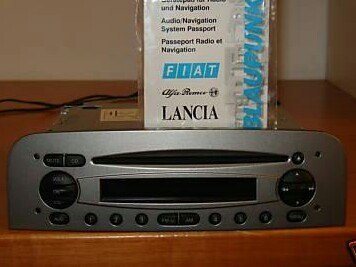

Mi sembra una cosa un po' assurda che abbiano eliminato la possibilità del repeat e dello shuffle… vuoi postare una foto del tuo frontalino radio? Non che non mi fidi, ma di radio del 2008 ne ho smontate parecchie e la funzione era sempre presente..
Anzitutto grazie per la risposta
Domani farò una foto alla mia ad ogni modo si tratta della radio non mp3 senza scritte accanto ai tasti, ti posto un'immagine di una radio identica
Ho provato in ogni maniera ma le funzioni non ci sono... Ho letto di questo problema altrove, e lo trovo folle a dir poco...
