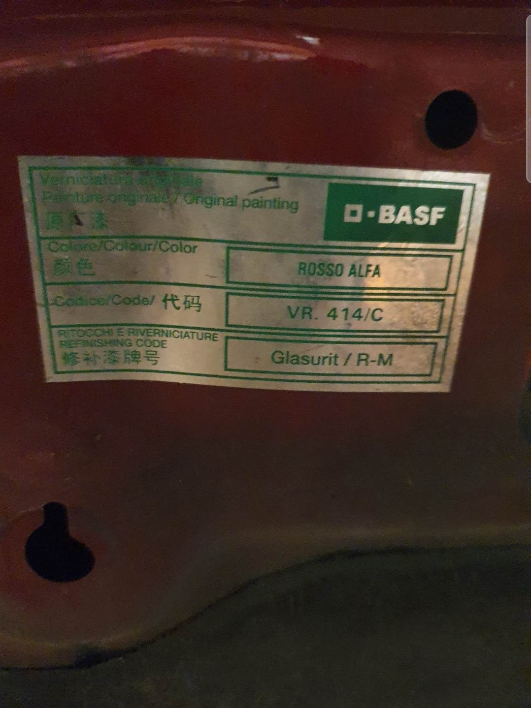

Bene, da dove viene il mio dubbio? Ieri sollevando il cofano motore ho letto la targhetta del colore ed é riportato così:
Colore: Rosso Alfa
Codice: VR. 414/C
Mi chiedo allora, visto che il codice Rosso Competizione é differente (dovrebbe essere il 361), chi di voi ha la Giulietta in Rosso Alfa o Rosso Competizione che codice colore si ritrova? (Modello 2016 in poi).

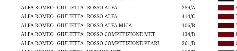

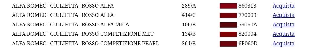

Ho trovato una tavolozza di colori per il rosso sulla Giulietta ed in effetti dalla matrice colore il 414/C e il 361 sembrano gli stessi ad occhio... mah ve la allego.

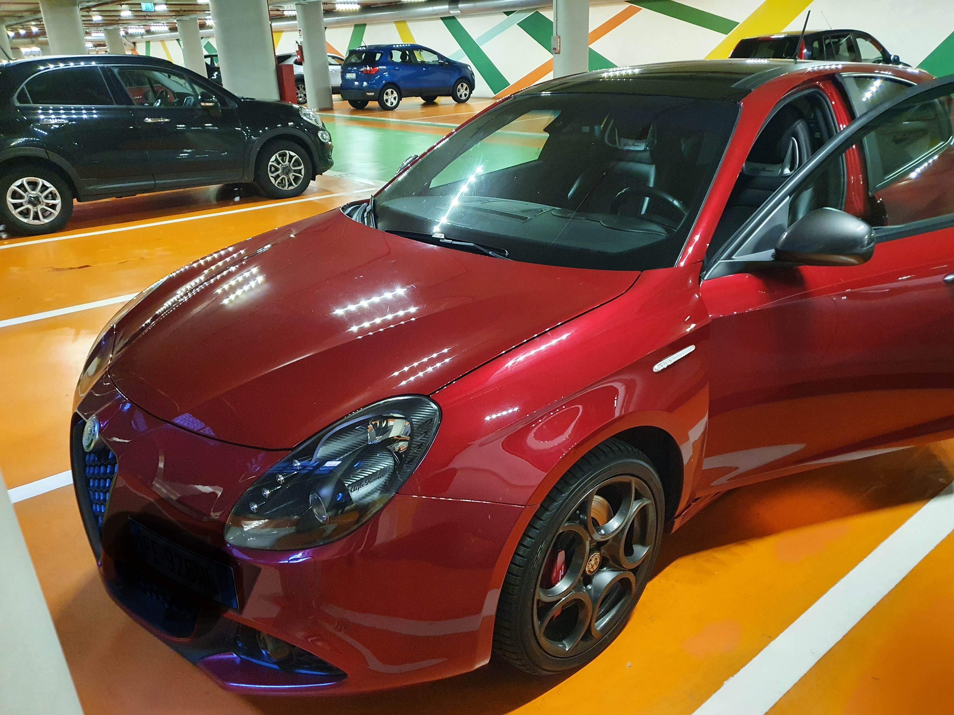

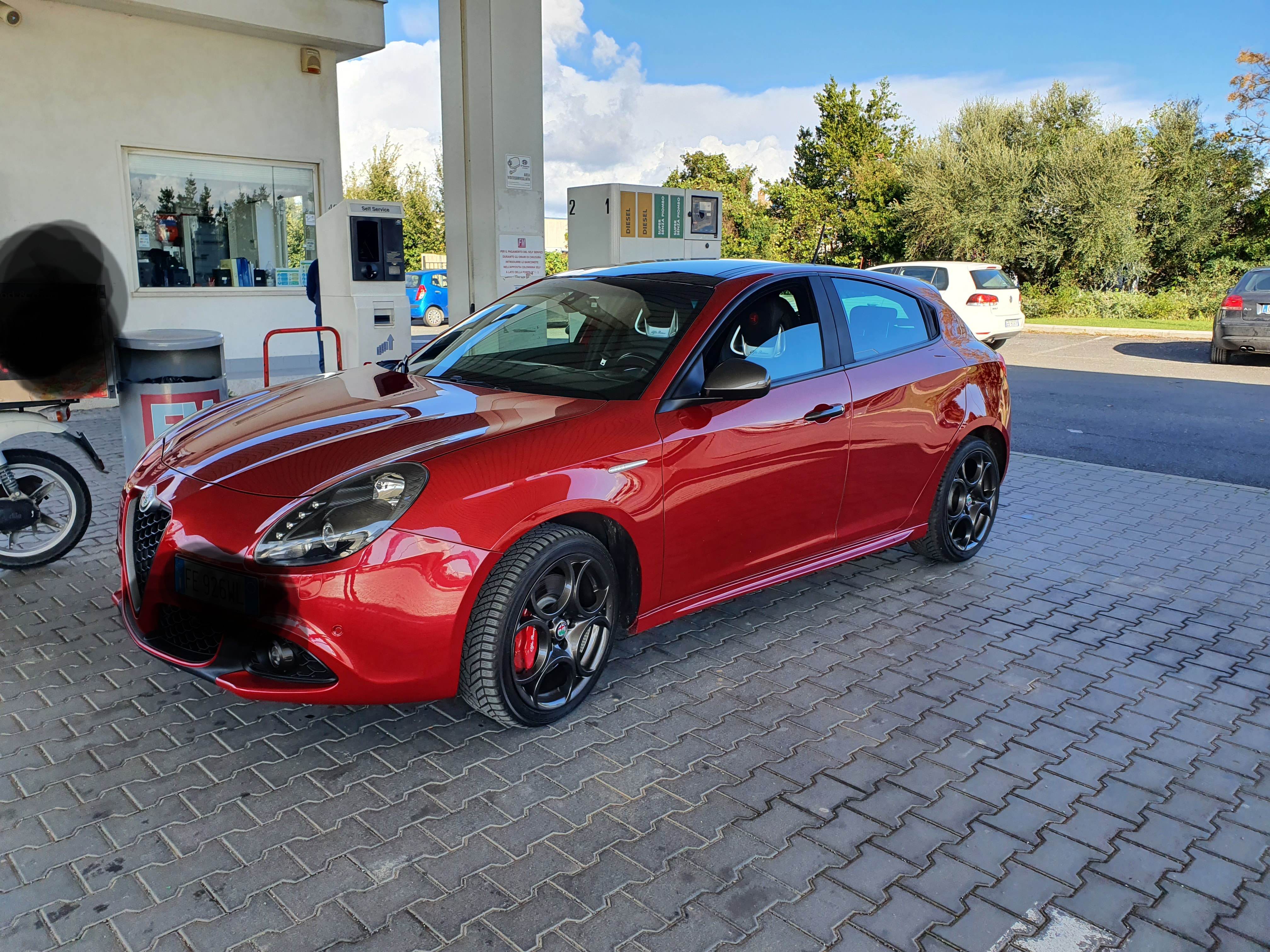

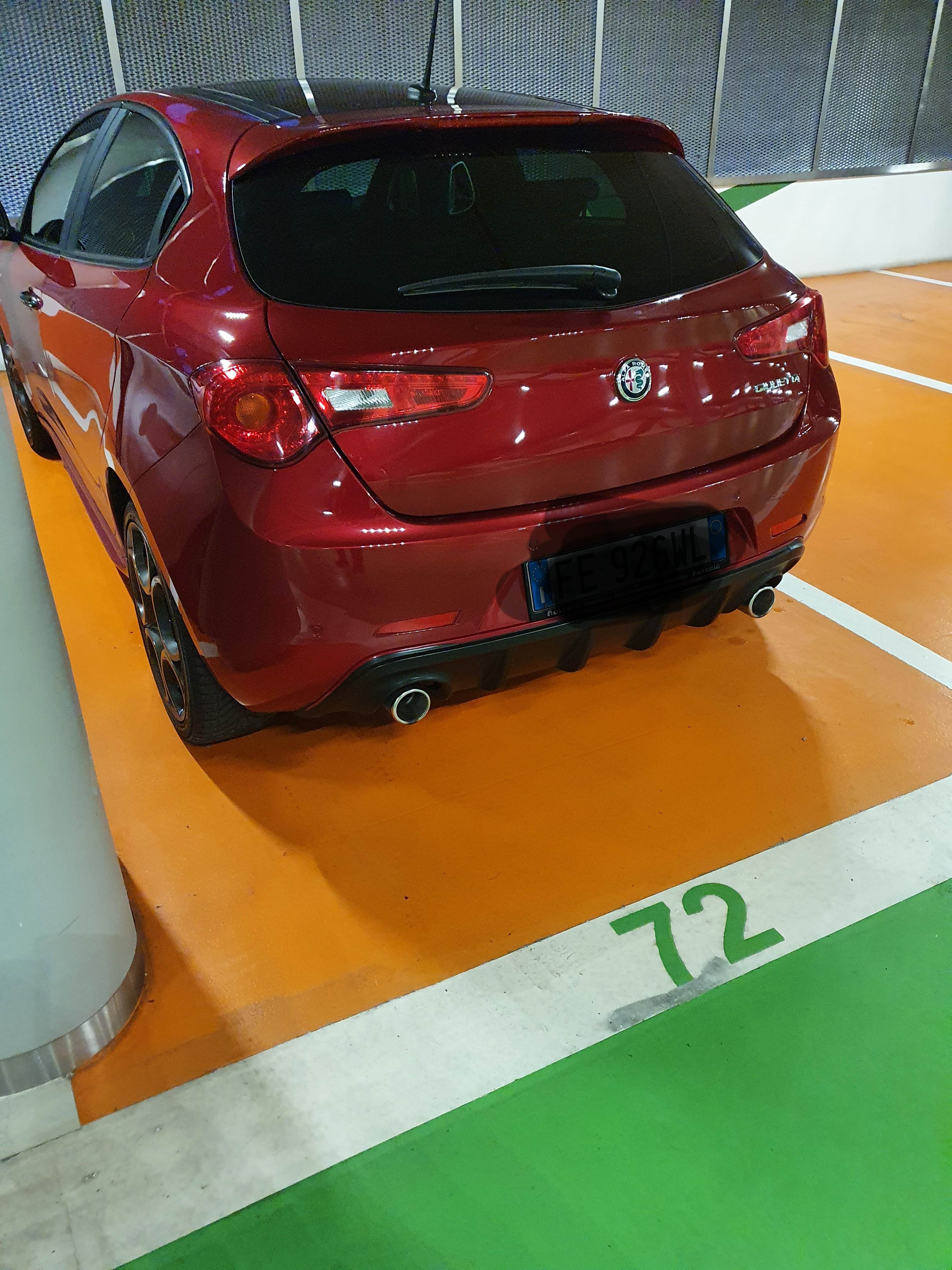

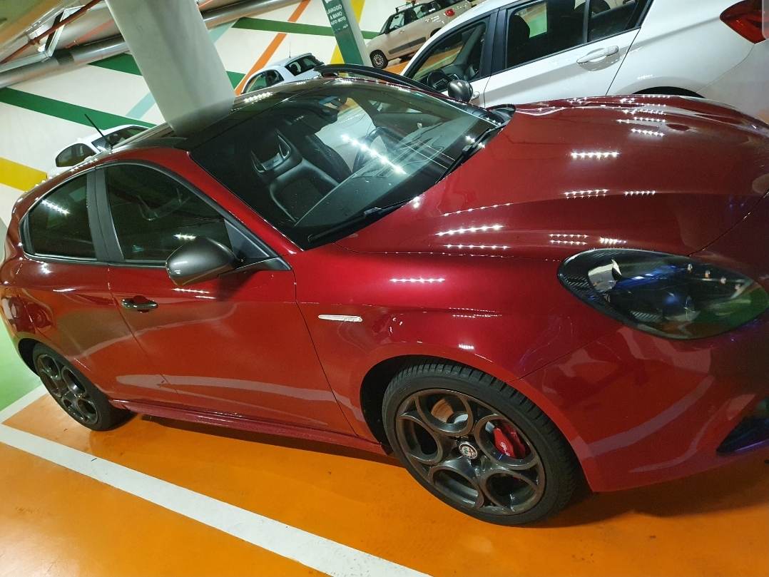

Allego anche qualche foto della mia (col cellulare non rende come dal vivo ma é per farvi capire il colore), quando c'è più luce il colore si accende e in foto sembra molto più rosso altrimenti é palesemente più scuro (ho visto anche una Giulia QV rosso competizione e il colore ad occhio mi sembra lo stesso...boh).

Non capisco però la targhetta con scritto Rosso Alfa 414/C che é nella mia

Il 414/C è il rosso competizione da MY16 in poi, mentre il 134/B è il rosso competizione fino a MY14.
IL 414/C è sensibilmente più scuro Il 134/B è quello che puoi vedere nel mio garage più chiaro, se così si può dire.
Sono entrambi tristrato, la C del 414 sta per Competizione.
Il 361/B se non ricordo male è il rosso competizione di Giulia.

Ciao, grazie per le info dettagliate, però non mi torna il discorso: su internet infatti il 414/C è etichettato come Rosso Alfa (quindi il tipico rosso Alfa), mentre il Rosso Competizione (su Giulietta, Giulia e Stelvio) é etichettato come 361/B.

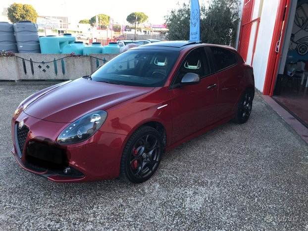

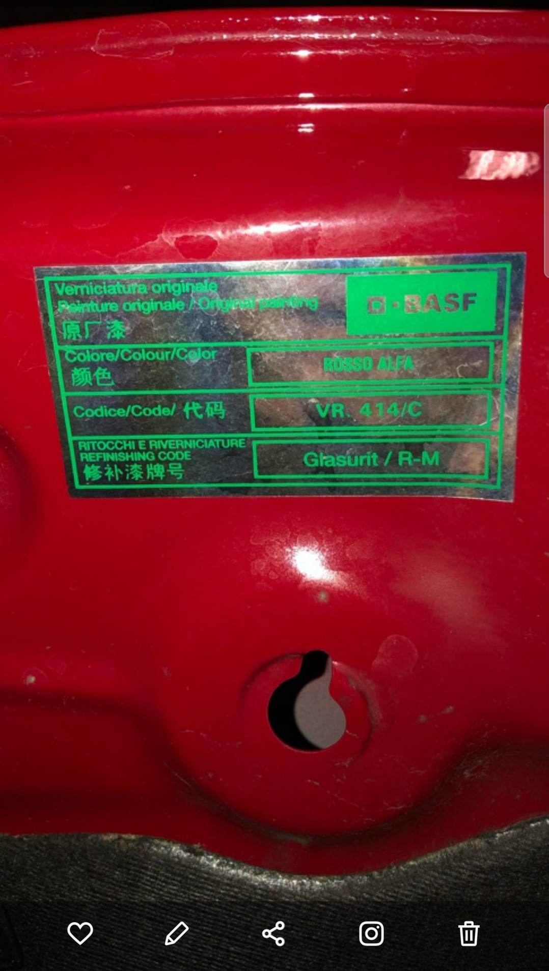

Nel dubbio oggi avevo visto un annuncio di vendita di una Giulietta Veloce rossa (Rosso Alfa base, quindi non Competizione) e ho chiesto al proprietario se poteva mandarmi una foto della targhetta con il codice vernice. Me l'ha mandata ed è la stessa che ho io: Rosso Alfa, codice 414/C e il venditore mi ha confermato che la sua Giulietta è Rosso Alfa pastello e non Competizione.

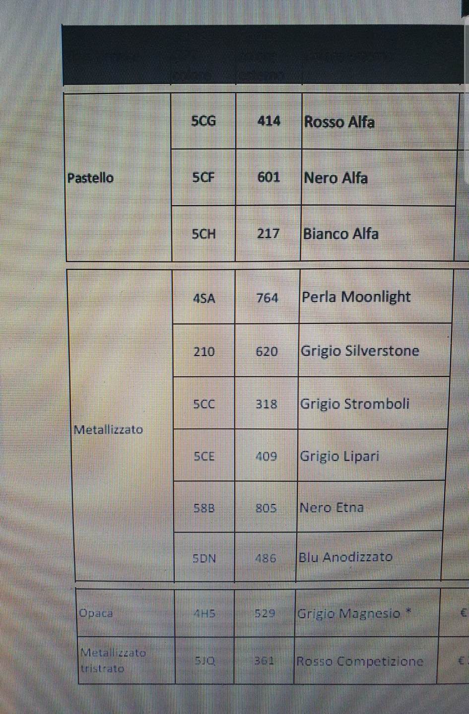

Anche sul listino pdf della Giulietta anno 2016 riporta il Rosso Alfa come 414 e il Rosso multistrato Competizione come 361. Perciò ho pensato a un caso asdurdo tipo che hanno sbagliato in Alfa Romeo ad attaccare la targhetta Rosso Alfa anziché quella Rosso Competizione... boh, non riesco a capire. Su Mopar la vede come Rosso Competizione e le altre come Rosso Alfa.

Se puoi controllare per bene mi fai un grossissimo piacere, perchè non tornano i codici... Ti allego la targhetta della vernice di quella Giulietta Veloce di Luglio 2016 (la mia è di Giugno quindi stesso periodo e anno) che è il tipico rosso acceso e ti allego anche la mia e riportano esattamente gli stessi dati! Ti allego anche una foto presa dal listino 2016 della Giulietta con i colori e codici disponibili (lì dice che il 414 è il rosso alfa pastello e il 361 il competizione...).

La tua targhetta mi sembra un po' fuori posto, magari il.cofano è stato ritoccato?
