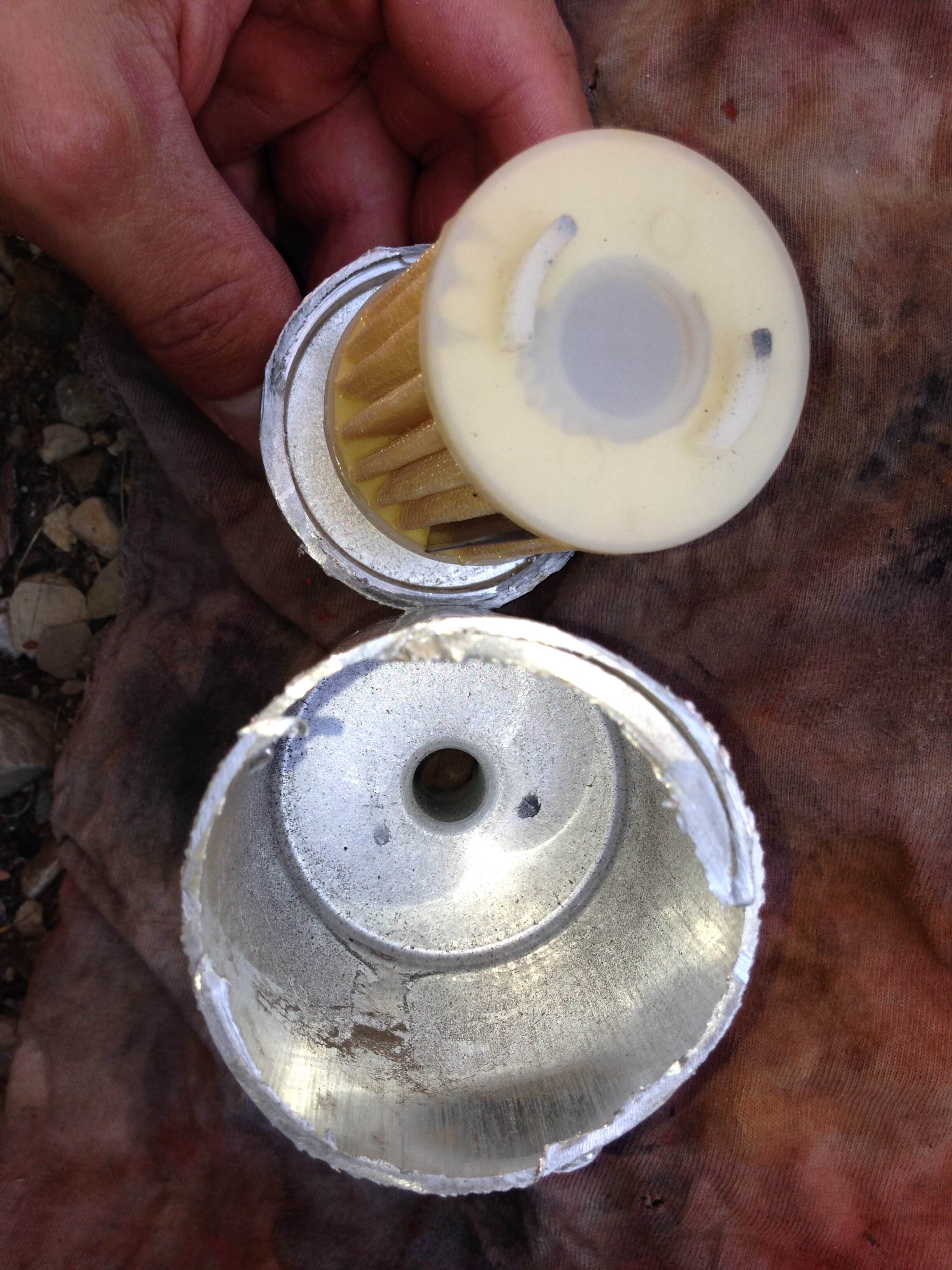

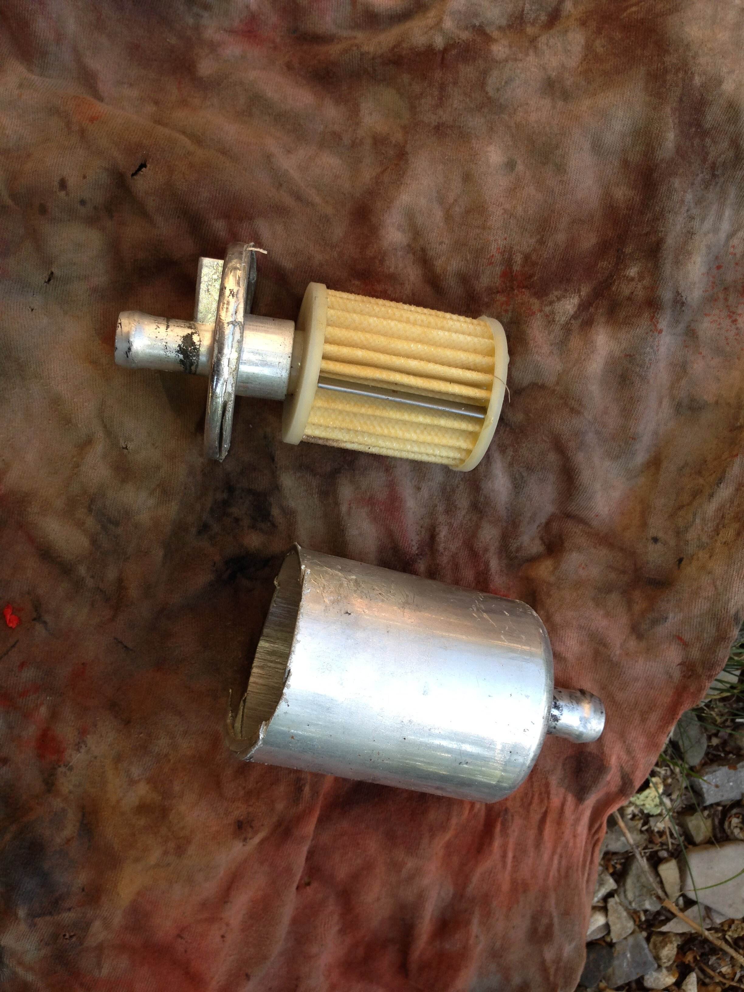

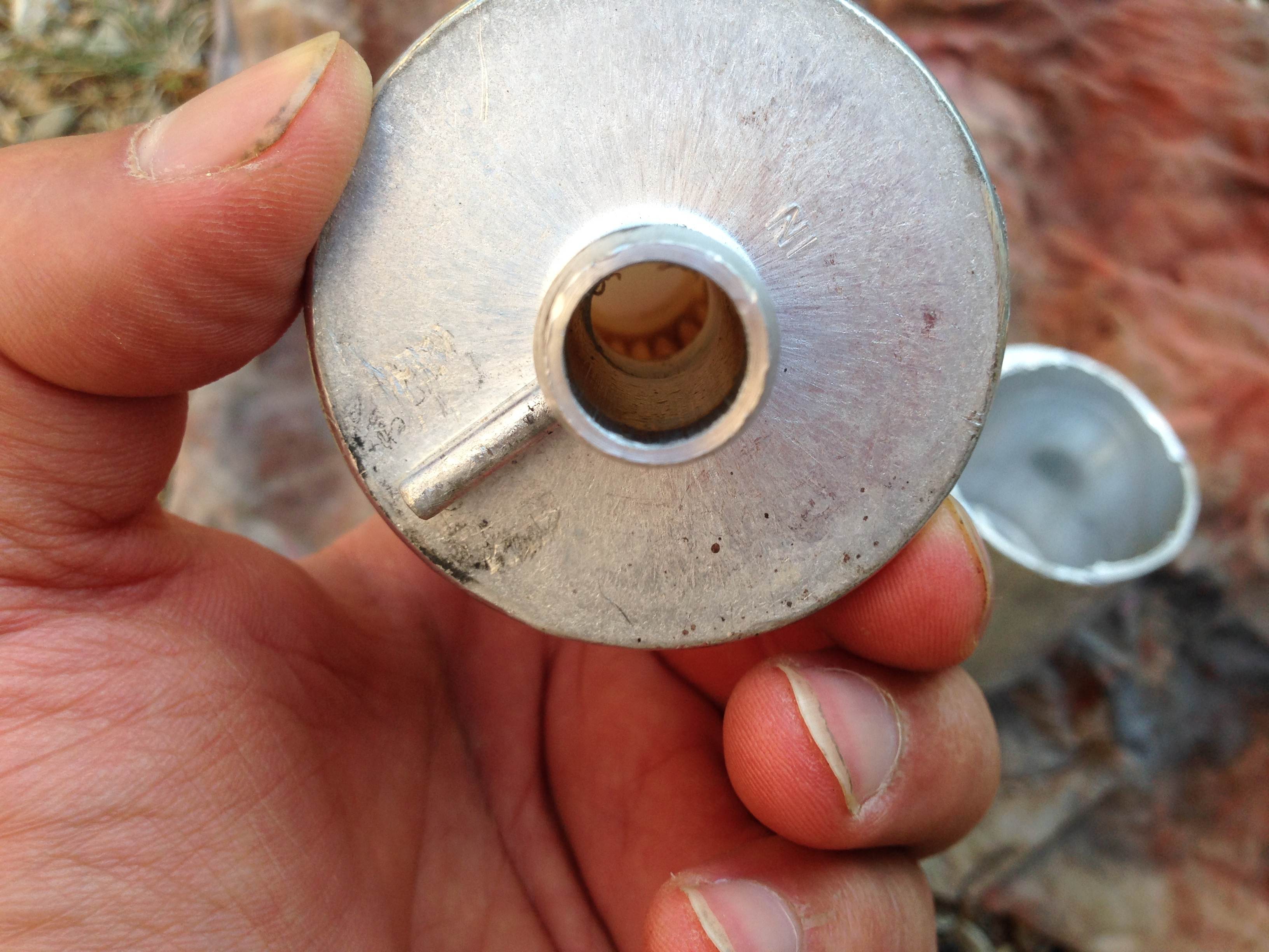

quello originale mopar è completamente diverso anche io ho montato ydea e tecneco e tra questi quello ydea è forse un pochino meglio ma l'originale è un altra cosa, partiamo dall'involucro è nettamente più spesso e resistente e nel malaugurato caso di un incidente può fare la differenza,il sistema di filtraggio a parte il filtro in se per se che si vede che è fatto con cura ed è più grosso di quelli concorrenti funziona in maniera diversa ,in quelli come ydea il gas entra direttamente nel filtro e le eventuali tracce d'olio rimangono a impregnare il filtro nell'originale il gas entra prima nel "barilotto" sbatte sulla base del filtro che è in metallo ed è qui la differenza che l'eventuale olio in questo modo si deposita sul fondo del "barilotto" che ha un rialzo sul fondo per evitare che questi depositi rientrino nel tubo a questo punto al fitro non rimane che ripulire le eventuali impurità senza sporcarsi di olio,spero di essermi spiegato in maniera chiara secondo me in questo caso il prezzo conta e comunque se uno ha un pò di manualità e lo cambia da solo l'originale su ebay si trova anche a prezzi tutto sommato accettabili.

questo è il filtro originale

come si vede il filtro all'interno è montato sul tubo dell'uscita e non su quello dell'entrata come sui filtri più economici
#15
Grazie davvero per le foto che volevo vedere! In effetti è un'altra cosa rispetto a quelli da poco.

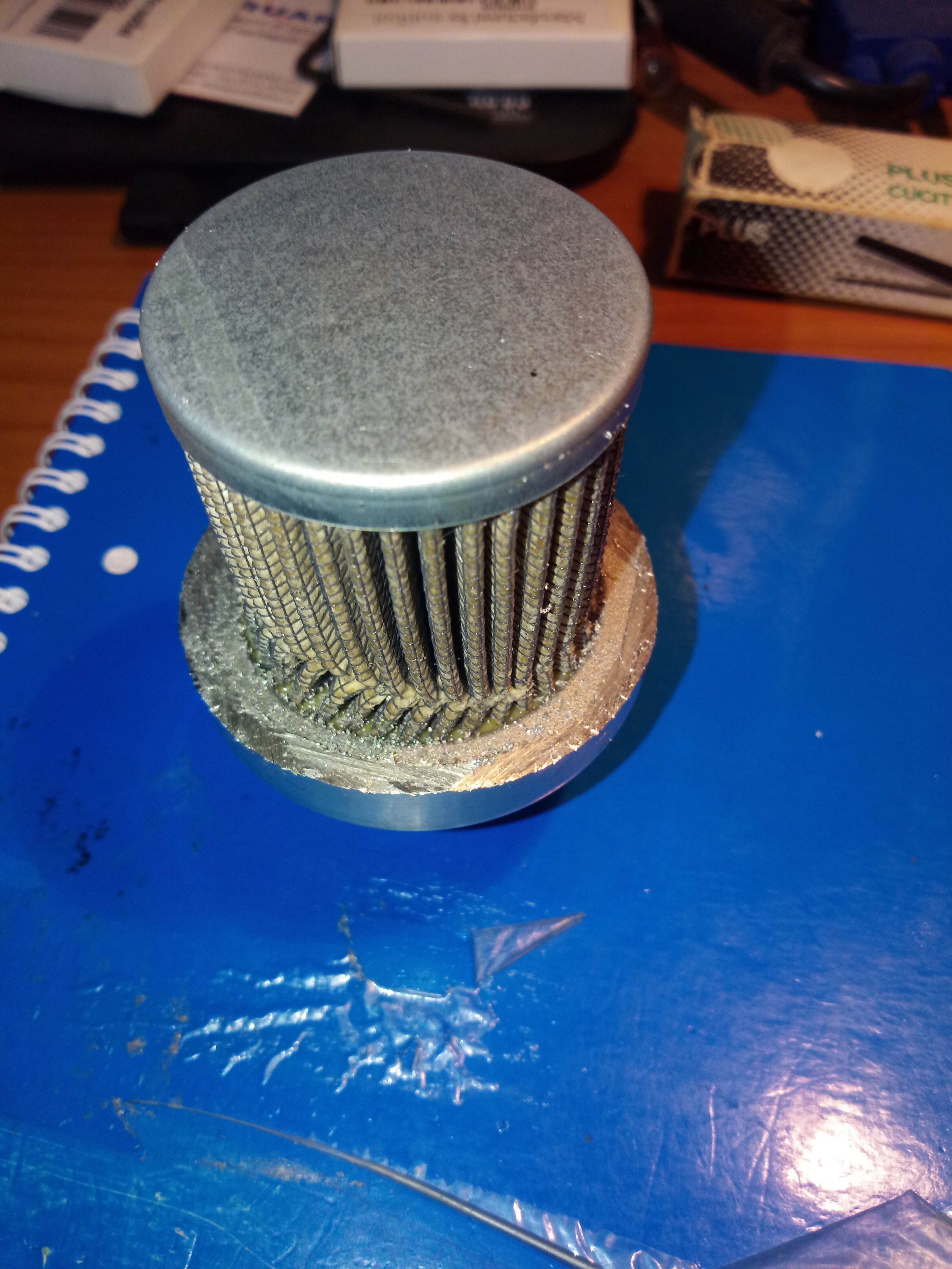

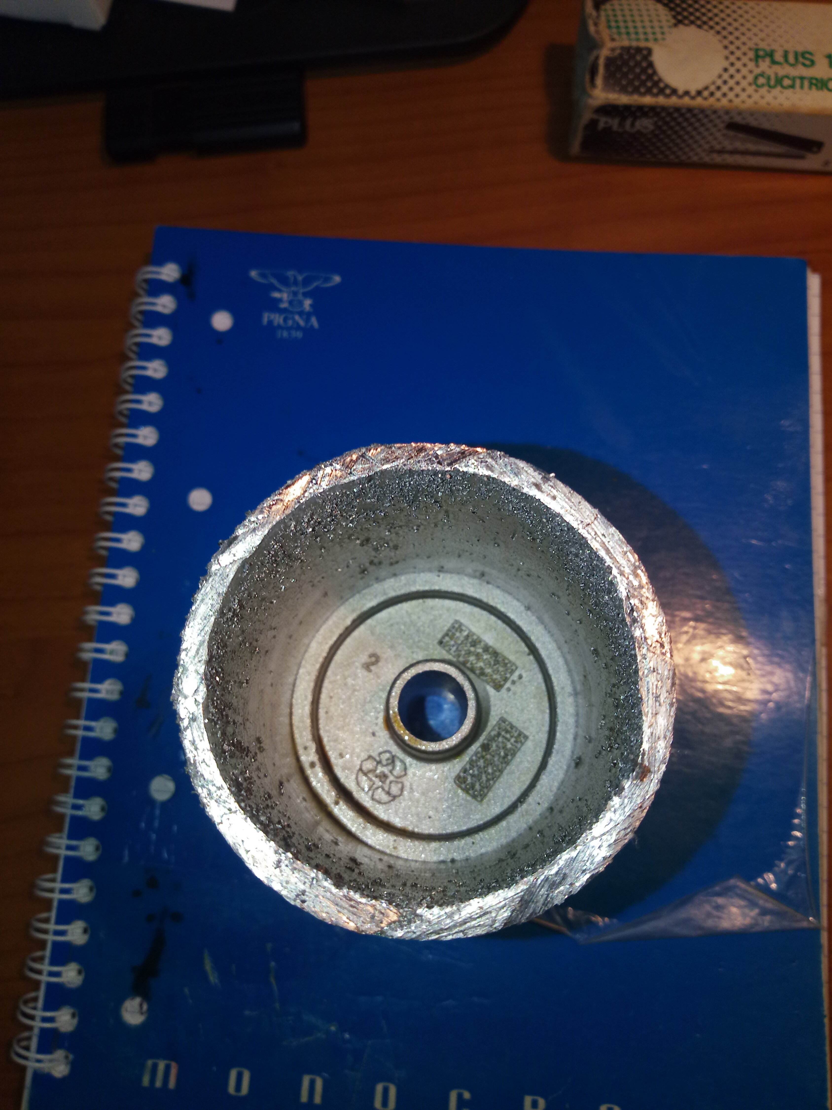

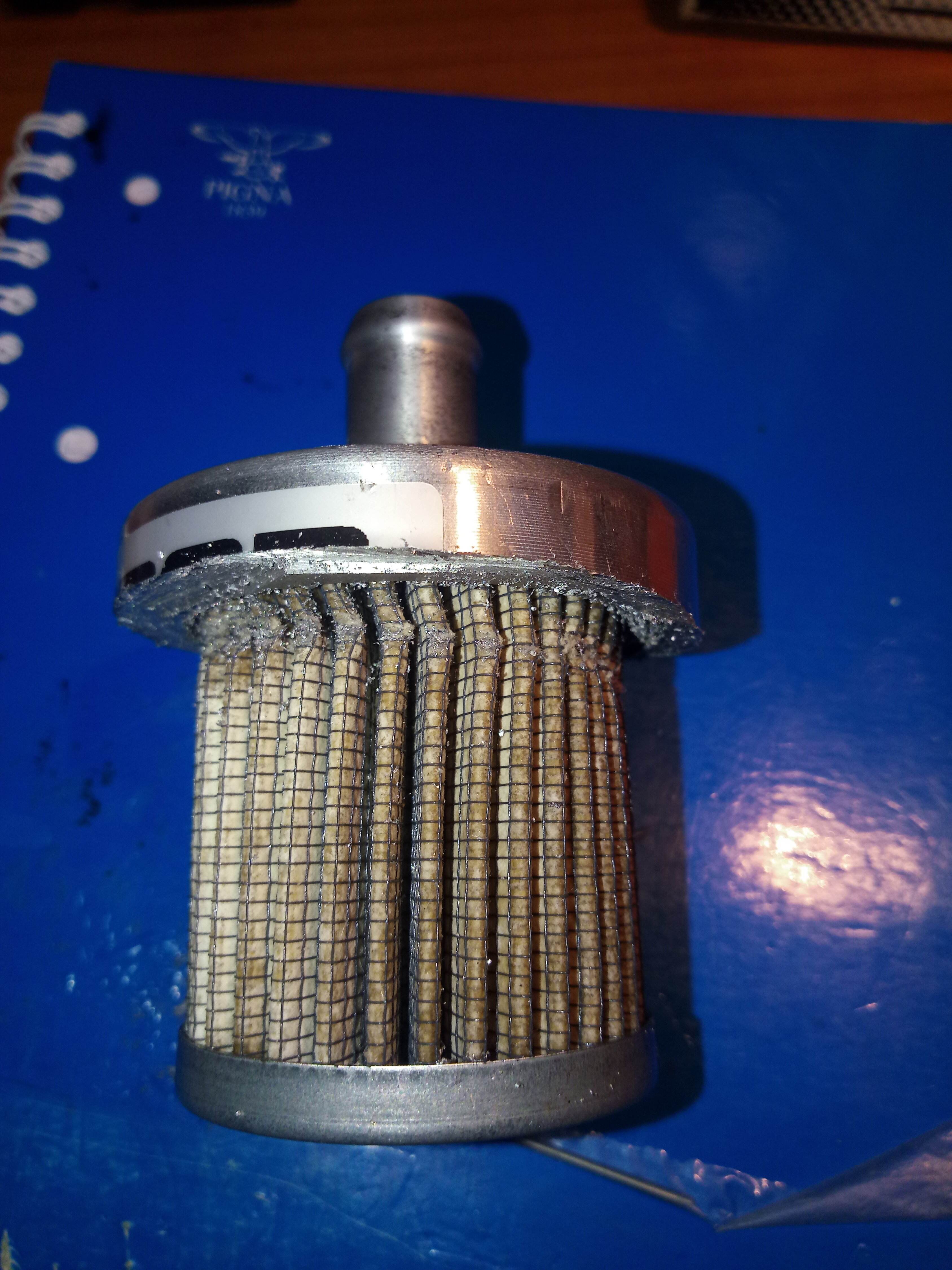

Allego invece foto del filtro Japan parts/Ashika specifico per giulietta diametro 58mm.
Come si vede il filtro interno è scarsino 44 mm di diametro e 54 di lunghezza con 21 pieghe se ho contato bene. Problema solito che filtra dall'interno all'esterno che è un controsenso per ogni filtro visto che la superficie più ampia è all'esterno delle pieghe.

quello che ho aperto è uguale a quello che è in origine sulla versione gpl della casa quello della landi forse viene montato su chi fà dopo la trasformazione a gas, quello che hai appena postato è uguale identico a quello che avevo della tecneco evidentemente c'è qualche ditta che fà i filtri poi dopo ci mettono l'etichetta. comunque se non l'hanno modificato ultimamente non ti aspettare che quello ydea sia tanto diverso,un consiglio non ci fare più di 10.000 km.

dipende dal gpl che trovi nella tua zona io da quando sto a Pistoia lo cambio ogni 15.000 perchè tutte le volte lo trovo bello sporco mentre quello che ho postato è di un mio amico e lui ci ha fatto 20.000 km. ma ne avrebbe potuto fare anche 30.000 come si vede è pulito e pensare che questo mio amico sta a solo 20 km. da me però facendo gpl in una zona diversa trova gpl più pulito e siccome il gpl per la mia provincia viene tutto o quasi da Livorno che è il centro di stoccaggio più vicino penso che molto dipende da chi lo trasporta e dalla manutenzione che fà il benzinaio alla propia cisterna. comunque fai bene a cambiare anche quello piccolo anche se l'intervallo per quello è più lungo, ti volevo chiedere una cosa come mai fai i tagliandi ogni 20k perche la mia sul LUM riporta 15k o un anno.
