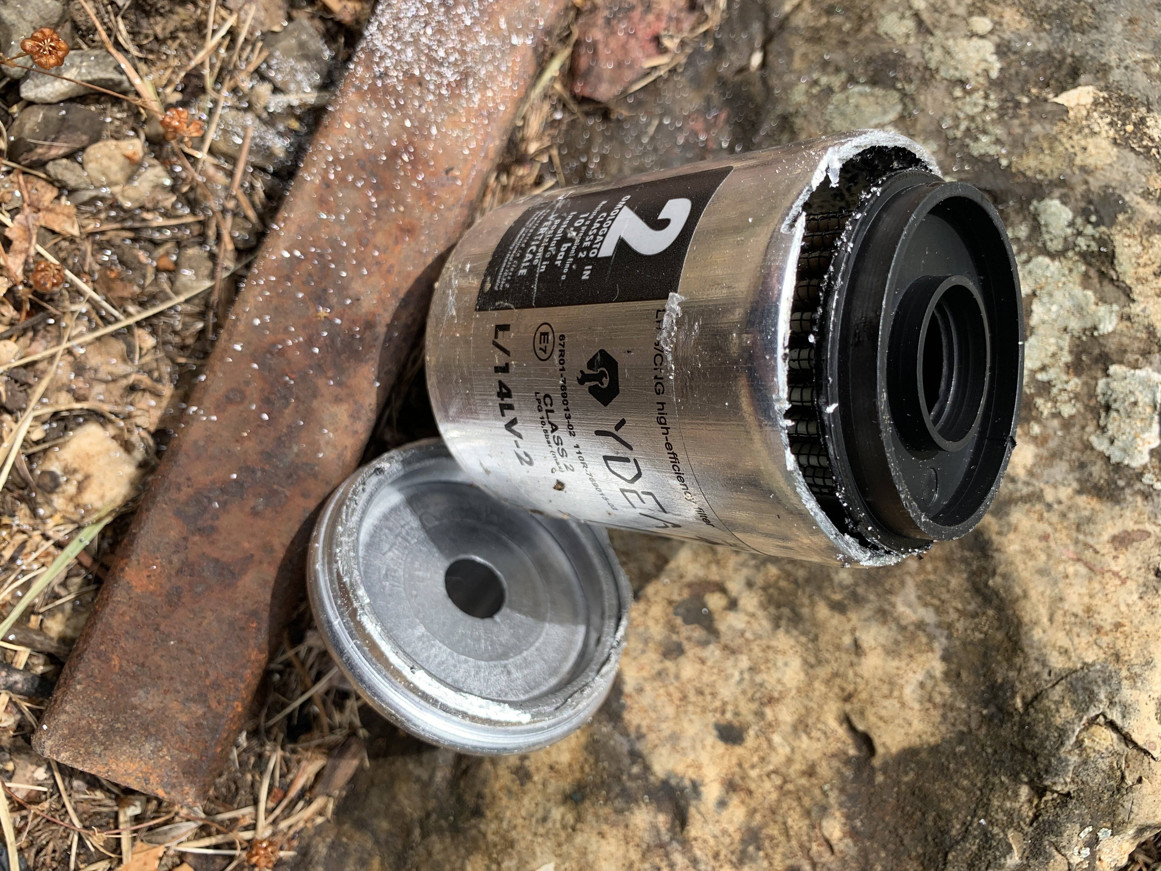

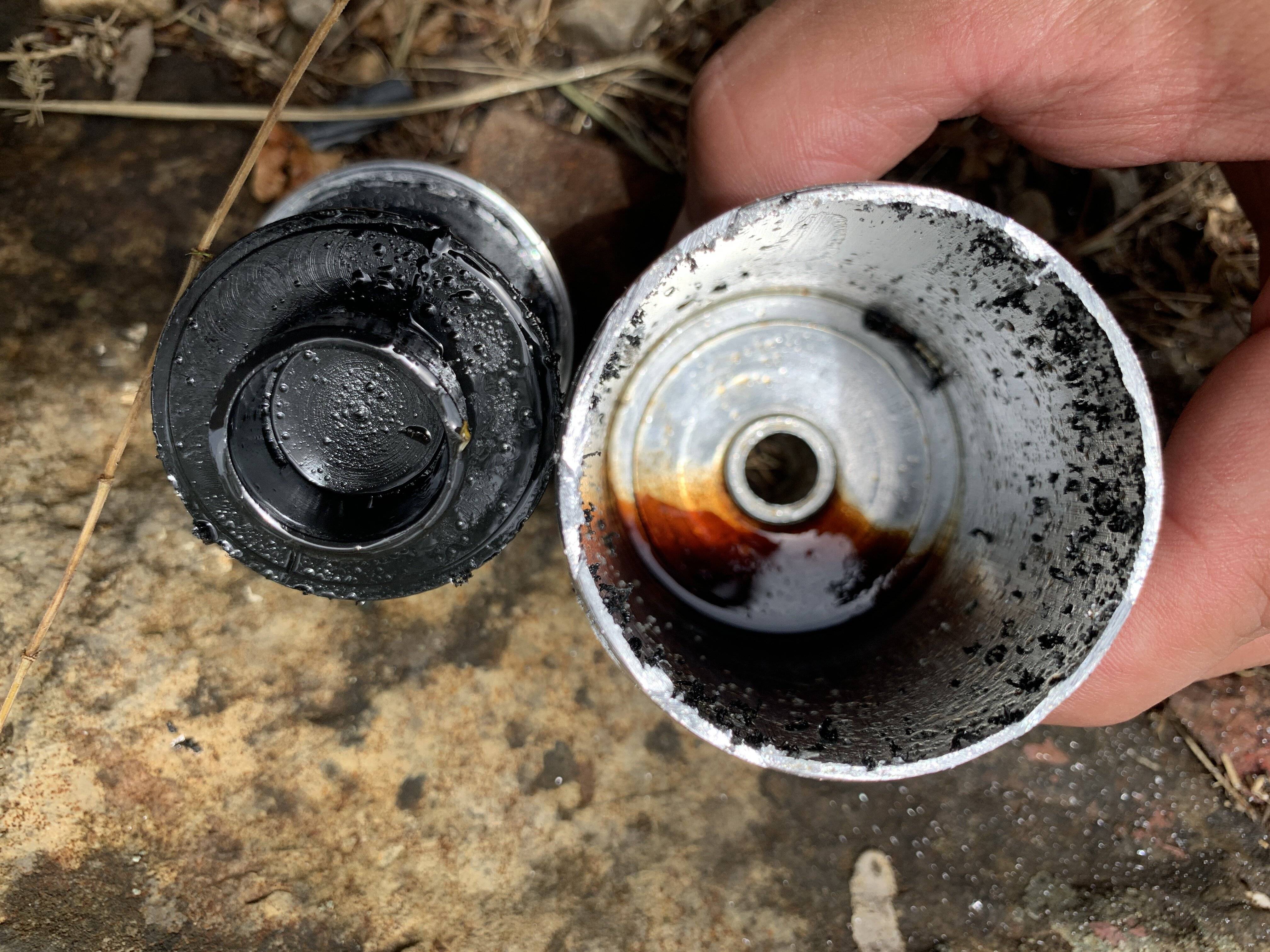

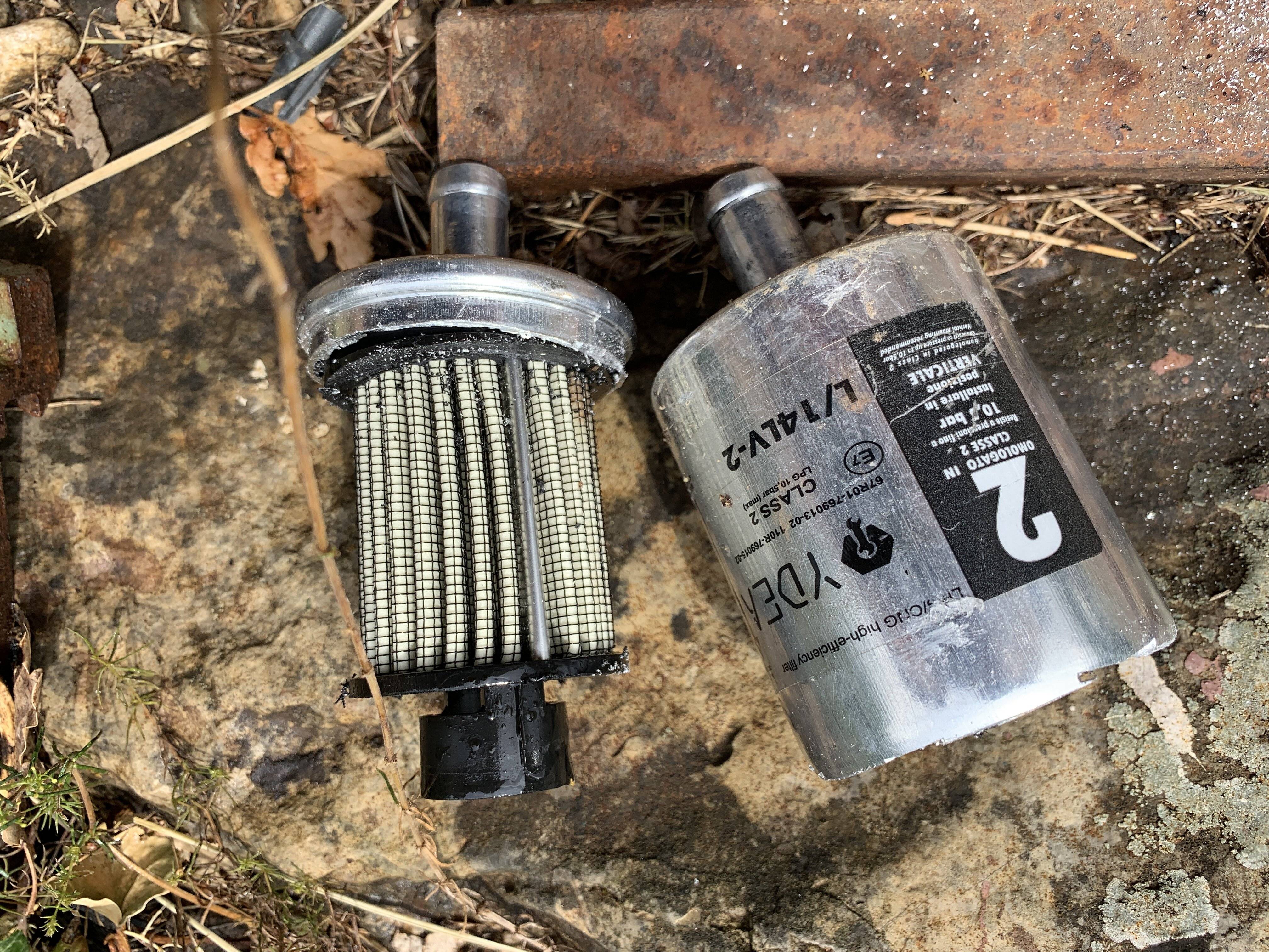

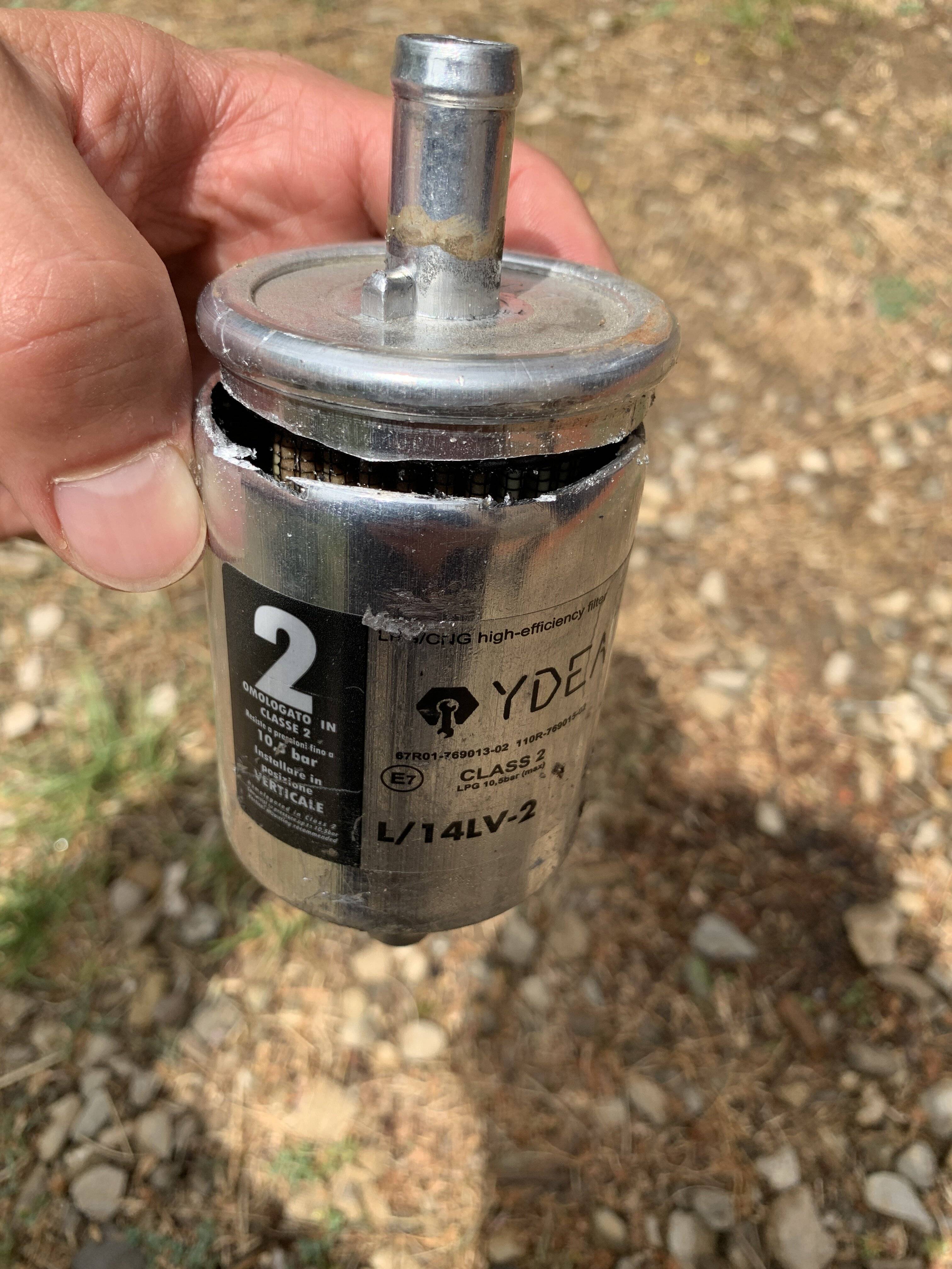

Rieccoci come promesso dopo 15k km e cambio filtri.
ho aperto il filtro ydea per condividerlo con voi, devo dire che è ben fatto, anche se la lamiera è meno spessa di quello originale, si vede subito ad occhio.
Il filtro interno è fatto bene e messo nella posizione giusta e come promette il produttore evita che il liquido (oliaccio) che si forma nella gassificazione del gpl torni nelle tubazioni sono rimasto scioccato dallo schifo che c’era nel fondo, vedete pure in foto.
mi sa che 15k sia davvero il max dei km. Per il giusto cambio. Mi mangio le mani sapendo che in passato meccanici mi avevano montato quei giocattolini di filtri non adatto per montaggio verticale!
ps. Adesso ho montato la versione 1 ossia omologata a 30bar come da libretto, ma a dirvela tutta a parte la finitura sabbiata esterna mi sembra identico al 2 (10bar).
spero vi abbia fatto piacere! Ciao a tutti!

vedo che come gpl anche la tua zona fà schifo come la mia, quello che hai aperto è un classe 2 per quello ha il lamierino più sottile,mi sai dire se il filtro interno è di carta o altro materiale? comunque non è fatto proprio male fra quelli non originali sembra quello fatto meglio,mi puoi dare la sigla di quello in classe 1 che tra un pò lo devo cambiare anch'io.

Ciao, credo che in passato non mi ero reso conto dello sporco per via di filtri poco efficienti.
Il classes uno ha la stessa sigla con l’1
L/14LV1
Il classes uno è sabbiato all’esterno, ma la lanierà mi pare praticamente la stessa anche se ovviamente non l’ho aperto essendo nuovo.
Il filtro pare poliestere come dichiara il produttore ed è retinato. Non mi sono messo a cercare di disfare la plissettatura perché il puzzo di gas mi sarebbe rimasto nelle mani per giorni….
Per me sarà il filtro che userò da ora in poi.
