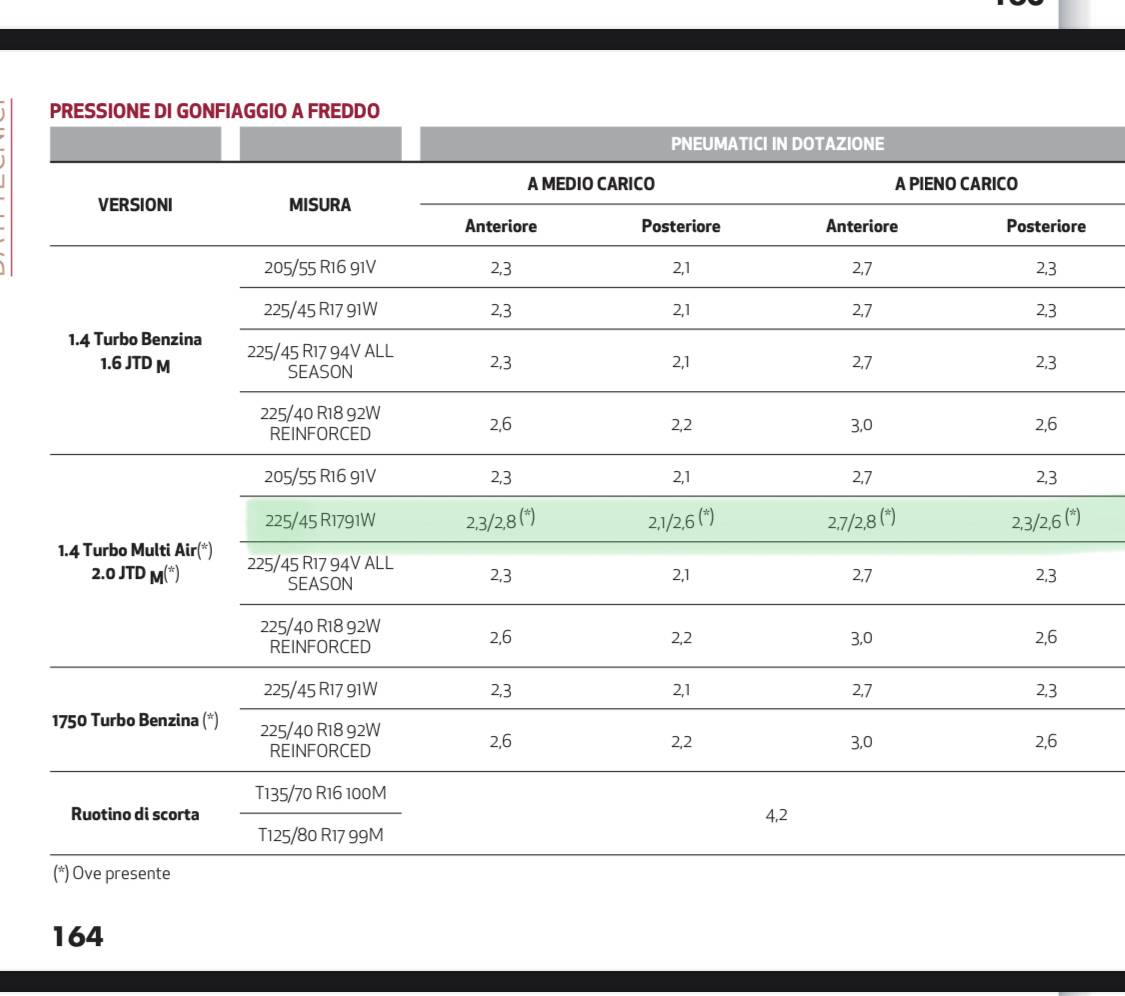

Buongiorno, mi collego a questa discussione per non aprirne un’altra …
Mi potete spiegare il libretto di uso e manutenzione non ho capito quell’asterisco ove presente e che pressione devo fare alla mia giulietta 2.0 mjet con pneumatici 235/45 r17
Grazie
Solitamente l'asterisco sta a indicare una particolare attenzione, in basso nel LUM dovresti trovare la definizione: dice che devi gonfiare a 2,5 nella definizione dell'asterisco chiarirà nel caso che tu sia a pieno carico di gonfiare non a 2,5 ma 2,7 o in caso di pneumatici invernali o 4staggioni ti indicherà la pressione ottimale in una particolare condizione.
Come puoi notare hai due unità di misura tipo 2,3/2,8 in condizioni normali dovrai gonfiare a 2,3 che mi sembra poco io farei 2,6 è più onesto, 2,8 in condizioni particolari.
L’asterisco dice ove presente, non specifica niente…
