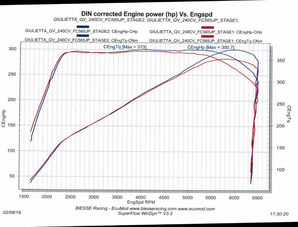

dyno test 1750 tct stage 1

Sono d accordo infatti lo limitata da mappa a 400 nm,di piu non puo fare...e 280 cv in alto..stop
