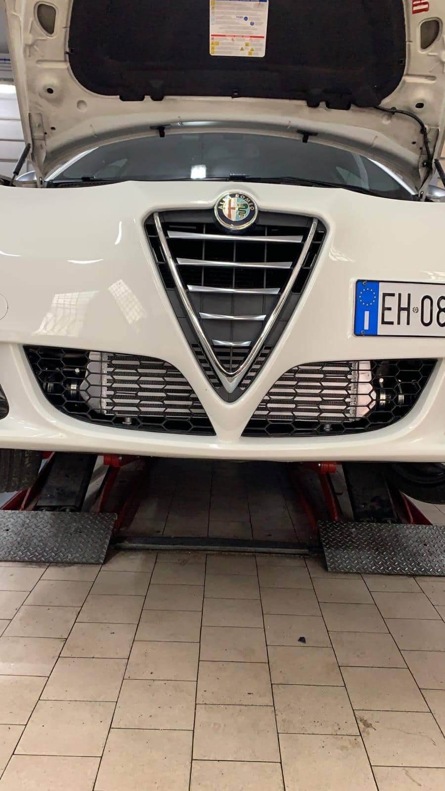

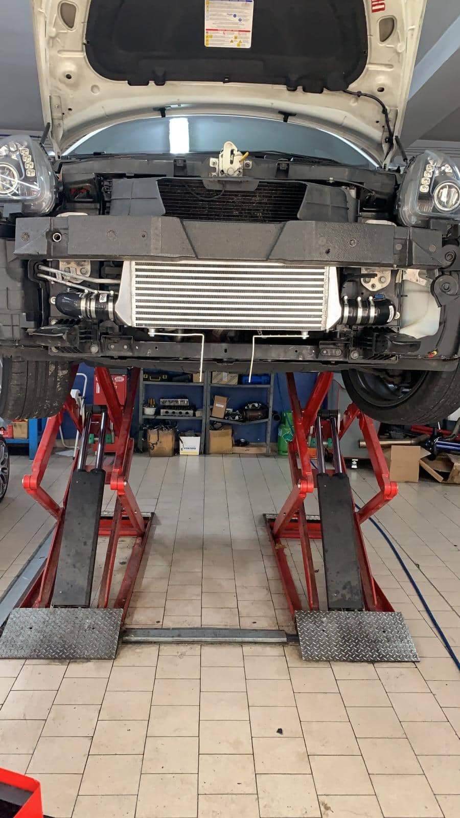

in arrivo intercooler 8 L by cri ciano...installazione e poi prova sui rulli...
Ciao, hai installato il nuovo intercooler?, ci puoi fornire indicazioni su come ti trovi dopo l'installazione.
Sarei interessato all'acquisto.
Ciao, ordinato ed installato anche sulla mia QV. Va molto bene, migliora notevolmente la costanza delle prestazioni e secondo me regala anche qualche cv in più in quanto l'IC di serie, specialmente quando si sale (parecchio) con le pressioni, non riesce a tenere le temperature anche solo con una tirata dalla terza alla quinta.
L'IC per quanto se ne possa dire, comunque, è di fattura discreta, però è corredato di tutto il necessario per il montaggio.
Se hai voglia di sbatterti, risparmi sicuramente qualche centinaio di euro, altrimenti vai sul sicuro e prendi quello di CriCiano.
Ti ringrazio per le informazioni, praticamente va a riempire l'intero spazio frontale fino a sotto la traversa si alluminio, giusto?
Un'altra curiosità, le staffe di fissaggio dove si ancorano?
Trovandoci in tema hai anche installato il downpipe con il 200 celle sempre realizzato da CriCiano.
Ti ringrazio anticipatamente.
Esattamente, l'IC sta a filo filo. Dove si ancorano francamente non ne ho idea in quanto non ho eseguito io il montaggio.
Come downpipe ho il Ragazzon ma credimi, per come è fatto, prendi tranquillamente quello di CriCiano.
Reactions: zagros
Sulla pagina Ebay di CriCiano ho letto che questo nuovo dovrebbe avere un litraggio di 9 litri, quanto è più grande dell'originale?
Si sente un po' di lag dopo?, ovvio che con mappa si corregge
