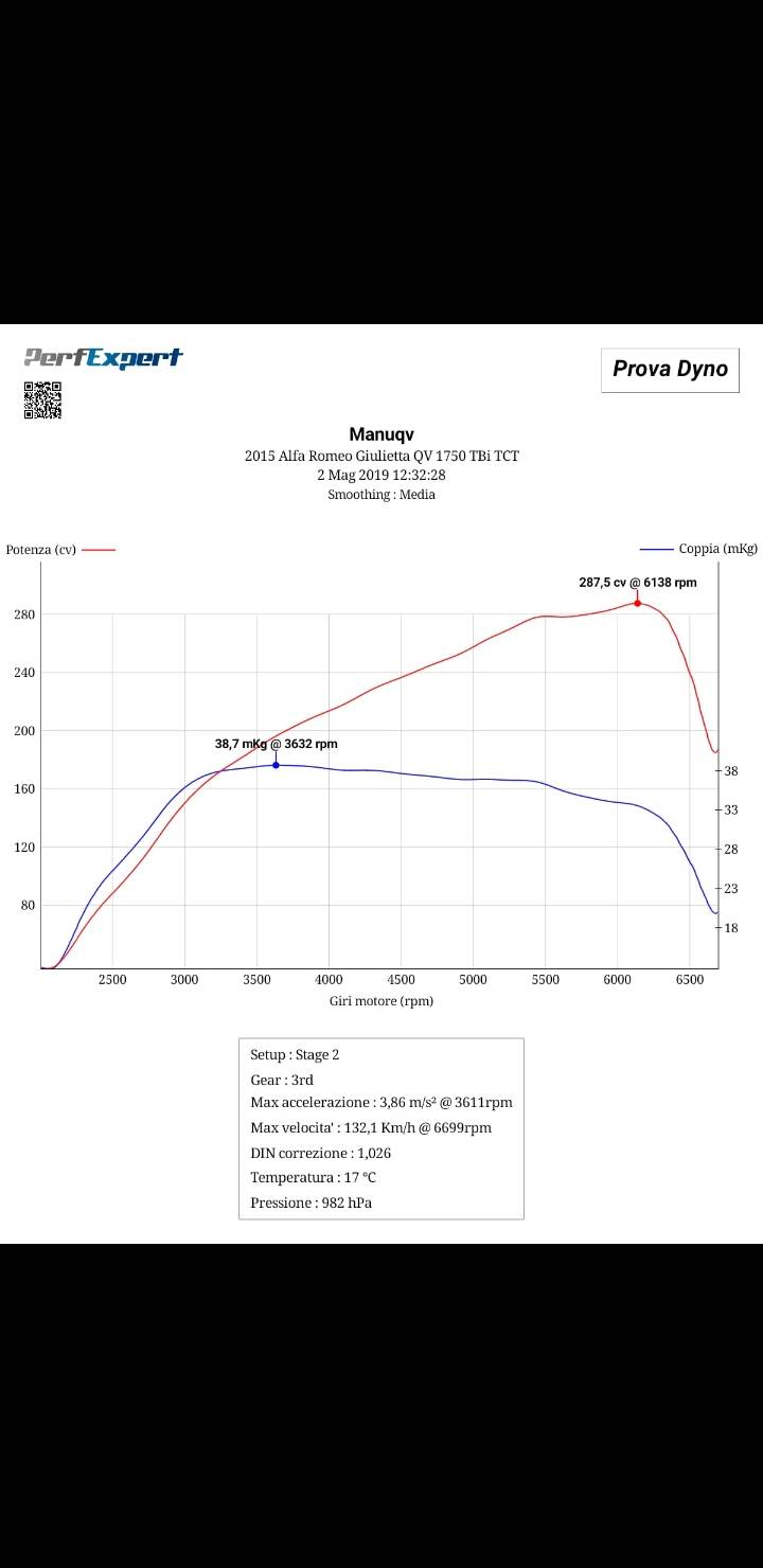

dyno test 1750 tct stage 1
Sono kg/m...penso di aver trovato la quadra...questa e la rullata...Visualizza allegato 185467
Con questa coppia erogata dal motore inferiore ai 39 kg/m il tuo cambio TCT ha buone possibilità di durare più a lungo, e francamente con il turbo di serie i 290 cavalli mi sembrano affidabili anche per il resto della meccanica.
Questa mappa mi sembra ragionevole, anche se a mio avviso andrebbe misurata meglio al banco.
E comunque anche se hai detto a me di capirci poco, mi stai diventando simpatico,:) e quindi ho voglia di farti sapere che nel tuo caso di come hai effettuato la prova, a circa 71 km/ora in terza marcia la coppia alla ruota è di 232 Kg/m meno quel 20-25% di perdite dovute alla trasmissione.
Non ti preoccupare di questo valore, che se fosse provato in prima marcia sarebbe normale trovare anche oltre i 600 Kg/m.;)
E comunque anche se mi hai detto di capirci poco, mi stai diventando simpatico,:) e quindi ho voglia di farti sapere che nel tuo caso di come hai effettuato la prova, a circa 71 km/ora in terza marcia la coppia alla ruota è di 232 Kg/m meno quel 20-25% di perdite dovute alla trasmissione.
La velocitá e di circa 40 kmh in terza marcia
Ragazzi posso capire la "bassezza" delle scuole...ma la coppia si misura in N×m o anche kg x m...[emoji2357]

Quello che invece è passato come aver ingoiato il cammello, e non dire una parola sul fatto che una Giulietta 1750 non può avere alla ruota 36 Kg*m di coppia, ma 3- 10- o addirittura 18 volte tanto....:rolleyes:

Ma queste non sono rullate, sono lanci con un'app (PerfExpert, appunto) fatta in 3rd marcia oltretutto ahaha...
Dai su, facciamo i seri.... Non ci sono rullate su banco prova qui
avevo rullato sul banco prova e subito dopo con questa app lo stesso giorno e il risultato e che l app ''regala'' circa 4 cv in piu e qualche nm ma è veramente attendibile...te lo posso dire visto che ho fatto le prove sia su banco che con perfect expert...diciamo che in 4° cisarà una piccata di coppia a massimo 400 nm....
cmq parlando di coppia,il file originale della giulietta in Dynamic la coppia è a 380 nm per chi non lo sapesse....
