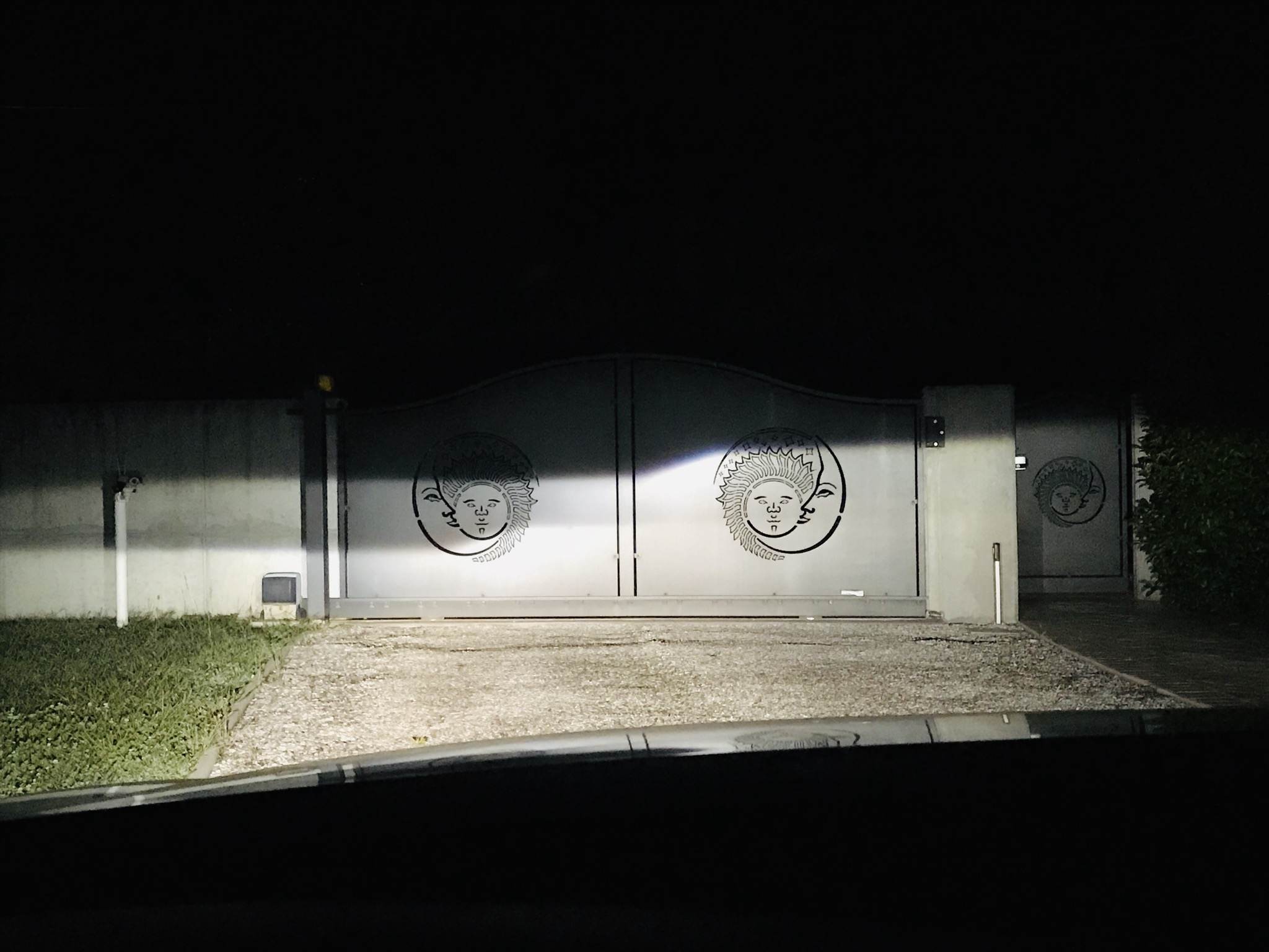

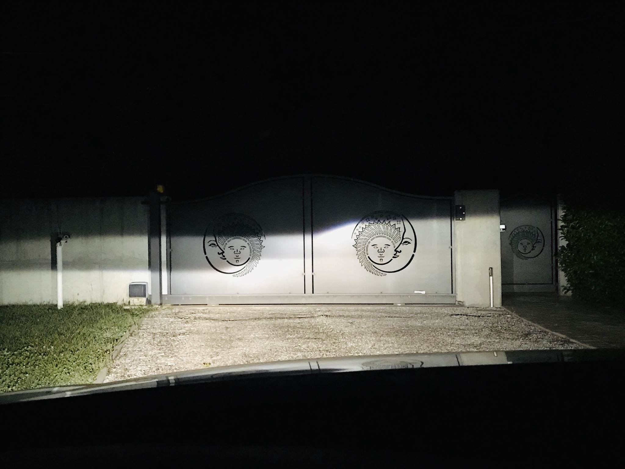

È normale avere i fari xenon 25 w così ?
Assolutamente da sistemare
il fascio più profondo a destra lo da ogni singolo faro come si può vedere (non avendo il dx più alto)
strano che sia uscito così dalla casa .. mi sa di auto incidentata .. o In ogni caso di faro sostituito e dunque regolato male......

Visualizza allegato 211390 Dal momento che ho preso Giulia usata mi chiedevo se è normale che il faro destro sia più alto
Fari fatti regolare, il destro era decisamente troppo alto! Ora finalmente non mi sfanalano più e la luce viene concentrata dove serve.

a me li hanno regolati in officina ufficiale Alfa con una speciale maschera a fori di dimensione via via maggiore, credo che non sia normale, anche a me era cosi' il destro e ti assicuro che mi lampeggiavano tutti su strada extraurbana. per regolarlo, dato che la vite e' molto dura e si rovina immediatamente, in officina hanno smontato il blocco dove si incastra uno dei due anelli che permettono la chiusura del cofano.
Si infatti la vite di regolazione è posizionata in un punto infelice e l'attrezzo deve agire con una inclinazione di 40 gradi sulla plastica: disastro assicurato. Invito tutti ad evitare il fai da te.

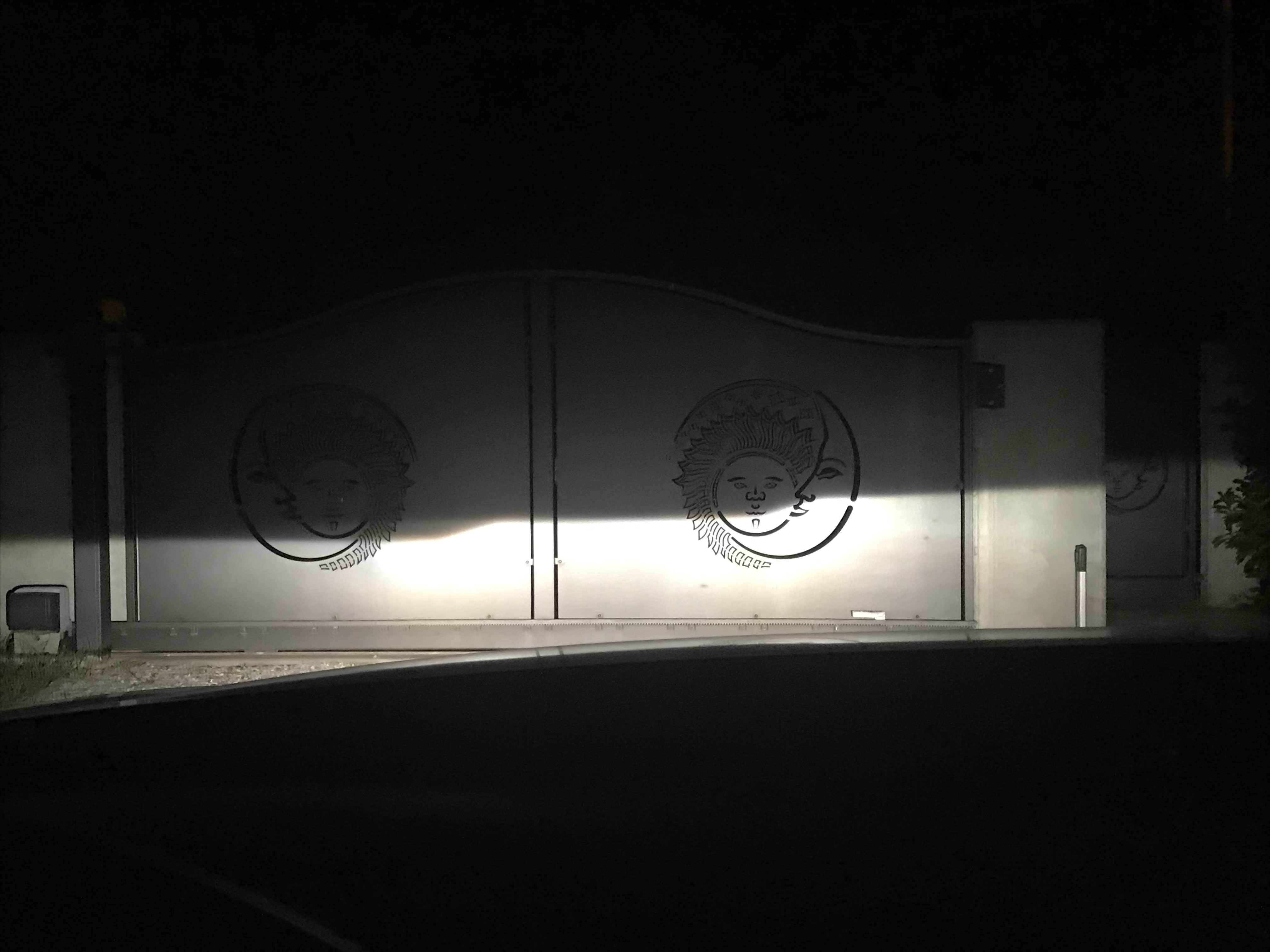

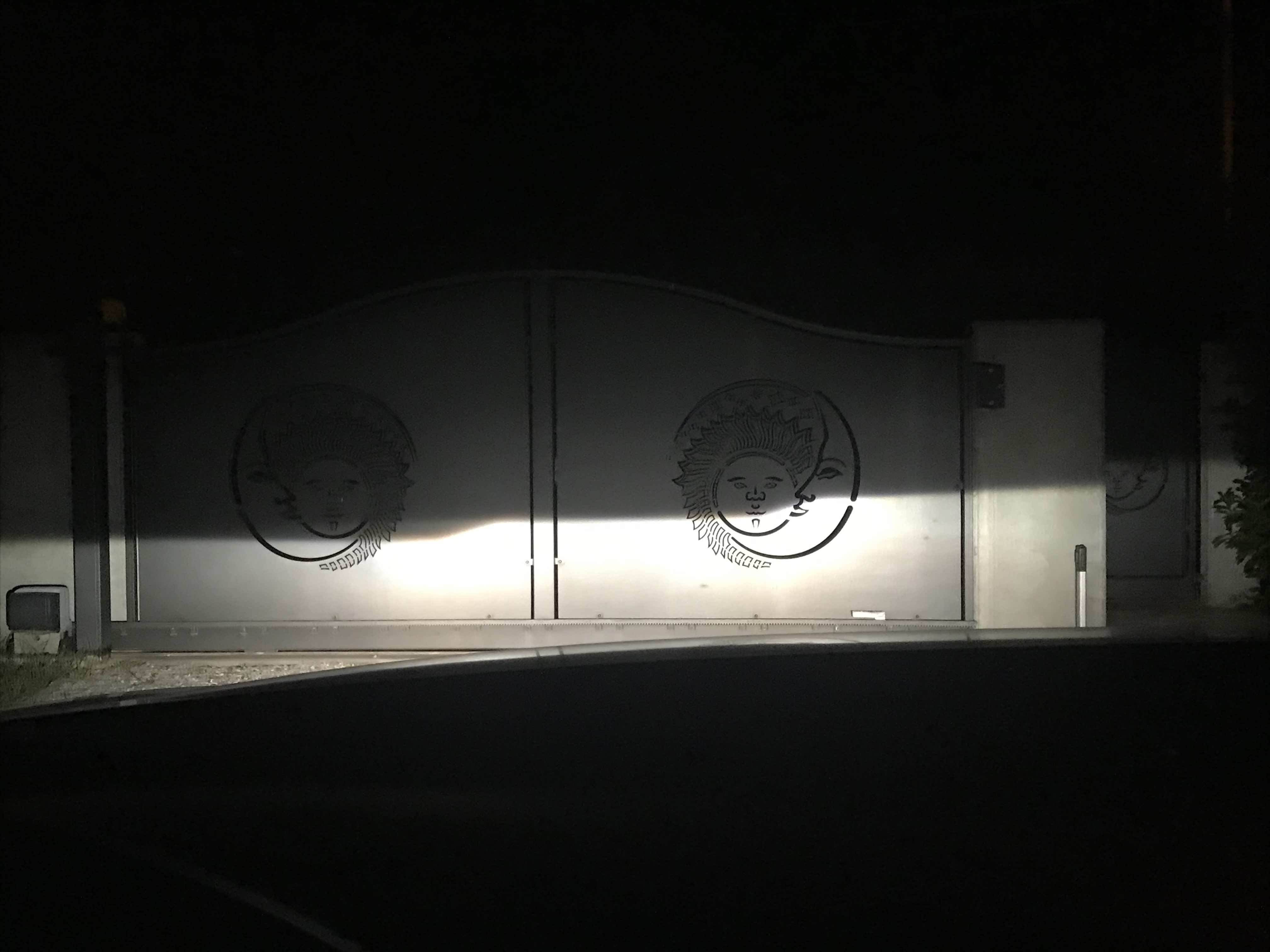

Fari fatti regolare, il destro era decisamente troppo alto! Ora finalmente non mi sfanalano più e la luce viene concentrata dove serve.Visualizza allegato 211679
Ma siamo sicuri siano corretti? A mio avviso devono essere allineate le linee di cut off.
Uno dei due è più basso dell'altro.
Qualcuno ha accesso alla documentazione tecnica (manuale d'officina) per verificare la cosa ?
Concordo! Si vede chiaramente la differenza DX/SX.
Se il cancello e relativi disegni sono alla stessa altezza, il fascio del destro illumina più in alto.
L'illuminazione accentuata del margine destro della carreggiata (con guida a destra) non è data dall'altezza del faro ma dalla conseguente linea di luce asimmetrica.
