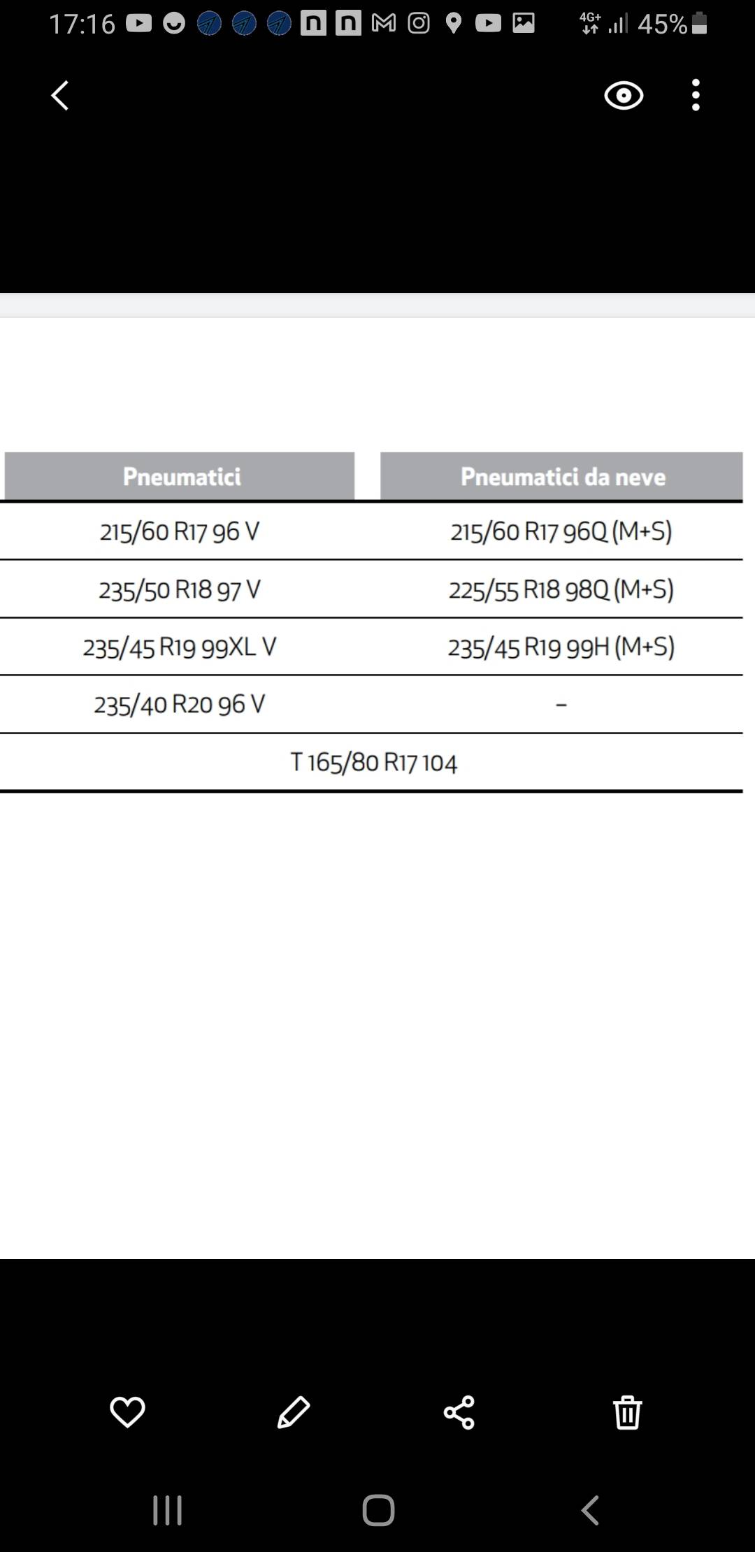

Il libretto di uso riporta le seguenti misure :
Come dicevo prima, me ne preoccuperò quando arriverà il libretto che è l'unica cosa certa è sicura su cui basarsi per gli acquisti di pneumatici
Da libretto si possono montare tutte le misure da 17 a 20, solo i 17 sono catenabili e da LUM le invernali dicono siano previste dai 17 ai 19 quindi escludendo i 20 anche se dando un'occhiata ho visto che ci sono delle invernali con misura 235/40 R20 96V
Fantastico grazie mille per la precisissima informazione!
Grazie davvero
