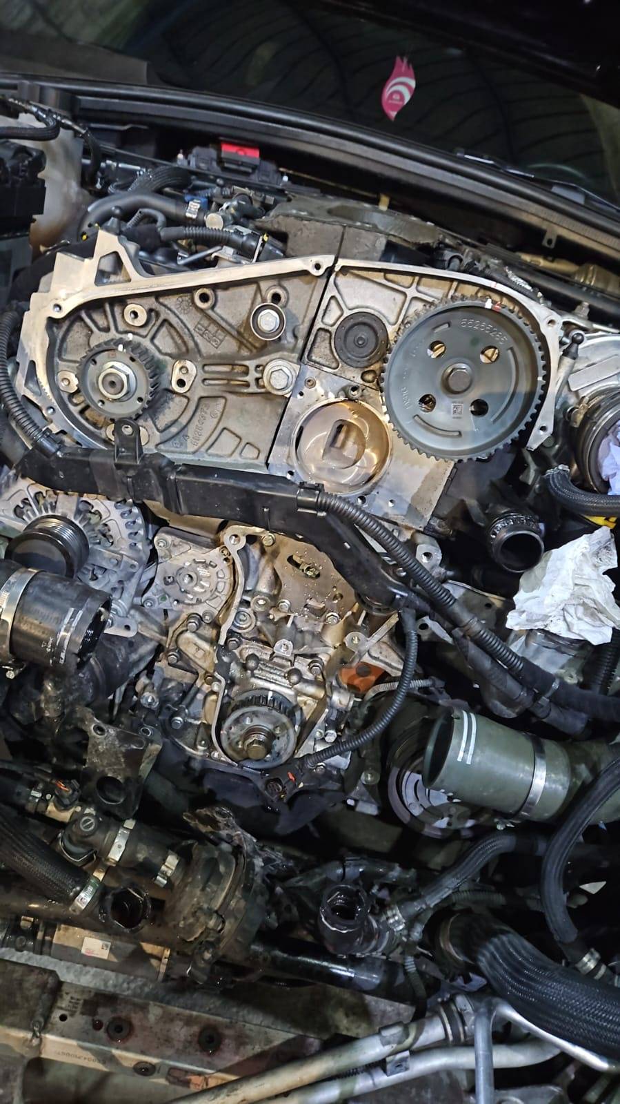

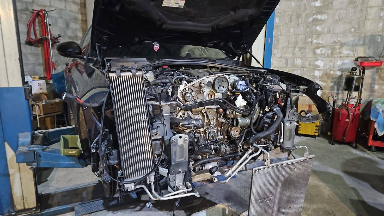

Salve ho nuovi aggiornamenti, il mio meccanico ha smontato tutta la distribuzione ed era ancora quella originale nn si riuscivano a leggere anche le sigle della cinghia, perciò la fattura del vecchio proprietario è falsa. La pompa dell’acqua era rotta, pompa elettrica era sta esclusa elettronicamente visto che nn funzionava e avendo tolto già tutto ho sostituito anche la pompa dell’olio e (facendo la modifica al pescante )visto che ho la spia pressione olio insufficiente a freddo e a lungo andare si sarebbe rotta anche quella. Morale della favola ho speso 800€ di ricambi e devo ancora vedere la mano d’opera…

Fattura falsa ….direi da denuncia , e se il vecchio proprietario era a conoscenza e se l’è fatta fare solo per vendere meglio la macchina denuncia e legnate !
Mezza macchina smontata , sti meccanici bestemmino a lavorare su ste macchine .
Immagino ricambi originali e officina privata , hai fatto bene a cambiare pompa olio una volta che è tutto aperto .
Per noi il prezzo da pagare in moneta è alto , ma per l’ennesima volta ho letto che le alfa Giulia /stelvio ancora una volta restano (per segmento) le migliori macchine in termini di guida sensazioni ed estetica !
Aggiornaci sul costo manodopera .
La pompa elettrica esclusa? Certo che chi ti ha venduto la macchina,oltre a essere disonesto è pure irresponsabile, così ha messo pure a rischio la turbina. Denunciarlo è il minimo. La macchina riparata che ti darà grandi soddisfazioni.
