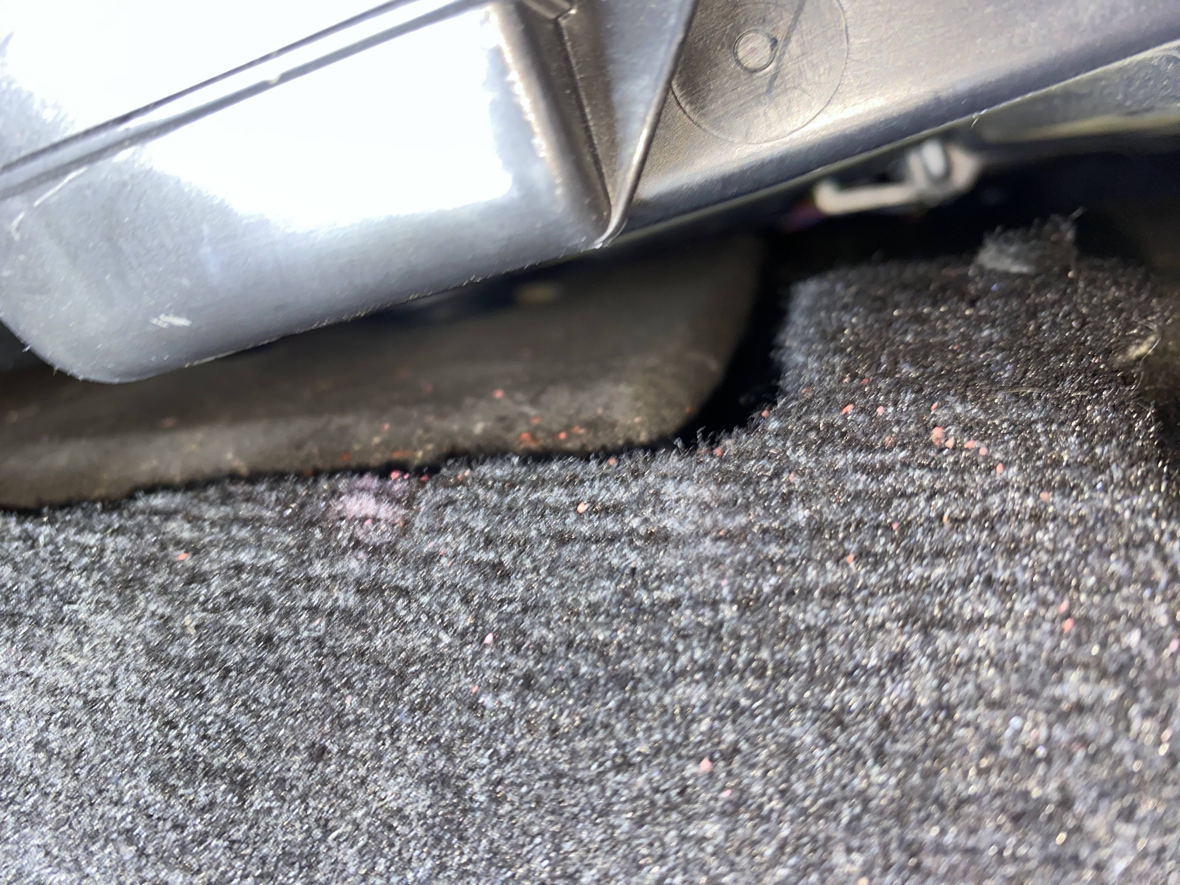

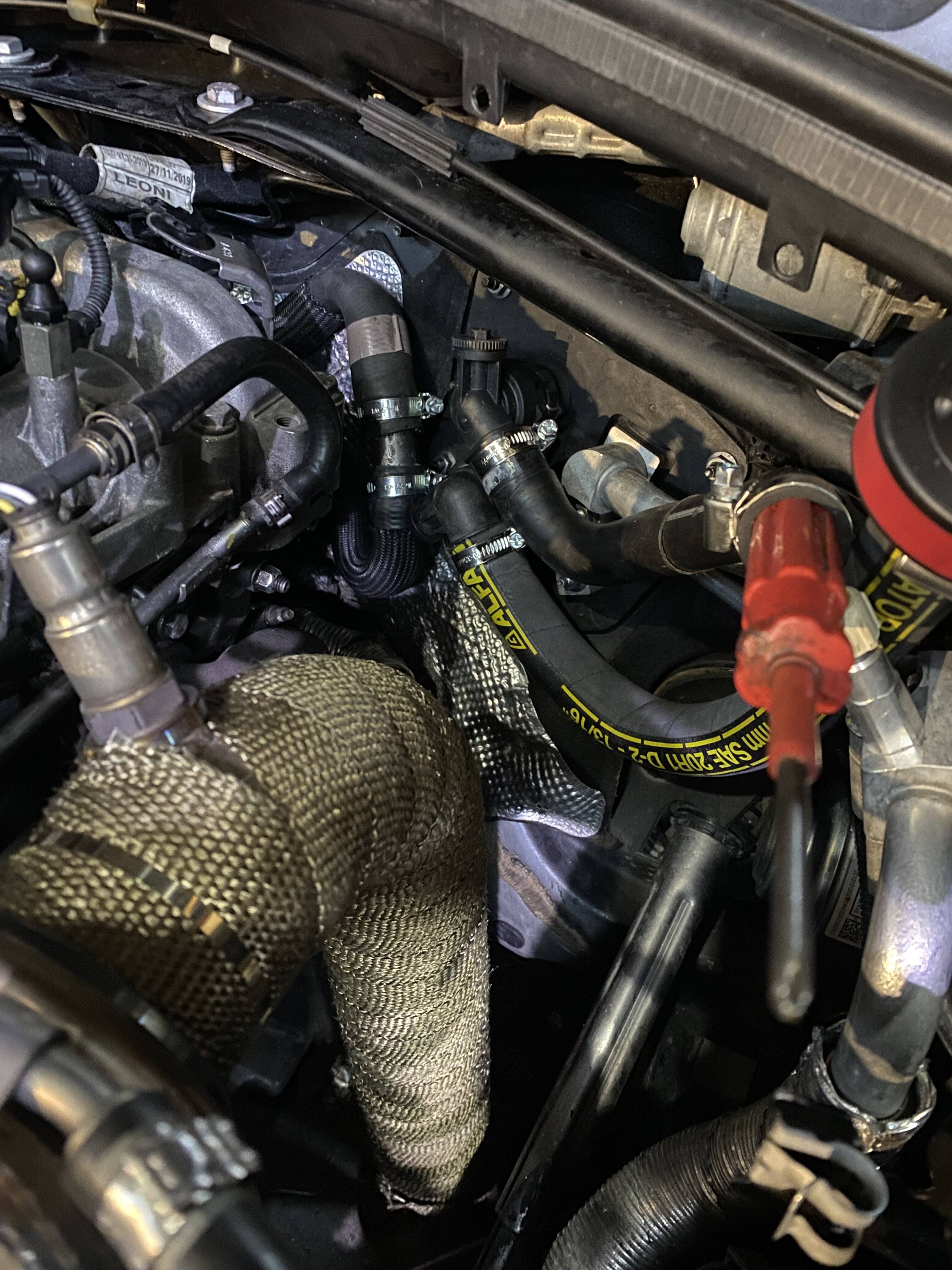

Ho delle novità messo in pressione il circuito perdeva liquidò dalla valvola termostatica dietro il motore un lavoraccio per sostituirla, oltre che perde anche dal radiatore dentro l’abitacolo mettendolo in pressione fa giusto una goccia. Io e il mio meccanico abbiamo deciso di bypassarlo e pare che la macchina vada bene vi lascio un po’ di foto. Tenetemi sempre aggiornato se avete novità
