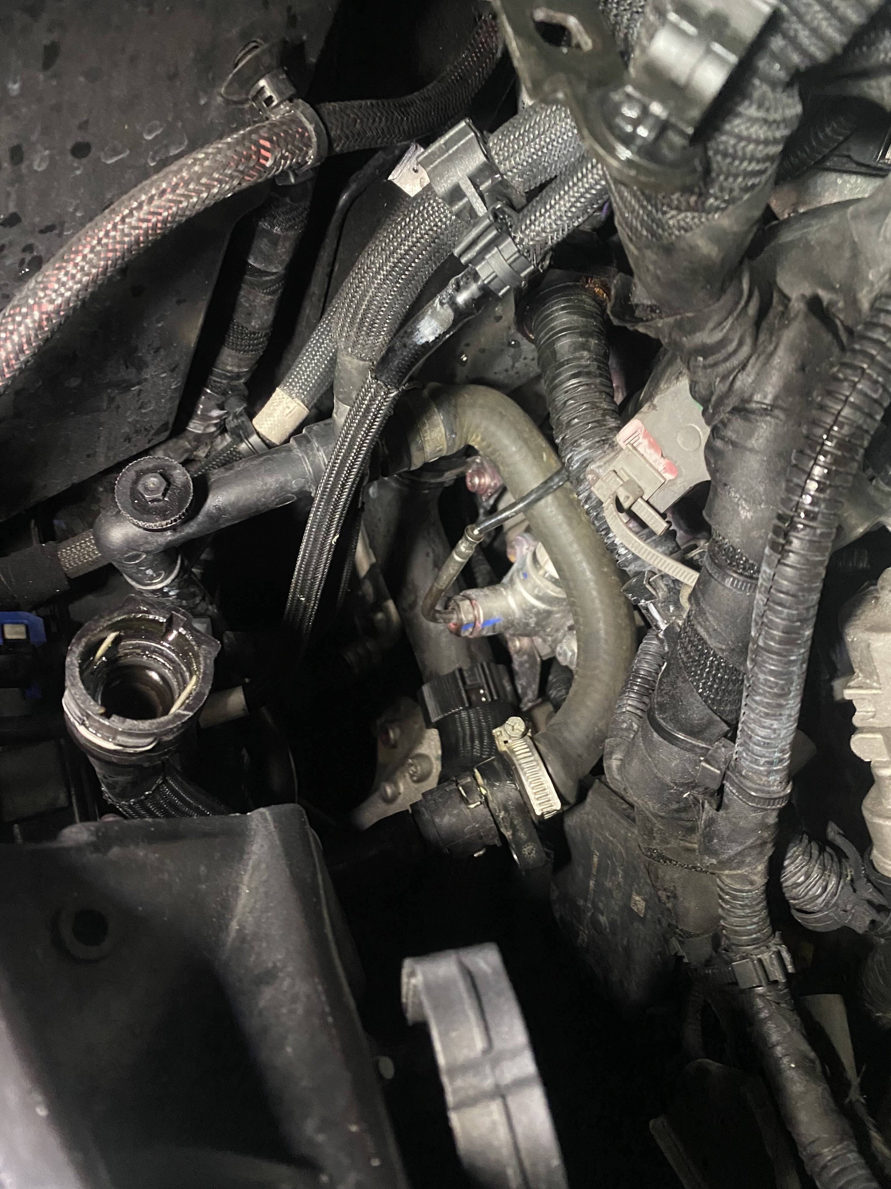

ah ok mi sembrava strano, perciò nn ancora smonti egr di alta pressione cioè sarebbe per intenderci quella vicino la vaschetta lato passeggero, ovvero quella dove non passano i gas di scarico?

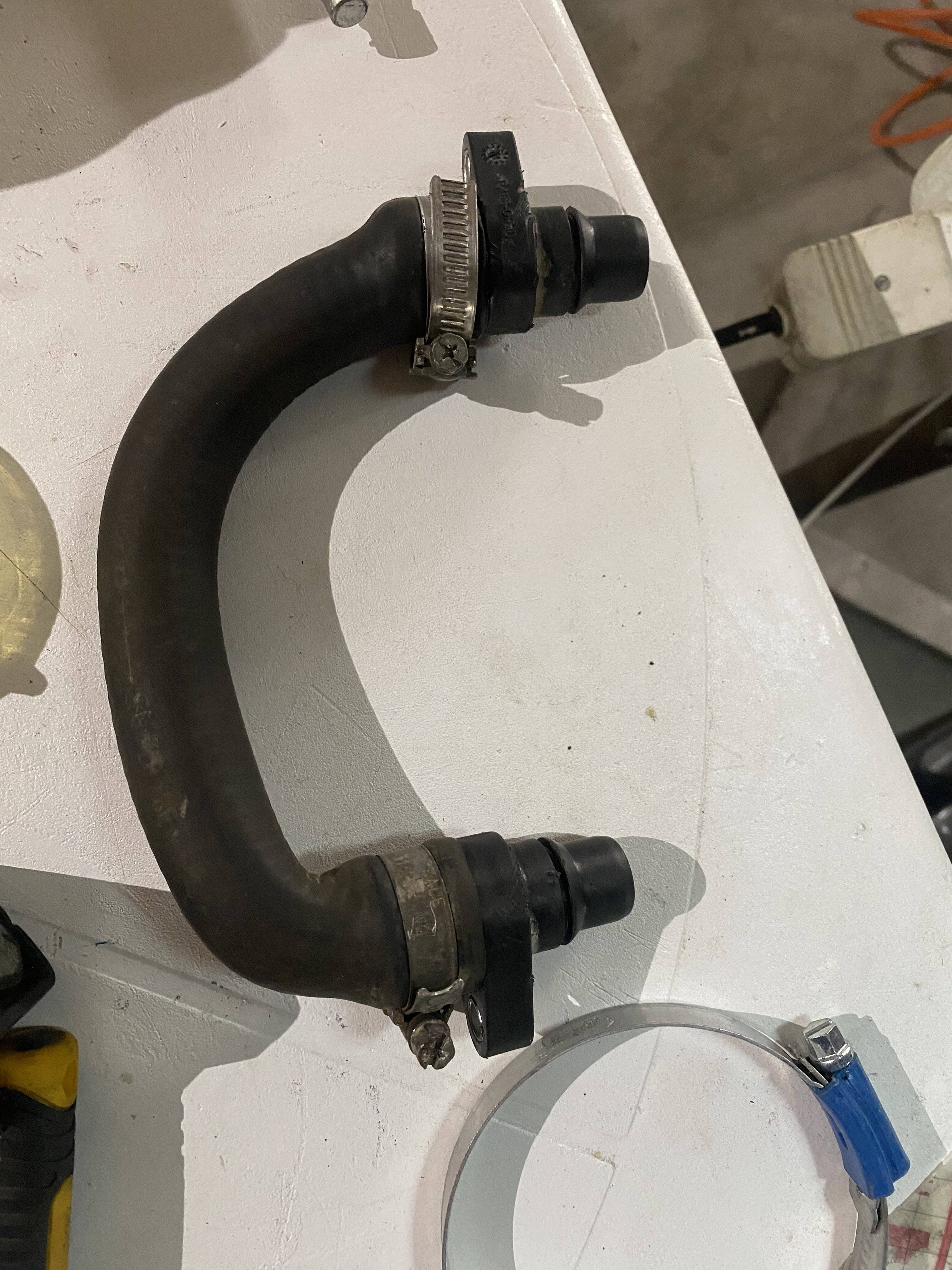

Nulla oggi ho portato la macchina alla rettifica per fare il test chimico per vedere se sono presenti gas di scarico nella vaschetta ed è risultato positivo, l’unica prova che posso fare prima di rifare la testata è quella di bypassare anche egr di alta pressione (ovvero quella sotto il collettore di aspirazione) tolta che quella nn rimane che fare la testata domani avremo il verdetto
Ok,io ho appuntamento dal meccanico venerdì,tu intanto fammi sapere. Buona serata
Ciao ieri ho baypassato anche egr di alta pressione e continua sempre a farlo 😞
Ore devo chiedere un po’ di preventivi per rifare la testata. Ti allego qualche foto del baypass dell’egr, sono state disattivate anche elettronicamente prima di fare le prove. Aggiornami sulla tua ….

Buongiorno a tutti,oggi sono passato a trovare la malata,il meccanico ha bypassato la EGR di bassa ,ha effettuato un lungo test e sembra che il problema è risolto. Ha avuto all'inizio parecchi sbalzi di temperatura dovuti,a suo parere,dallo spurgo dell'impianto, infatti all'inizio il riscaldamento andava e non andava,a seguire si è regolarizzato il tutto e le temperature sono diventate stabili. Lunedì e martedì fa altri test,il meccanico è ottimista e io pure,anche perché il liquido non si è più sporcato.. A Ruben...ho fatto vedere le foto che hai inviato al mio meccanico,come hai confermato anche tu hai bypassato la EGR di alta,per capirci quella lato passeggero,noi abbiamo bypassato quella di bassa,lato guidatore. Abbiamo trovato tanta difficoltà a capire il giro dei circuiti,il meccanico aveva uno schema di uno Stelvio ma ci sono delle differenze rispetto alla mia che è uno 07/2019, alla fine ha sparato aria all'interno dello scambiatore dell'egr per capire il circuito. La tua,che non so di che anno è,magari ha il giro come la mia,prova a bypassare quella di bassa prima di spendere soldi sulla testa. Fammi sapere. Buona serata a tutti

Si,nella mia è collegata all'egr di bassa,ossia quella vicino all'abitacolo...come ti dicevo ha trovato tante difficoltà a capire i circuiti,lo Stelvio che aveva fatto era diverso,non so perché sono incrociati ma è così
