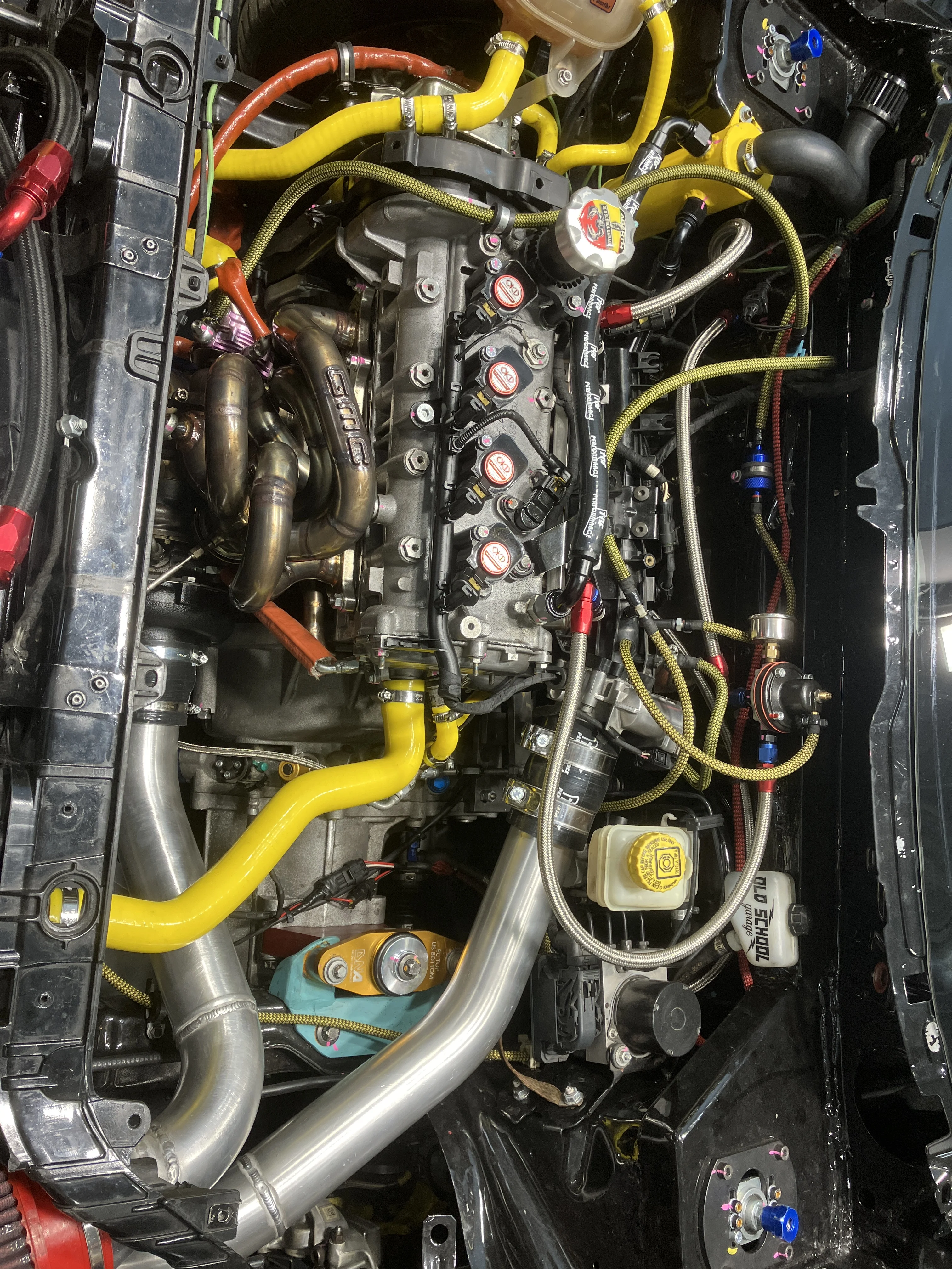

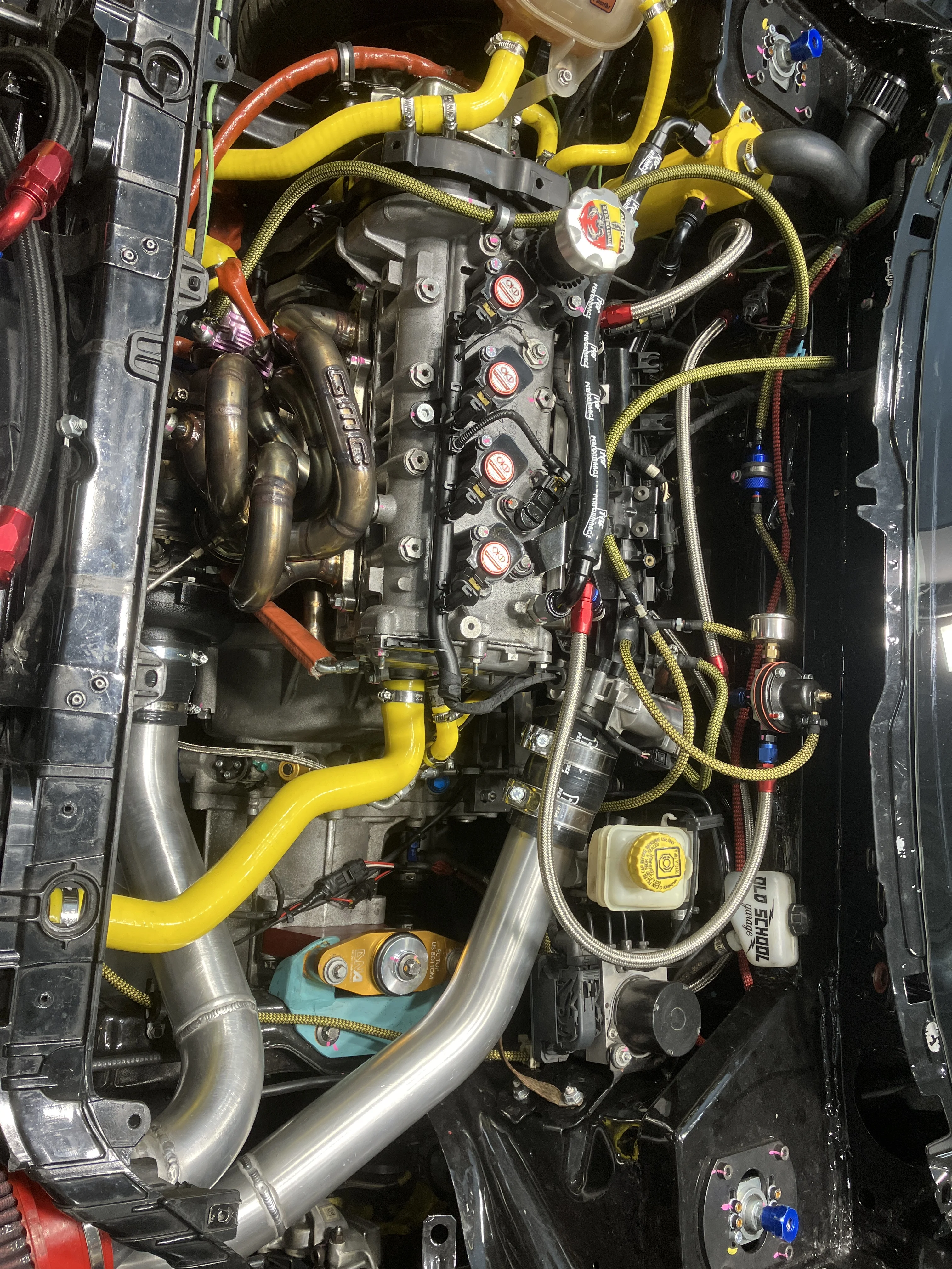

Bella elaborazione ma purtroppo ora iniziano a fare molti controlli e multe.. quindi auto così sono difficilmente usabile quotidianamente ogni km in giro per la strada è un possibile rischio di sequestro..
Meno vistose sono e meglio è.. e quando si apre il cofano no si devono vedere tubi in silicone colorati popof ecc tipo questa..
