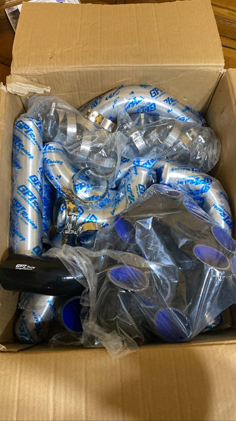

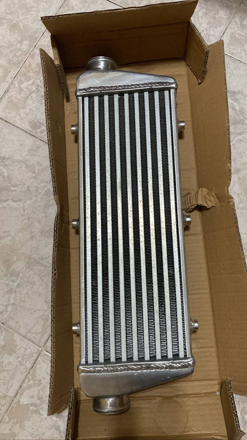

Ciao a tutti,
Ieri mi è stato consegnato l’intercooler con le tubazioni, prossima settimana procedo al montaggio e in caso metto altre foto
