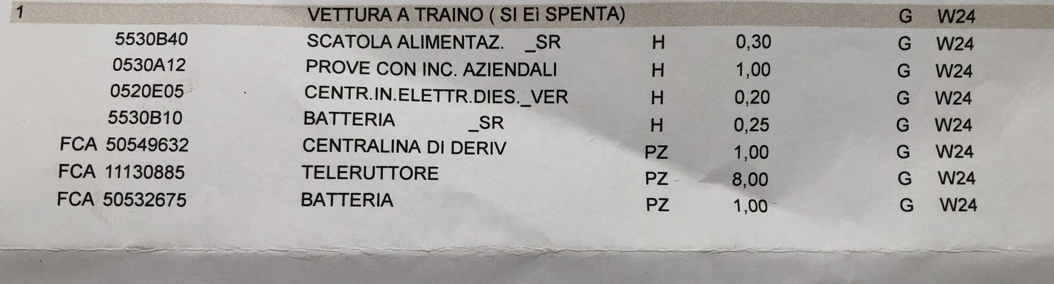

Capisco perfettamente che l'auto è nuova e obbligatoriamente devono risolvere loro, ma se tu gli imponi di sostituire i relè a tutte spese?
Per la questione del rele, questa volta insistendo con il capo officina, è andato a controllare lo storico degli interventi e riferisce che sono stati sostituiti ad Agosto. Sono 8 unità che in fattura compaiono con la voce "teleruttori":
