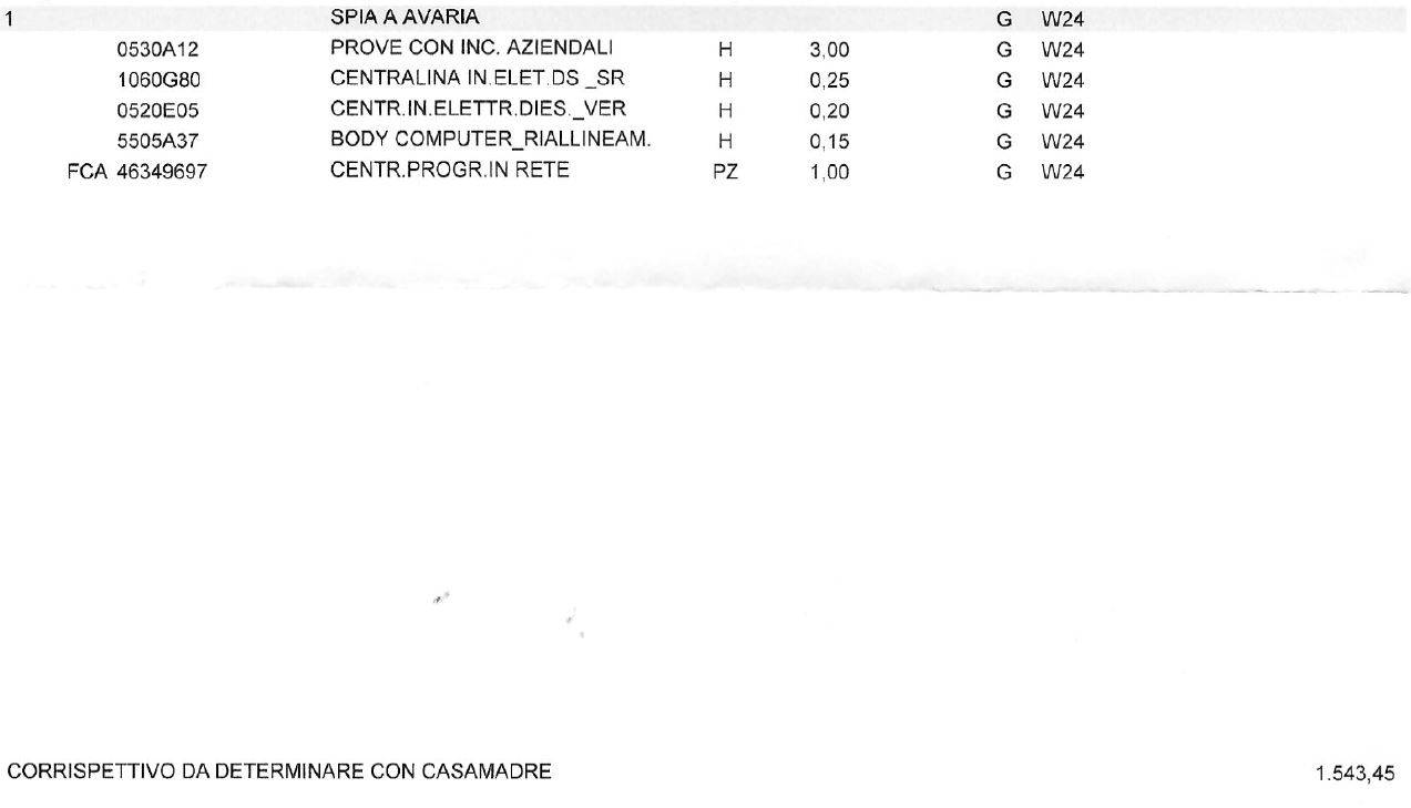

Di seguito gli interventi:

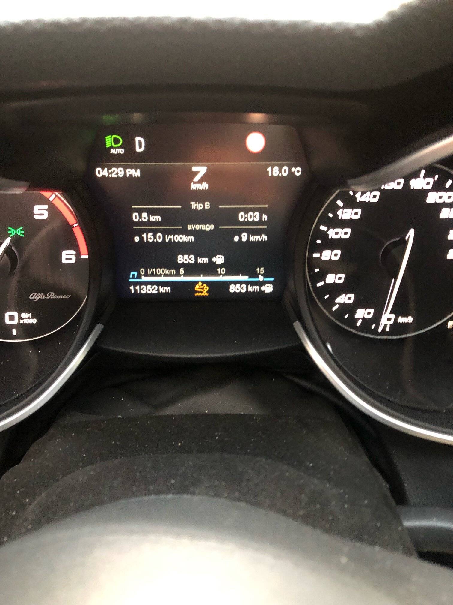

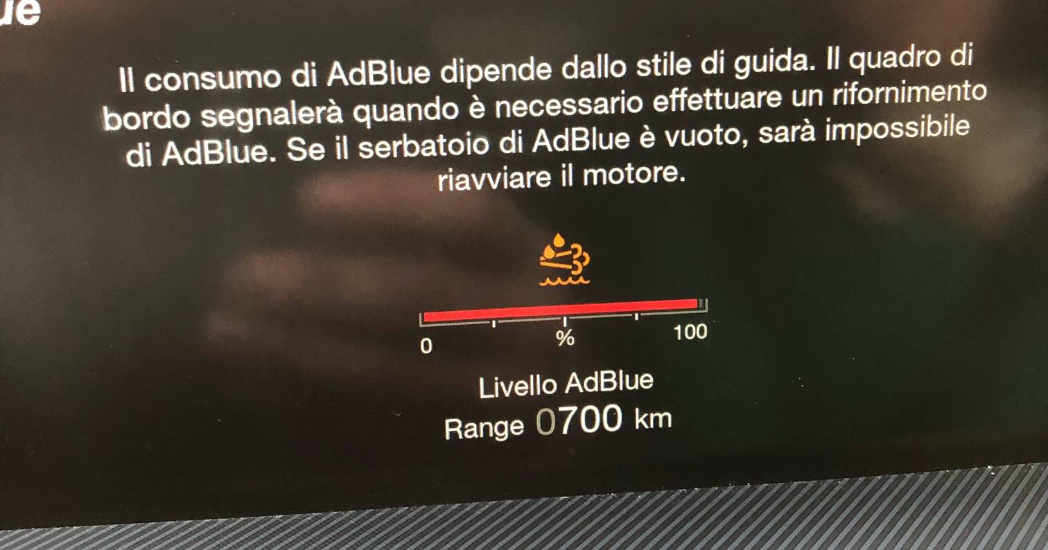

In omaggio inclusa nel prezzo spia Adblue perennemente accesa.
Dicono di avergli fatto il pieno e che tra poco dovrebbe andare via.
Però se entro nel menu vedo autonomia residua 700 km, ma nella barra inferiore livello Adblue 100 %.
Che soddisfazioni:
Reazioni: SuperMario86

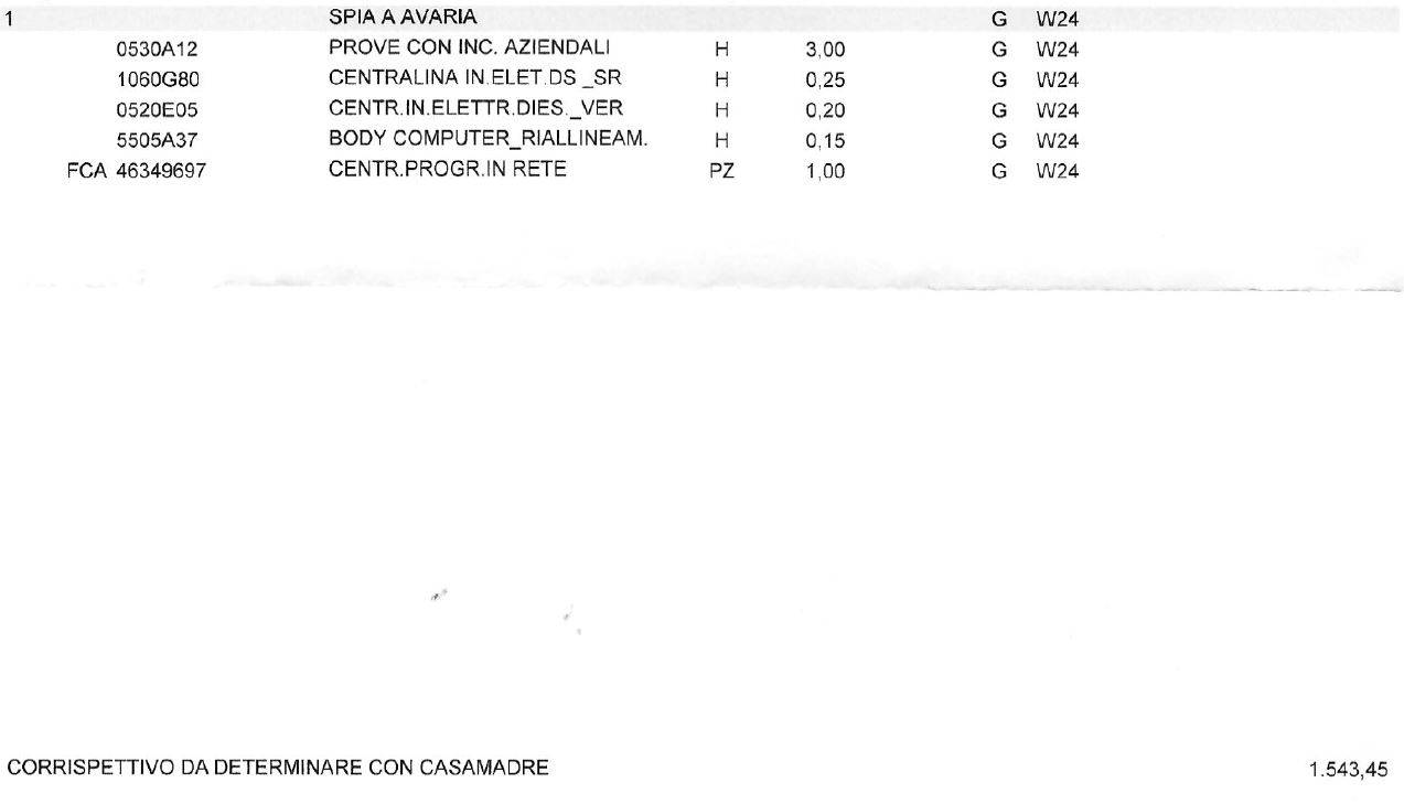

Visualizza allegato 242555
