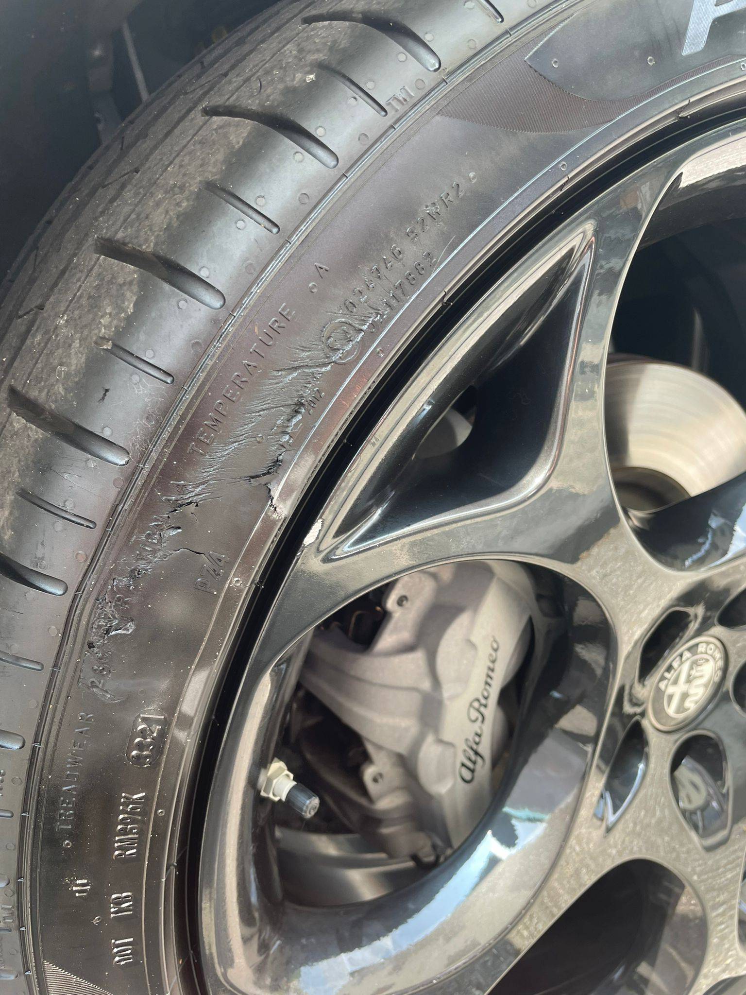

Auto ritirata. Questa volta devo dire che è stata lavate e lucidata alla perferzione.
Però restituita con un "premio" fedeltà.

Neanche tanto lieve! Quel pneumatico è da cambiare per forza.
Le cose sono 2:
- se hanno risolto i problemi elettrici/elettronici forse dipendeva da quella gomma o_O
- se non hanno risolto, probabilmente è stato un tentativo quello di sezionare anche il pneumatico 🧐

Hanno provato a fare i furbetti e riconsegnarla cosi. Con il classico schema del "se va, va":
Però dopo averla ritirata sono giusto uscito nel piazzale della concessionaria e ho controllato nei dettagli l'auto.
Rientrato al volo in officina, il capo officina ha dato subito la colpa all'autolavaggio ( azienda terza), ma senza battere ciglio ha ordinato (a carico loro) sia la gomma che il cerchione.
Sanno benissimo di essere stati loro durante il collaudo.
Ci sta, lo accetto, purtroppo capita che provando una macchina possano "toccarla".
Se me l'avessero detto prima, sarei stato più contento.
Diciamoci la verità: non era credibile che riuscissi a portare a casa la tua auto 🫣
bel sistema " se va, va" 🤯 🤯 e guarda un po.....la colpa è sempre di altri🤯🤯
