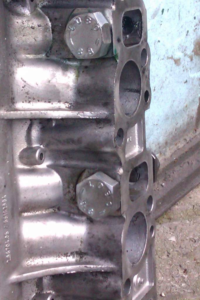

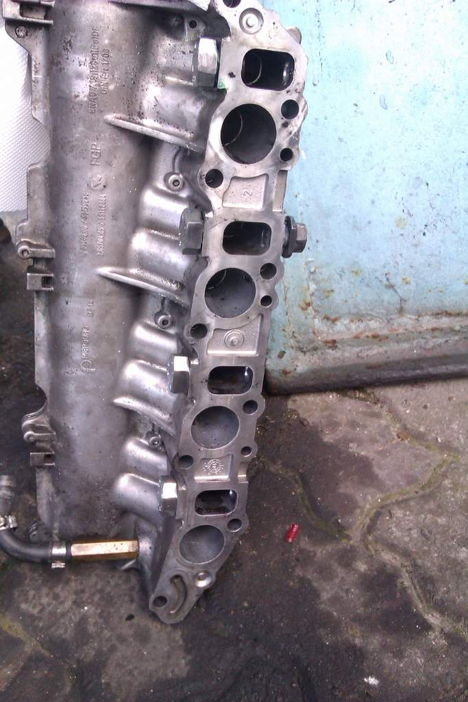

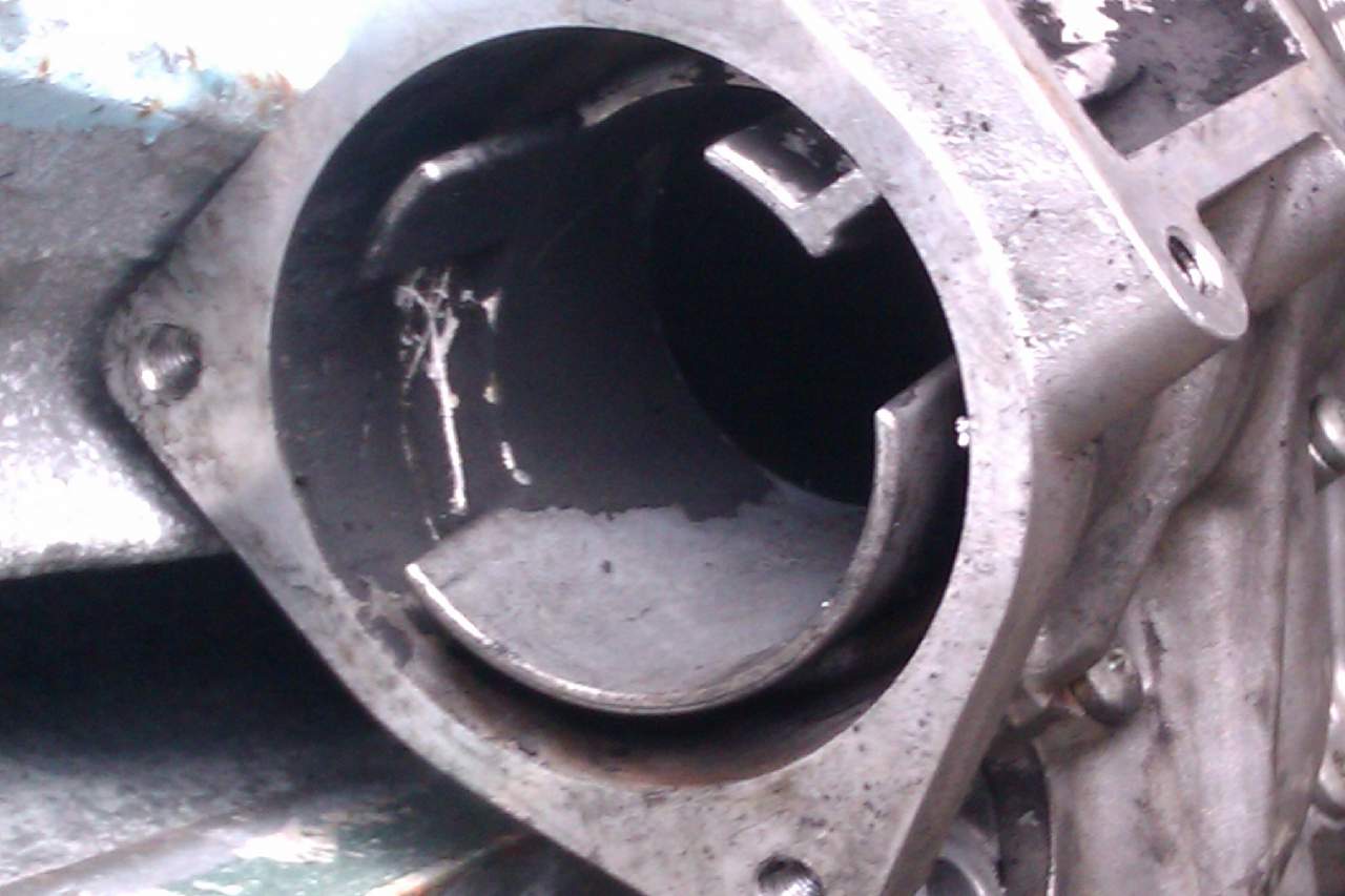

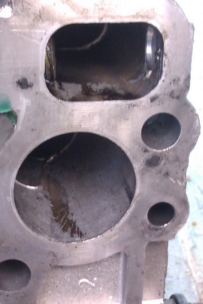

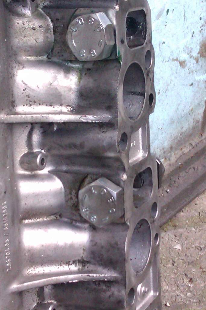

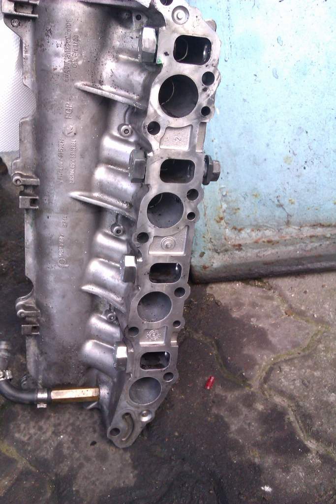

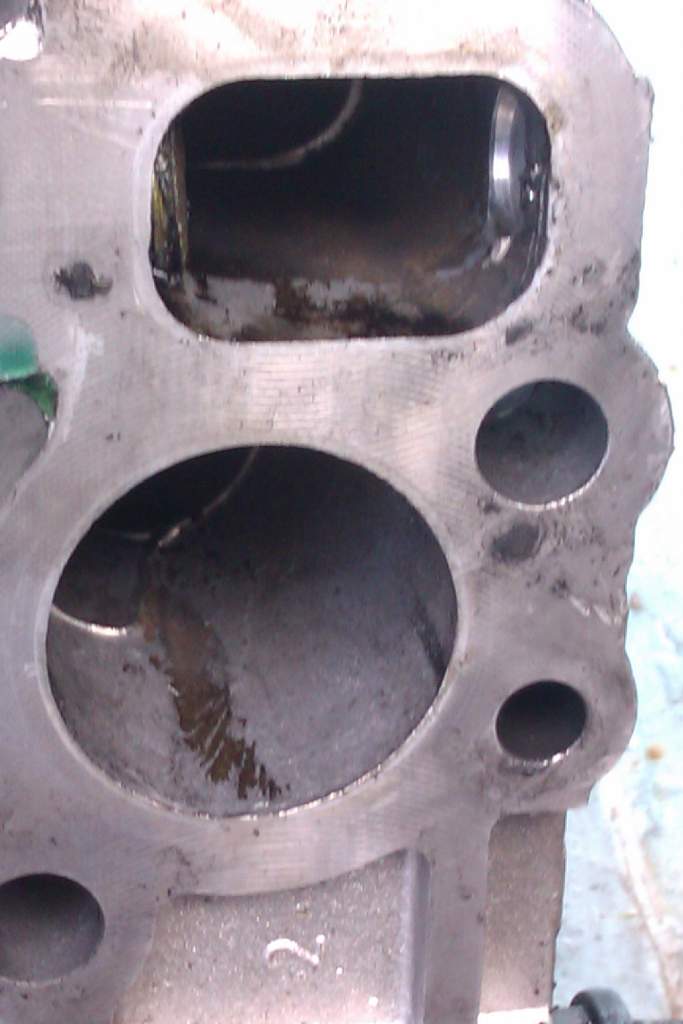

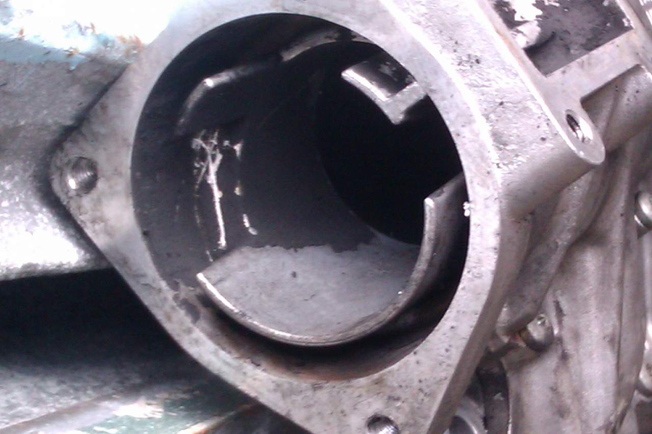

na roba mai vista... 1 giorno immerse nel gasolio e due bombolette sciogli incrostazioni IMAG0302.jpgqua si vede l'eliminazione delle maledette valvole...IMAG0303.jpg e ancoraIMAG0304.jpg....IMAG0305.jpg ho messo tutto. per quello che mi riguarda, la vettura a sensazione risulta un pò più vuota ai bassi regimi. non so se dipende anche dall'eliminazione del precat... mentre da 2.500 in su risulta più liscia e reattiva. ho eliminato anche la fumosità allo scarico, che era presente dopo il pompaggio della centralina.

na roba mai vista... 1 giorno immerse nel gasolio e due bombolette sciogli incrostazioniVisualizza allegato 110347qua si vede l'eliminazione delle maledette valvole...Visualizza allegato 110348 e ancoraVisualizza allegato 110349....Visualizza allegato 110350 ho messo tutto. per quello che mi riguarda, la vettura a sensazione risulta un pò più vuota ai bassi regimi. non so se dipende anche dall'eliminazione del precat... mentre da 2.500 in su risulta più liscia e reattiva. ho eliminato anche la fumosità allo scarico, che era presente dopo il pompaggio della centralina.

ottimo lavoro powermax ma l'attuatore elettrico delle swirl come l'hai sistemato?.
