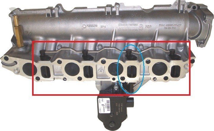

Buonasera!!! Teoricamente la tua 156 del 2001 non dovrebbe avere le valvole swirl presenti nel collettore di aspirazione. Per verificare dovresti guardare sul collettore di aspirazione vicino alle candelette se vedi un astina vedi foto:
non sono riuscito a trovare foto migliori se quell'asta è presente allora hai le valvole swirl ma ti ripeto non penso che tu le abbia!!!
concordo non dovresti averle....
la funzione è quella di parzializzare l'afflusso d'aria per permette migiore miscelazione di aria-combustibile.....e su i jtdm 16v aggiungo...per migliorare anche la risposta in basso...chi lo guida mi può capire...
La 156 mjet è un euro 3, e non ha ne swirl, e ne dpf, ma solamente l'egr con una diversa gestione elettronica a confronto dell'euro 4.
quindi figuriamoci la 1.9 jtd 2001 :) Dunque niente swirl. E' un bene in fin dei conti?
